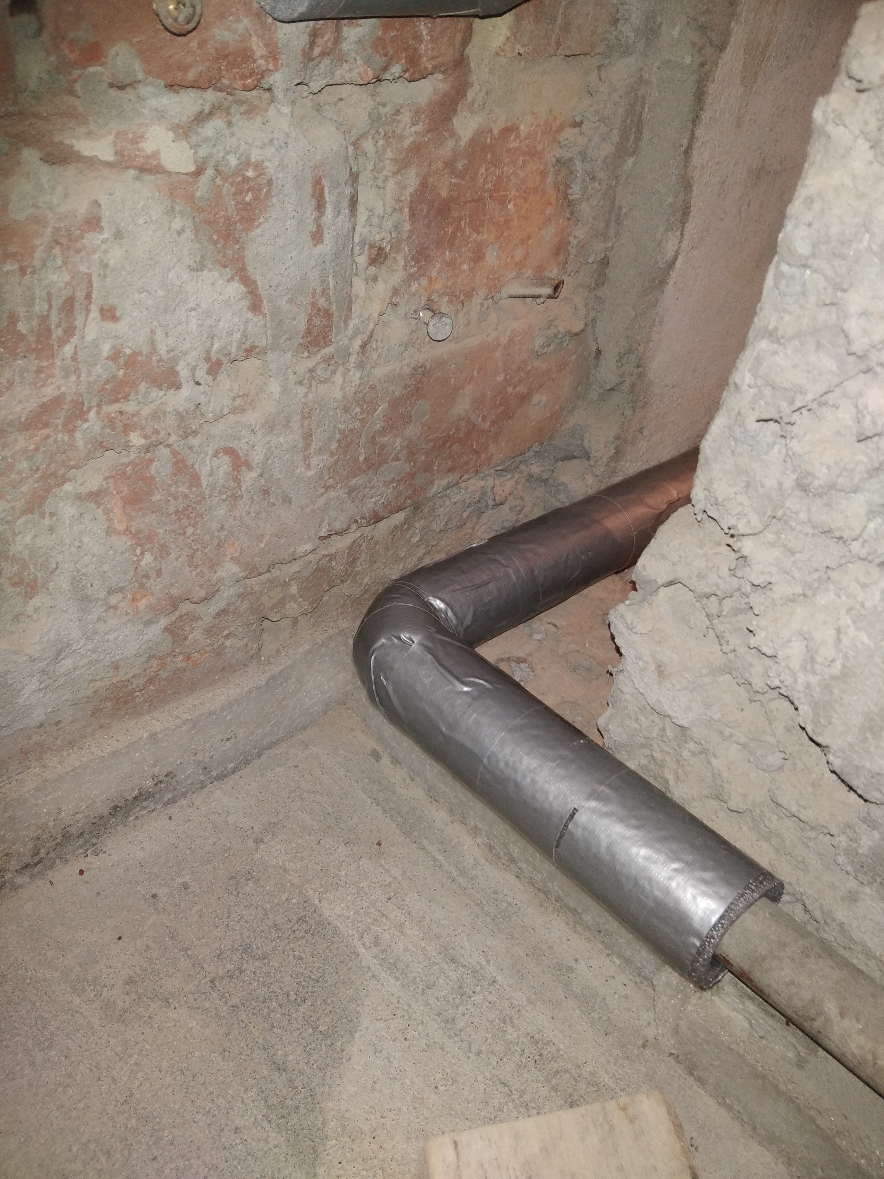

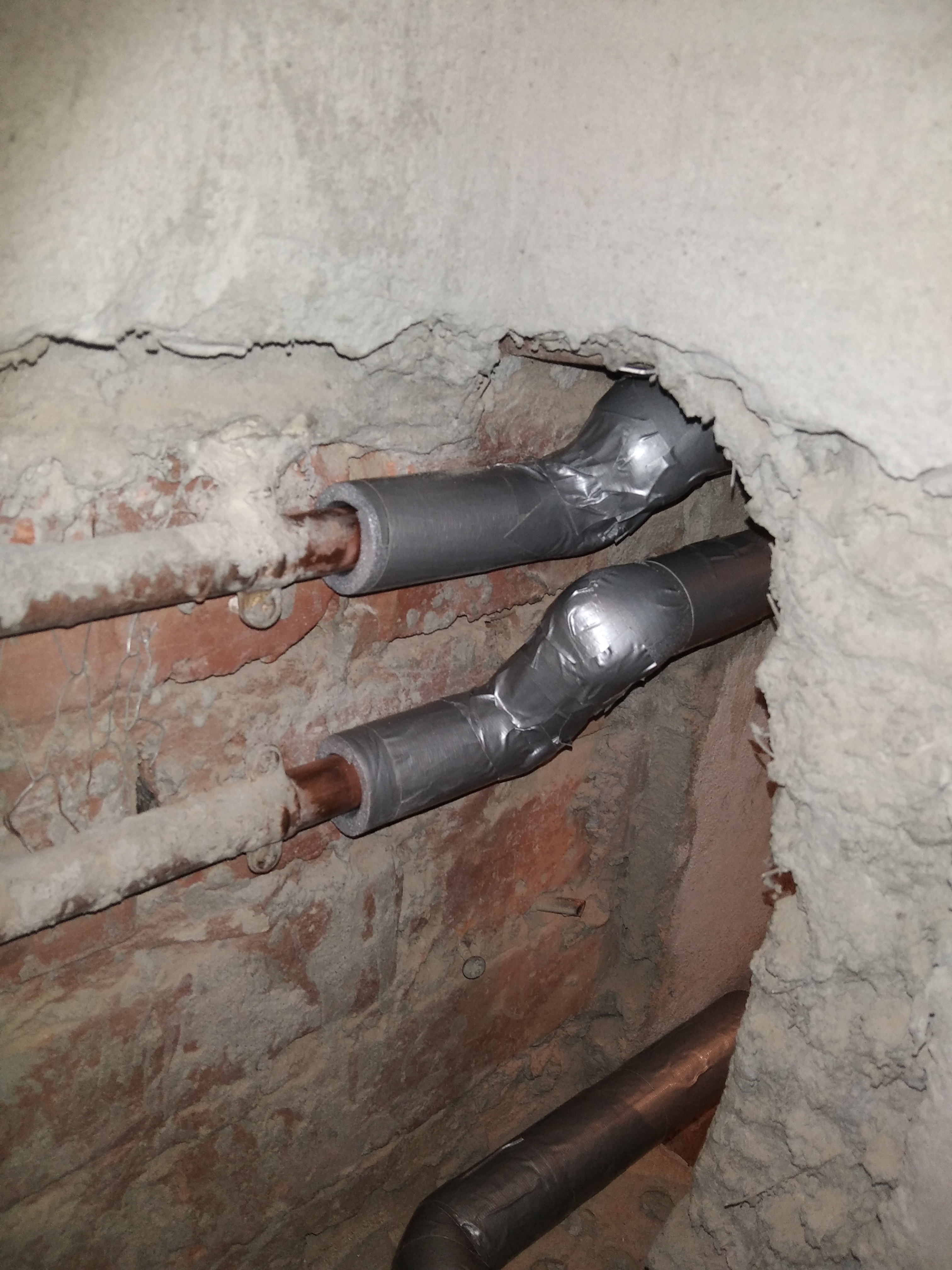

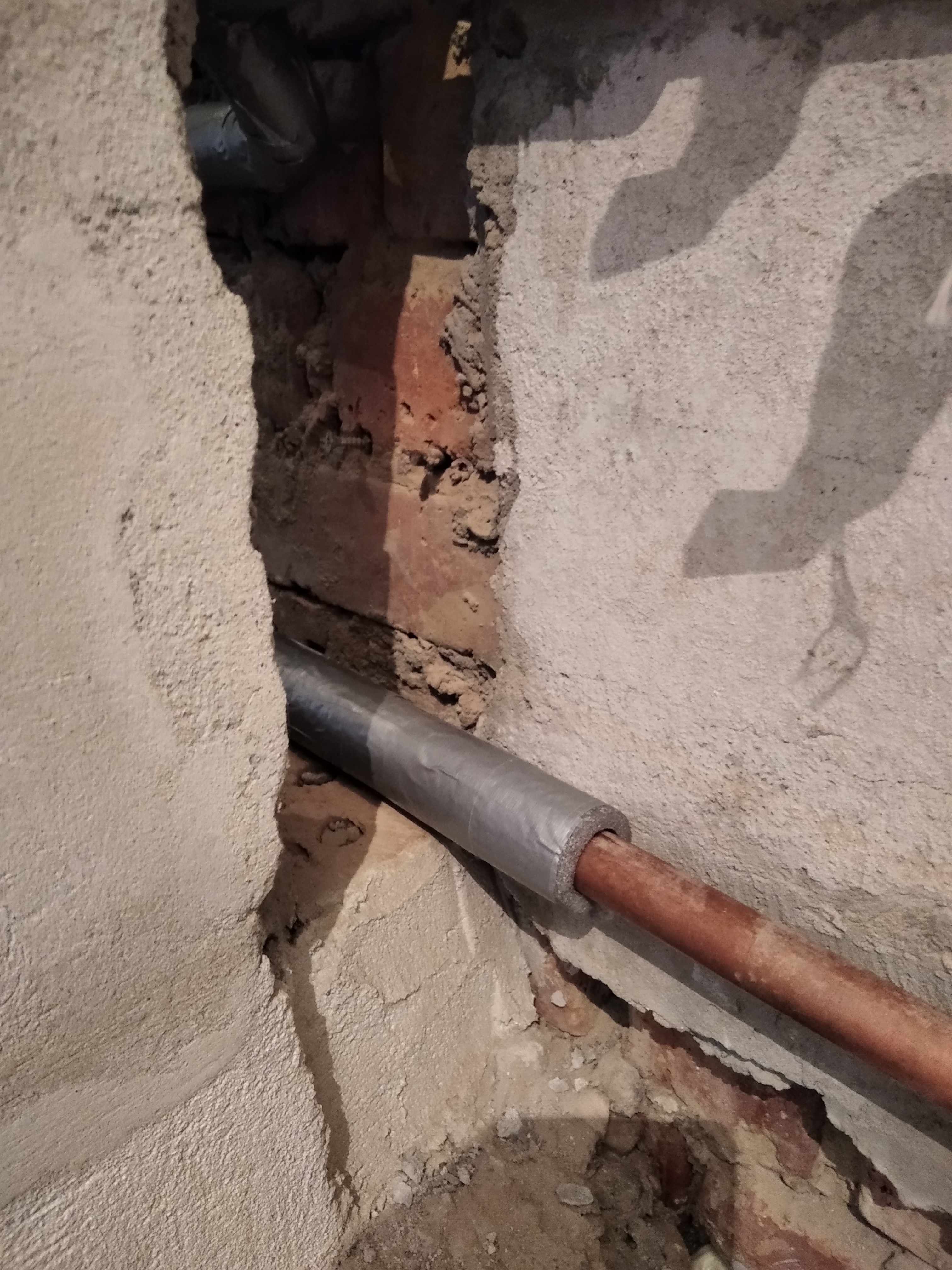

Здравствуйте, хрущевка, совмещеный санузел. В стене имеется технологическое окно, через которое проходят трубы из санузла, на кухню. Так как это окно буду заделывать цементным раствором, то на трубы, одел теплоизоляцию. Также через это окно, на кухню, будет выходить канализационная труба, которую я планирую обмотать демферной лентой, в месте прохода через цпс.
Подскажите пожалуйста, так как теплоизоляция на трубах сидит не плотно, а с зазором, будут ли данные трубы, является как бы мостиками для прохождения шума, из санузла на кухню? Если да, то как можно снизить этот эффект, на ум приходит вариант, пропенить монтажной пеной, с обоих сторон, стык трубы и теплоизоляции? Даст ли это эффект?

Иркут написал: пропенить монтажной пеной, с обоих сторон, стык трубы и теплоизоляции?
Как-то так. Шум через это место ещё очень надо захотеть услышать.

От какого шума вы хотите избавиться? Вибрацию труб (от потоков воды) вы никак не уберете без замены водопровода. Воздушный шум вашей пробкой запирается отлично. Еще и мебель сверху будет стоять с одной стороны, сантехшкаф с другой. Еще какие шумы беспокоят?
Выстрелы из туалета и через дверь слышно будет, это окно на данную ситуацию никак не повлияет.

Мишутк написал: От какого шума вы хотите избавиться? Вибрацию труб (от потоков воды) вы никак не уберете без замены водопровода. Воздушный шум вашей пробкой запирается отлично. Еще и мебель сверху будет стоять с одной стороны, сантехшкаф с другой. Еще какие шумы беспокоят?
Мишутк, здравствуйте, спасибо за ответ. Вибрация труб от воды, меня не беспокоит. Верно, хочу убрать воздушный шум. Вы верно подметили, с одной стороны стены, будет стоять кухонный гарнитур, а с другой только не сантех. шкаф, а стальная ванна

Само технологическое отверстие, через которое проходят трубы, я заделаю цпс и с двух сторон заштукатурю цементной штукатуркой. Беспокоит то, что теплоизоляция на трубах сидит не плотно и как бы есть небольшой зазор, между теплоизоляцией и трубой. Мне кажется, что в санузле, звук может заходить в этот зазор и выходить на кухне или зазор слишком мал, чтобы это стало проблемой? Если в зазор между теплоизоляцией и трубой, задуть пену, это станет преградой для прохождения звука?
