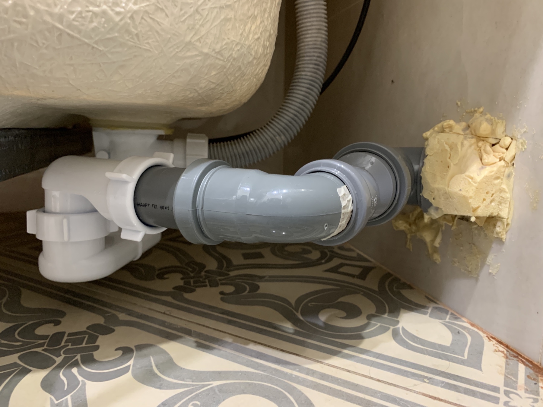

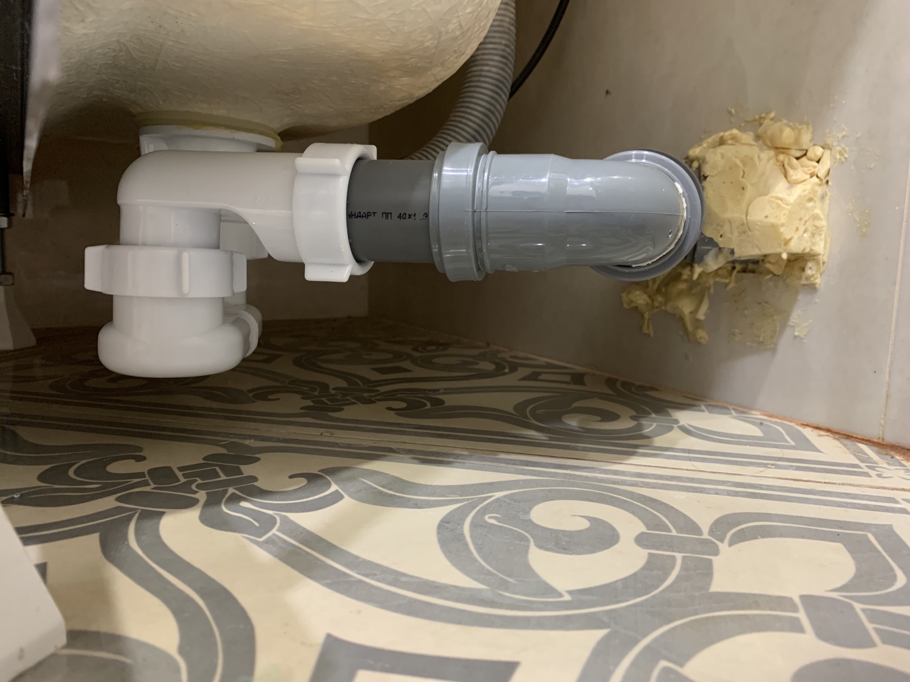

Добрый день!  Наверное одна из самых распространенных проблем) Но все же, как мне кажется, ситуация у меня должна быть лучше, но не нет)
В общем, ситуация такая, что плохо стекает вода в ванной. Очень медленно уходит и быстро заполняется. Пока моешься в душе (10мин), ванна успевает скрыть ступни ног) Слив ванны и канализационная труба находятся примерно на одном уровне. Была изначально гофра, сменил на трубы - не помогло. Но, заметил кстати некоторую ситуацию.. Как только ушел с гофры на трубы, ситуация стала лучше. Затем через некоторое время - снова ухудшилась.. Разобрал сифон, трубы, все чистое.. - собрал обратно, опять как-будто лучше стало. Сейчас опять стало плохо) Снова разобрал все - опять все чистое, собрал.. ну не особо все равно что-то поменялось.
В общем я не понимаю от чего менялась ситуация. И кстати, как только сделал трубы вместо гофры, иногда вода стала выходить из ванны (если на кухне накопить воду в раковине и резко слить).

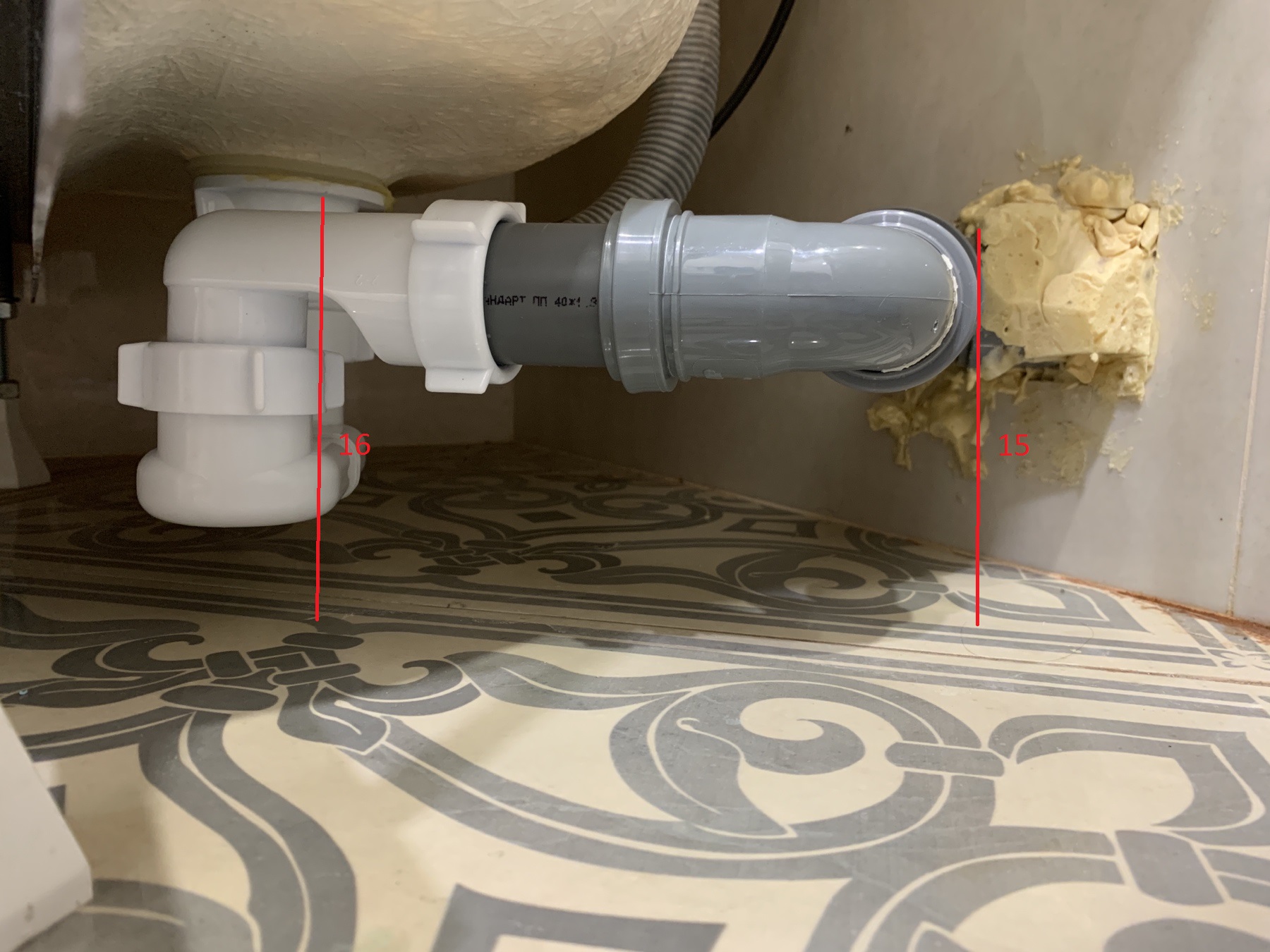

Я так понимаю главная проблема - это одинаковый уровень слива ванны и канализационной трубы? И единственный выход в моем случае, это поднимать ванну? Сейчас расстояние от пола до слива ванны около 16 см, до верхней отметки канализационной трубы - около 15 см. На сколько нужно поднять ванную, чтобы вода сливалась быстро и уверенно? И поможет ли это точно? Есть ли другие варианты решения? Т.к. ванна припененна к стене и приклеена бортиками керамическими..

Ch1pset1, очевидно проблема есть и дальше, скрытая. Контруклон трубы, что в стене, например.
"16 см до слива" - это как? До низа ванны сколько сейчас и до верха раструба из стены? Как дальше идёт труба в стене? Какая высота отвода для ванной от стояка? И лучше бы всё это по осям измерять.

Ch1pset1 написал: Была изначально гофра
правильно, что
Ch1pset1 написал: ушел с гофры на трубы
но сборка не верная
Ch1pset1 написал: ситуация стала лучше
с гофрой, ко всем имеющимся проблемам, добавлялся её провис и сопротивление ребристых стенок
Ch1pset1 написал: через некоторое время - снова ухудшилась
значит накопился засор в трубе... она сделана с правильным уклоном? 2см/м... вопрос риторический, ибо ответ понятен :yu:
Ch1pset1 написал: И кстати, как только сделал трубы вместо гофры, иногда вода стала выходить из ванны (если на кухне накопить воду в раковине и резко слить).
ну да, провисшая гофра создавала второй гидрозатвор и он в какой-то мере сопротивлялся не только сливу воды из ванны, но и "внешним набегам"
Ch1pset1 написал: главная проблема - это одинаковый уровень слива ванны и канализационной трубы?
на таком коротком расстоянии-вряд ли... больше похоже на отсутствие уклона или контруклон в трубе... ну и 87ой уголок надо ликвидировать...
Ch1pset1 написал: Сейчас расстояние от пола до слива ванны около 16 см
я вот не понимаю таких измерений-мне нужно услышать-до центра отверстия выходного патрубка сифона ХХ миллиметров... а также, не
Ch1pset1 написал: до верхней отметки канализационной трубы - около 15 см.
а до центра отверстия раструба трубы, торчащей из стены YY миллиметров
Ch1pset1 написал: На сколько нужно поднять ванную
:eek:
Ch1pset1 написал: поможет ли это точно?
сначала надо померить высоты и проверить уклон трубы Два дня назад всего как https://mastergrad.com/forums/t311240-variant-ustroystva-sifona-vannoy-pri-vysokom-slive/#post7017713

Mazayac, к сожалению, по скрытым деталям нет информации, как в стене труба идет.

Ну понятно, там ещё с стене прямые углы и тройники :killyourselfbywall: И унитаз, с вероятностью близкой к 100% тоже в прямой тройник сливается и редукция в нижнем положении (примерно с той же вероятностью). Пилите, Шура, пилите! В смысле-долбите стены.

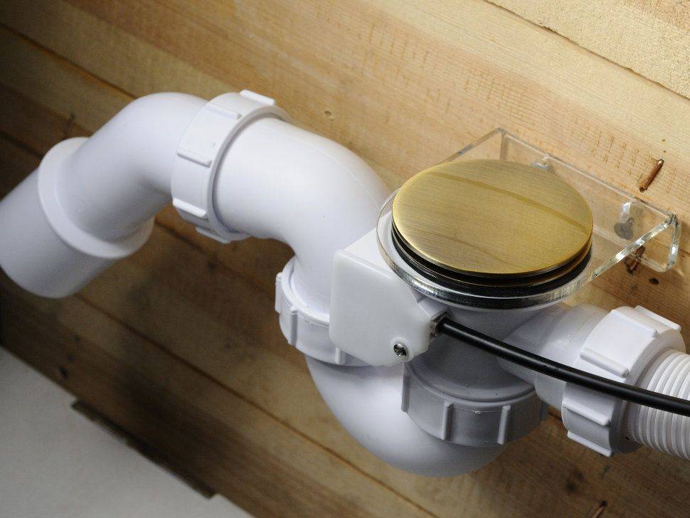

Поменяйте сифон на более высокопроизводительный. У вас он отбирает половину сечения точно. Места под ванной для высокого сифона еще много. Например конструкция такого типа без узких мест и автомат присутствует. Варинатов много. Только вот без этого плоского убожества. Такое как у вас по крайней необходимости ставится в ограниченном пространстве.

Мишутк написал: Поменяйте сифон на более высокопроизводительный.
Мишутк, двойка Вам за вредный совет. Сифон топикстартера, подключенный к нормальной канализации, не будет создавать вообще никаких описанных в первом сообшении проблем. Как и замена его на другой, любой производительности, не поможет ничего из описанного решить.

Мишутк, попробую поставить такой сифон, там правда угол очень неудачный в канализационную трубу..

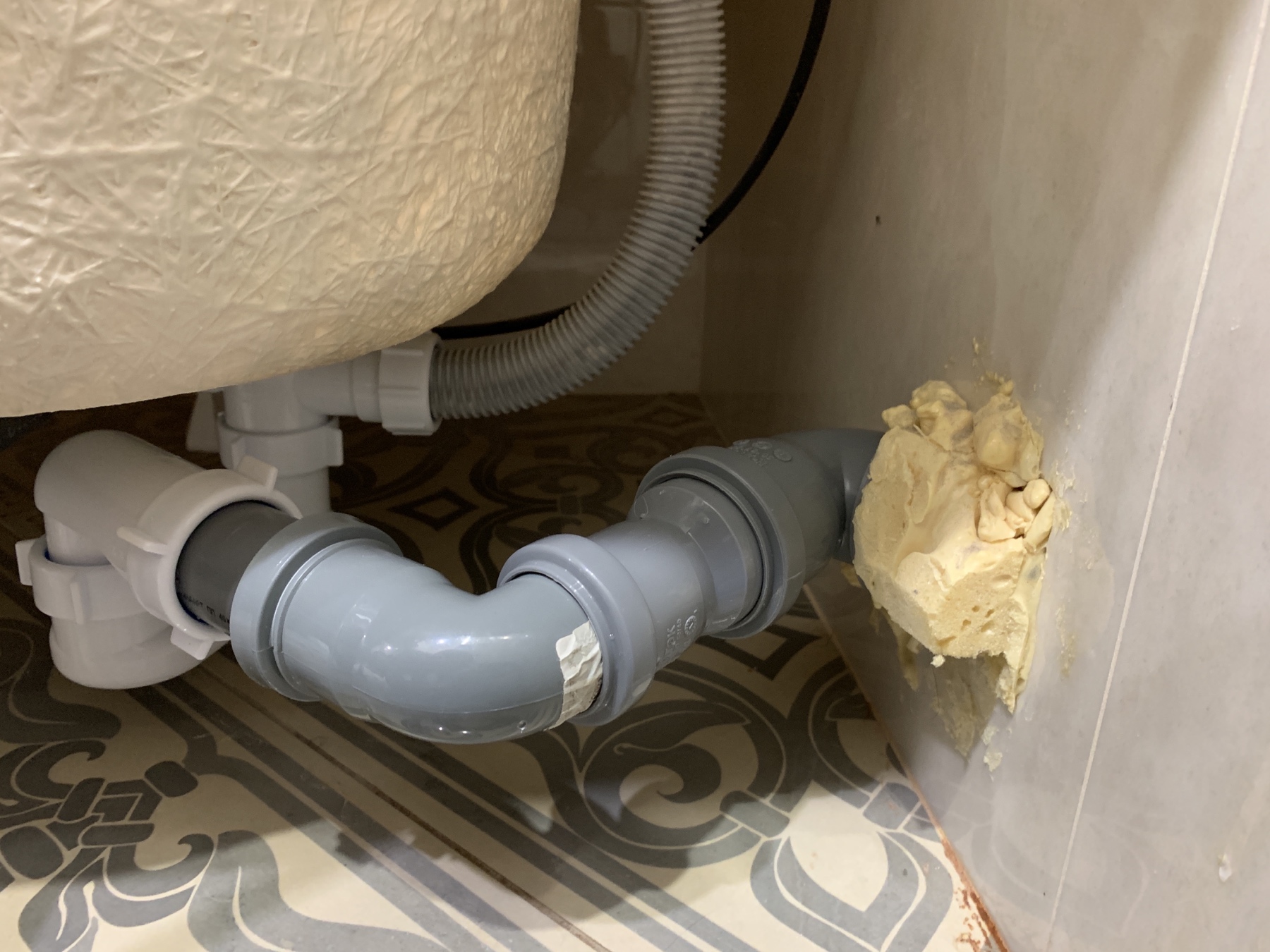

Ch1pset1 написал: Mazayac, к сожалению, по скрытым деталям нет информации, как в стене труба идет.
Ch1pset1, такого перепада более чем достаточно для нормальной работы слива. У Вас с вероятностью 99,9% контруклон трубы - лежака, и прямые тройники везде, провоцирующие засоры. Нет никакого смысла поднимать ванну и менять её обвязку. Надо исправлять прокладку канализации со всеми её отводами.
Сделаю акцент на том, что ситуация прямо кристалльно прозрачная, и гадать/плясать с бубном даже не надо. Тем более хаотично что-то пытаться ковырять снаружи.
Косвенно подтвердить безграмотность монтажа можно по уровням всех доступных отводов относительно общей опорной плоскости
