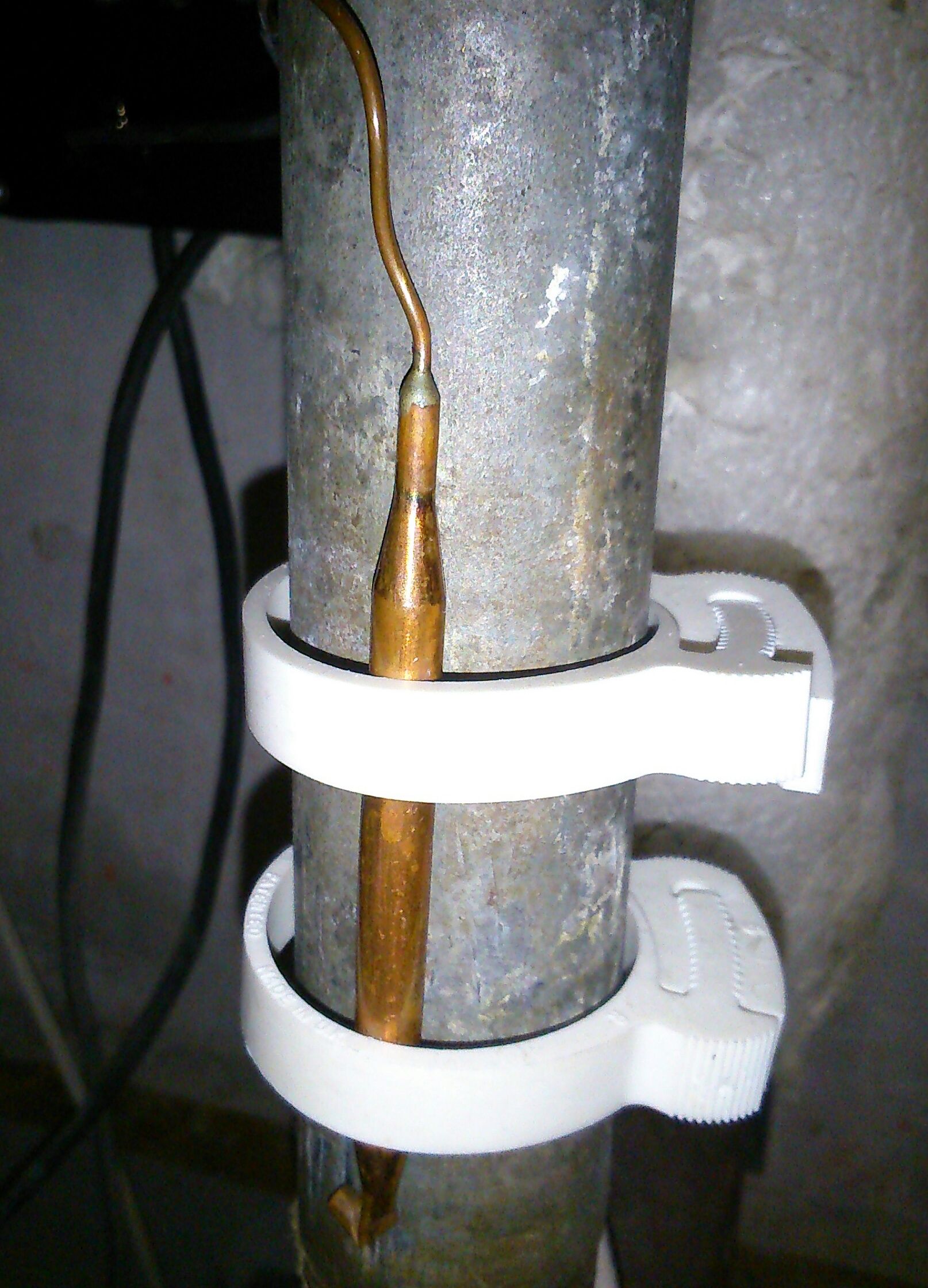

Горячая вода в стиралку может заходить, если она подключается отдельным вводом. Полоскание горячей водой убьёт всю мизерную экономию. Если же зуд подачи теплой воды на холодный вход стиралки не победить, температура смеси не должна превышать 40 С. Подключать посудомойку к горячей действительно опасно из-за вероятности поступления слишком горячей воды. Мне пришлось перебирать посудомойку, которая пережила такой кипяток, от которого съёжились и начали протекать некоторые соединения. Красным силиконом удалось колхозно уплотнить зазоры, и машинка прожила ешё несколько лет, но повторять не стоит. Защитой от высокой температуры может быть накладной термостат на стояк горячей воды, через который нужно включить розетку посудомойки. Это проще и по деньгам и по трудоёмкости, чем огород в виде термостатного смесителя. Вот такая колба с фреоном прижимается к стояку. От колбы капилляр идёт к реле с приводом от сильфона. Обычно такие реле переносят 10 или 16 Ампер.

master.msk написал: cineman, что дает термостат к стояку, в котором всегда 65? По крайней мере 65 должно быть. Даже если не 65, зачем? Ничего не понял что это было
master.msk, термостат холодильника видели? Всё тоже самое, только с порогом срабатывания возле 65С. Если вода в стояке станет выше +70С, термостат разомкнёт цепь питания посудомойки. Колба на фото - аналогичный термостат, что установлен у меня для защиты от сухого хода насоса тёплой стенки (и пола). Можно найти такие термостаты от стиралок, но у них большой гистерезис. Свой термостат я извлёк из бойлера Бакси, чтобы гильзу освободить под датчик котла. У него гистерезис 3-4 К, не больше. Как только стояк остынет, насос отключится, что спасёт его от сухого хода.
