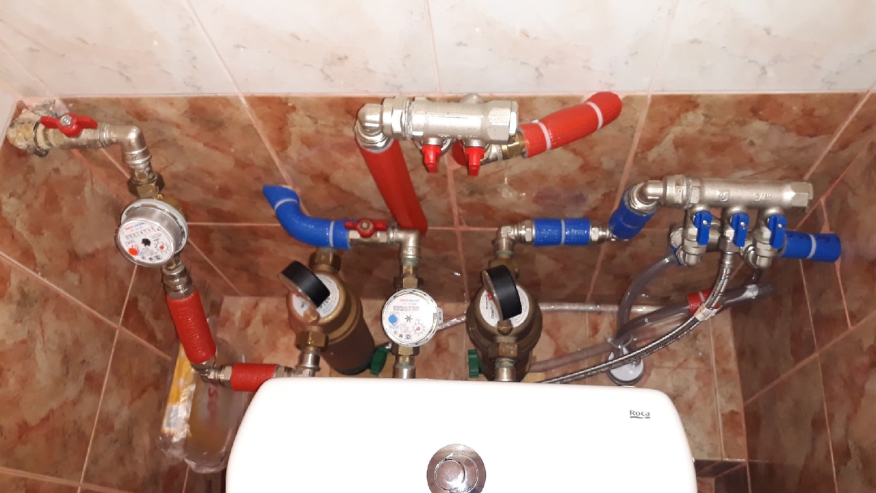

Здравствуйте, подскажите пожалуйста.
Решил поставить гребенки на старую металопластиковую трубу 15-20ти летней давности торчащая из стены. Состояния труб вроде гуд. На холодную успешно поставил а вот на горячую как то боюсь. Причем когда закручивал накосячил и перекрутил что в результате труба перекручена и помята но все гуд не течет что удивительно, слава богу. Насколько я знаю, горячая металопластиковая труба наверно сильнее изнашевается и вот появились вопросы:
  1. Подойдут ли новый фитинги винтовые (не обжимные) для старой металопластиковой трубы 15-20ти летней давности?
  2. Можно ли старую металопластиковую трубу, торчащий согнутый кончик из стены сантиметров 20 чуть чуть выпрямить на сантиметров 2.

TvSet написал: Подойдут ли новый фитинги винтовые (не обжимные) для старой металопластиковой трубы 15-20ти летней давности?
Подойдут, но покупать такое в 2021 году - нонсенс. Возьмите пресс в аренду, лучше вместе с мастером.
TvSet написал: Состояния труб вроде гуд.
Сталь после латуни говорит об обратном.

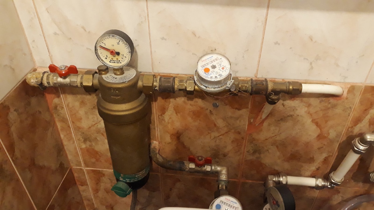

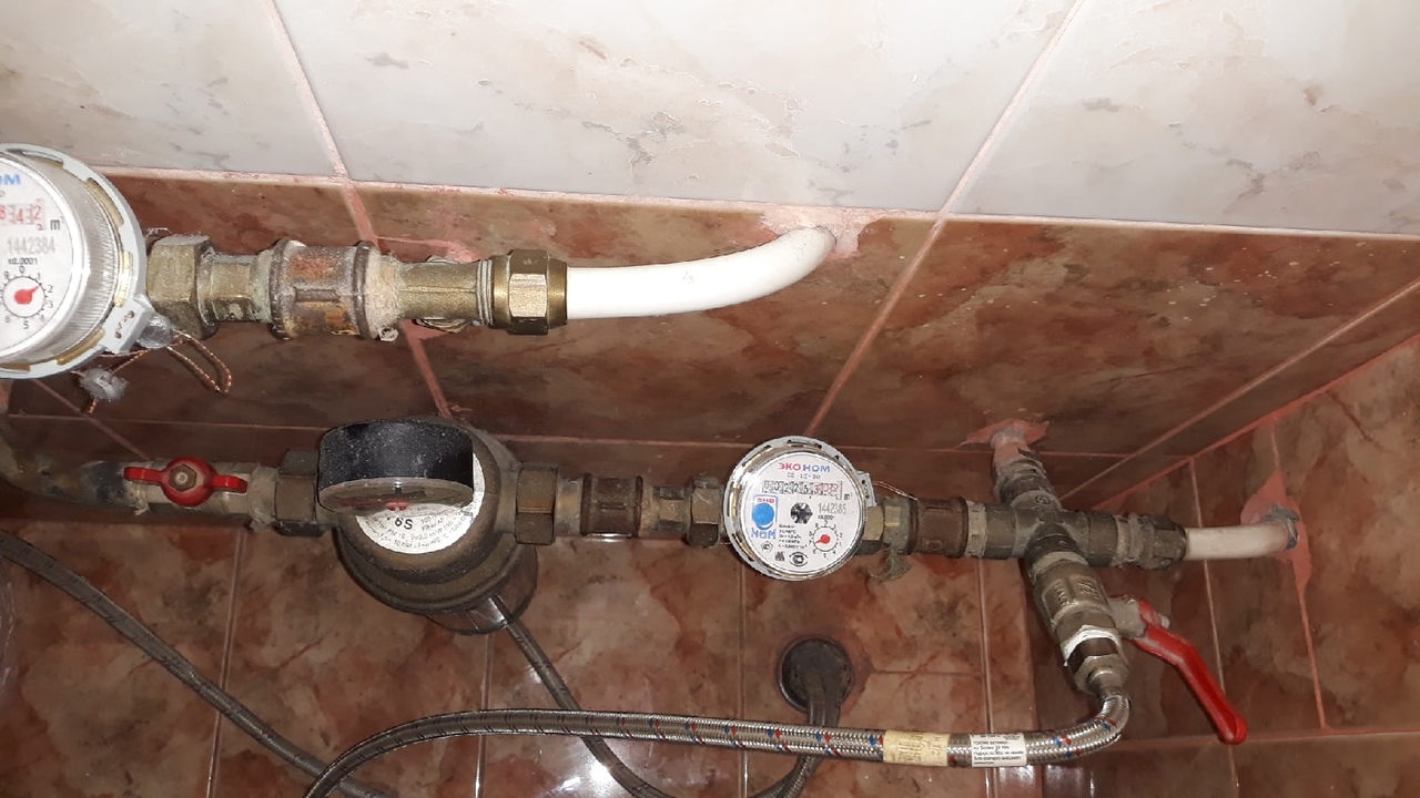

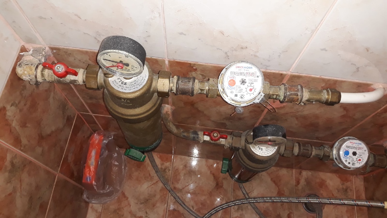

Поставить гребенки хотим, надоело когда принимаешь ванну то стиралка холодную всю отберет, то кто-то посуду моет.
Поставил, все работает! геморойно было, но сделал. Даже удалось пломбу на счетчике сохранить.
вот фотки что было и что стало

TvSet написал:
AndyMirror написал: Зачем там вообще что-то трогать?
TvSet, умиляют куски теплоизоляции, от которой толку ноль
