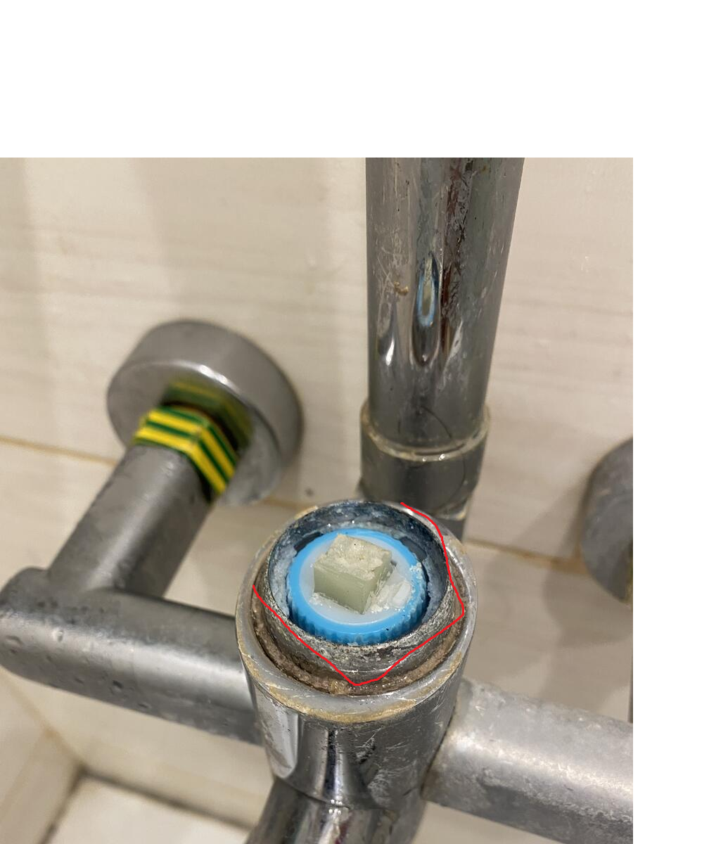

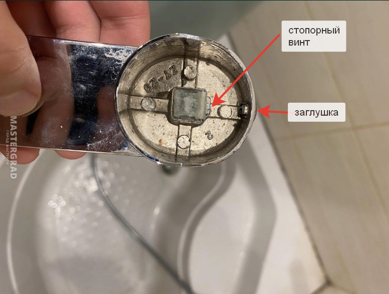

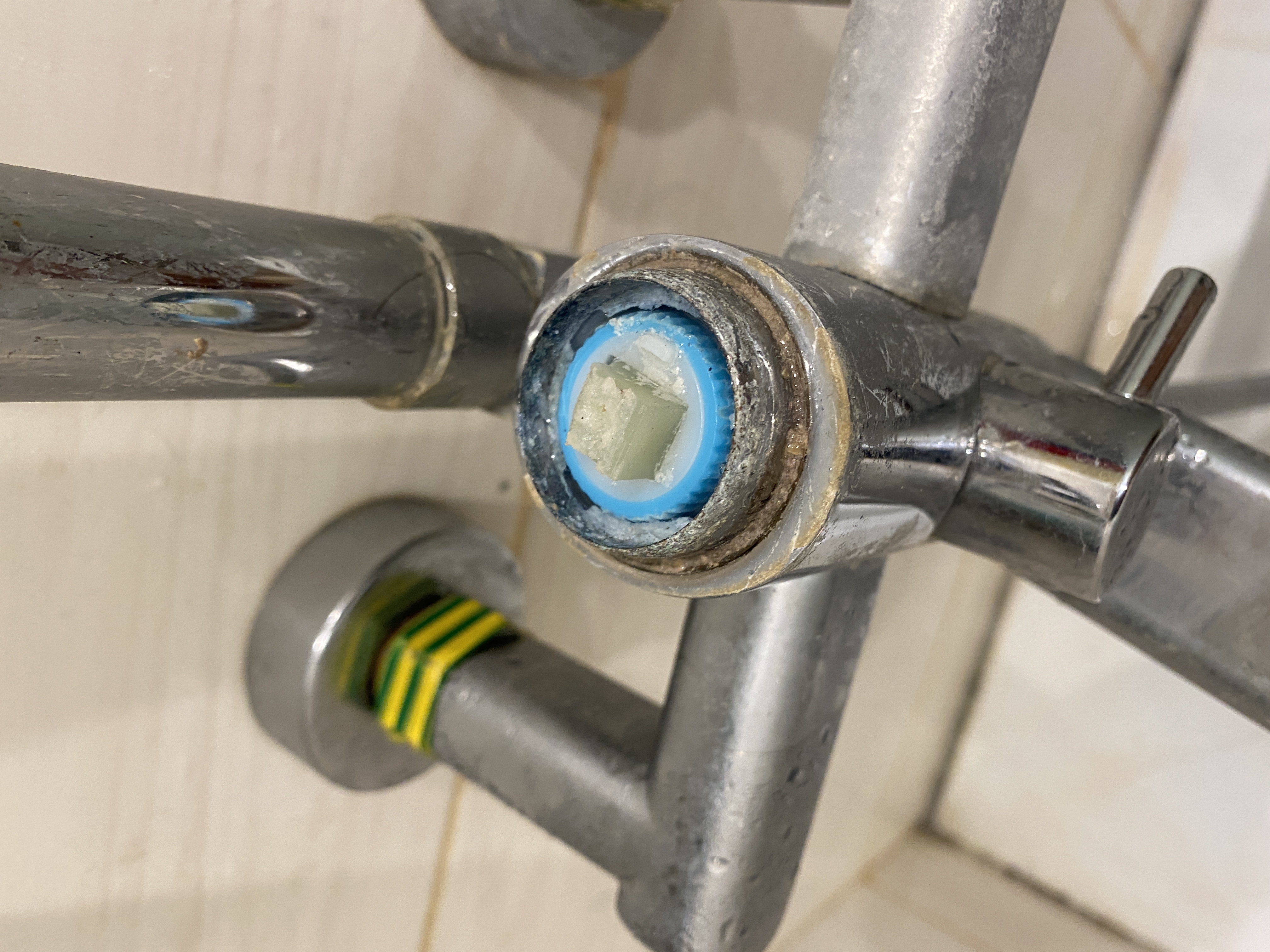

Добрый день. Отвалилась ручка на смесителе, все что видел в интернете - смесители выглядели несколько иначе чем у меня. Подскажите, можно ли в данном случае ограничиться заменой катриджа/ручки или нужно полностью менять смеситель ?

Lolchto02, просто картридж сломался. Осталось понять, как крепится на его обломке рукоятка и снимать, идти как с образцом за новым.

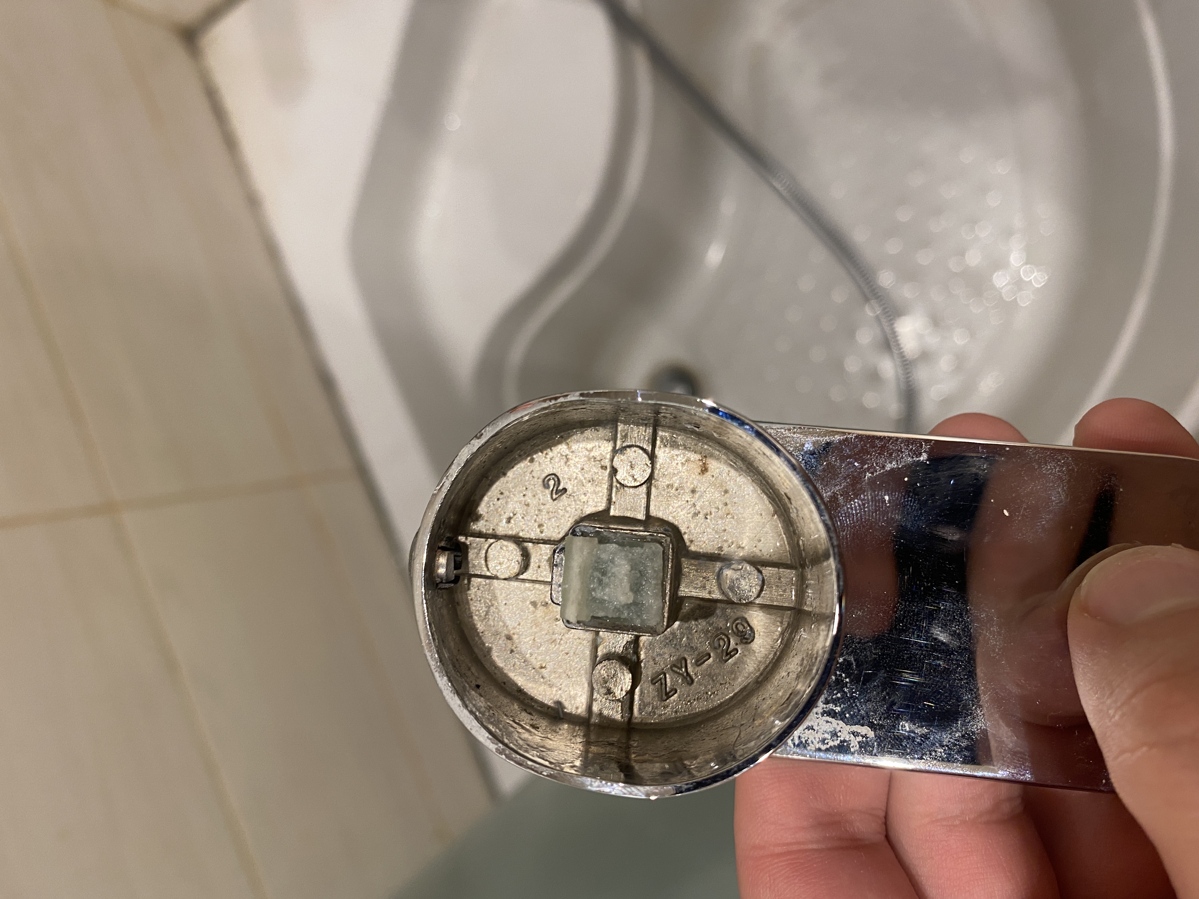

Mazayac, рукоятка поджимается на катридж шестигранником, вопрос в том - съемный ли это катридж ? открутить просто газовым ключом предварительно обработав WD-40 ?

Меня больше всего беспокоит проблема съема катриджа ? Каким образом это можно сделать грамотно в моем случае ?
Вот эту часть нужно откручивать как-то ? (на рисунке выделена красным)

Lolchto02, эта часть выполняет декоративные функции-заслоняет картридж. Она просто вставлена, но вынуть бывает не легко-закисает. А гайку надо откручивать, но не газовым ключом.

Lolchto02 написал: Вот эту часть нужно откручивать как-то ? (на рисунке выделена красным)
Судя по пазам внутри похоже может откручиваться. Можно попробовать набить в дощечку квоздиков и попробовать открутить. Второй вариант упереться отвёрткой и попытаться постучать в направлении откручиваня против часовой стрелки. Под колпачком может оказаться гайка фиксируящая картридж. План Б, если колпачок открутить не получилось снять его механическим разрушением, потеряте в красоте (потом можно будет что нибудь подобрать из подручных материалов, например отражатель для труб, просто крышечка от какого-нибудь шампуня и т.п.)
Lolchto02 написал: Подскажите, можно ли в данном случае ограничиться заменой катриджа/ручки или нужно полностью менять смеситель ?

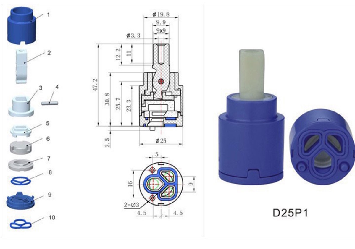

Как вариант, как уже написали выше выкрутить винт из ручки и извлечь обломок, а потом приклеить обломок к остаткам на картридже и для усиления просверлить отверстие меньше размера самореза и вкрутить саморез. Главное не перестараться и не заглубиться совсем глубоко, но если там стальная ось, то она особо и не дасть засверлиться дальше чем можно. Пример картриджа в разрезе:
После доработки возможно поработает ещё какое-то время, если ход картриджа не тугой.
Mazayac написал: Осталось понять, как крепится на его обломке рукоятка и снимать, идти как с образцом за новым.
Обычно рукоятка для выбора картриджа не нужна, там скорее диаметр тела картриджа и выступы, в остальном велика вероятность совпадения (в некоторых случаях с незначильными доработками, например укоротить или обтачить фиксирующие картридж от проворота выступы).
