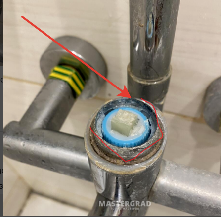

ser000 написал: приклеить обломок к остаткам на картридже и для усиления просверлить отверстие меньше размера самореза и вкрутить саморез
картридж стоит 40 рублей...
Lolchto02 написал: можно сделать грамотно
пролить туалетным утенком или лимонной кислотой известь растворится, взять кожаную перчатку и открутить рукой кольцо для шика можно попрыскать смазкой проникающей

Всем спасибо за отзывы. Проблема сейчас уже возникла на начальном этапе, не получается снять верхнюю шайбу, опрыскивал WD-40 несколько раз. Все равно не идет ни в какую.
Естественно картридж новый покупать буду

Lolchto02 написал: Проблема сейчас уже возникла на начальном этапе
Вас предупреждали. ;)

Lolchto02 написал: Проблема сейчас уже возникла на начальном этапе, не получается снять верхнюю шайбу
Как раз пока бодаетесь с преградой можно было бы рассмотреть временные меры по восстановлению, что дало бы возможность пользоваться краном, а дальше: нет ни чего более постоянного чем временное...

Lolchto02 написал: не получается снять
Вот за это место тяните вверх плоскогубцами, круглогубцами, ...
Если слегка поцарапаете-это не будет потом видно из под ручки.

ser000 написал: Как раз пока бодаетесь с преградой
Преградой чему? Помыться думаете ТС не может и с него грязь комками сыпется? :nо:
ser000 написал: временные меры по восстановлению, что дало бы возможность пользоваться краном
Думаете, сейчас невозможно открыть воду? Воспользовавшись теми же плоскогубцами...
ser000 написал: а дальше: нет ни чего более постоянного чем временное...
Вот именно-если делать телодвижения не в том направлении-то будешь отдалять себя от цели
Lolchto02 написал: Естественно картридж новый покупать буду

Inter, Спасибо ! Ну насчет царапин я не беспокоюсь вообще, не принципиален этот вопрос. Главное починить :a

Lolchto02, тогда хватайтесь за то место плоскогубцами и пытайтесь делать вращательные движения этой детали, при этом, и вертикально вверх, тоже тяните.

Inter написал:
Inter, не сильно удивлюсь, если эта деталь окажется из ЦАМ-а, потому и "прикипела".
