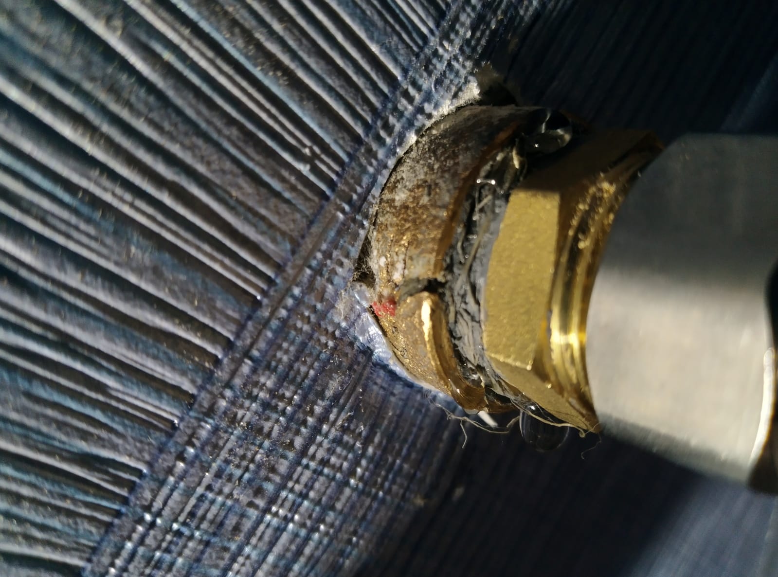

Добрый день. Собирали кухню, и оказалось что водорозетка рехау течет. Я правильно понимаю что без раскурочивания стены ничего с этим не сделать?

пламенный респект любителям паковки на лен :)

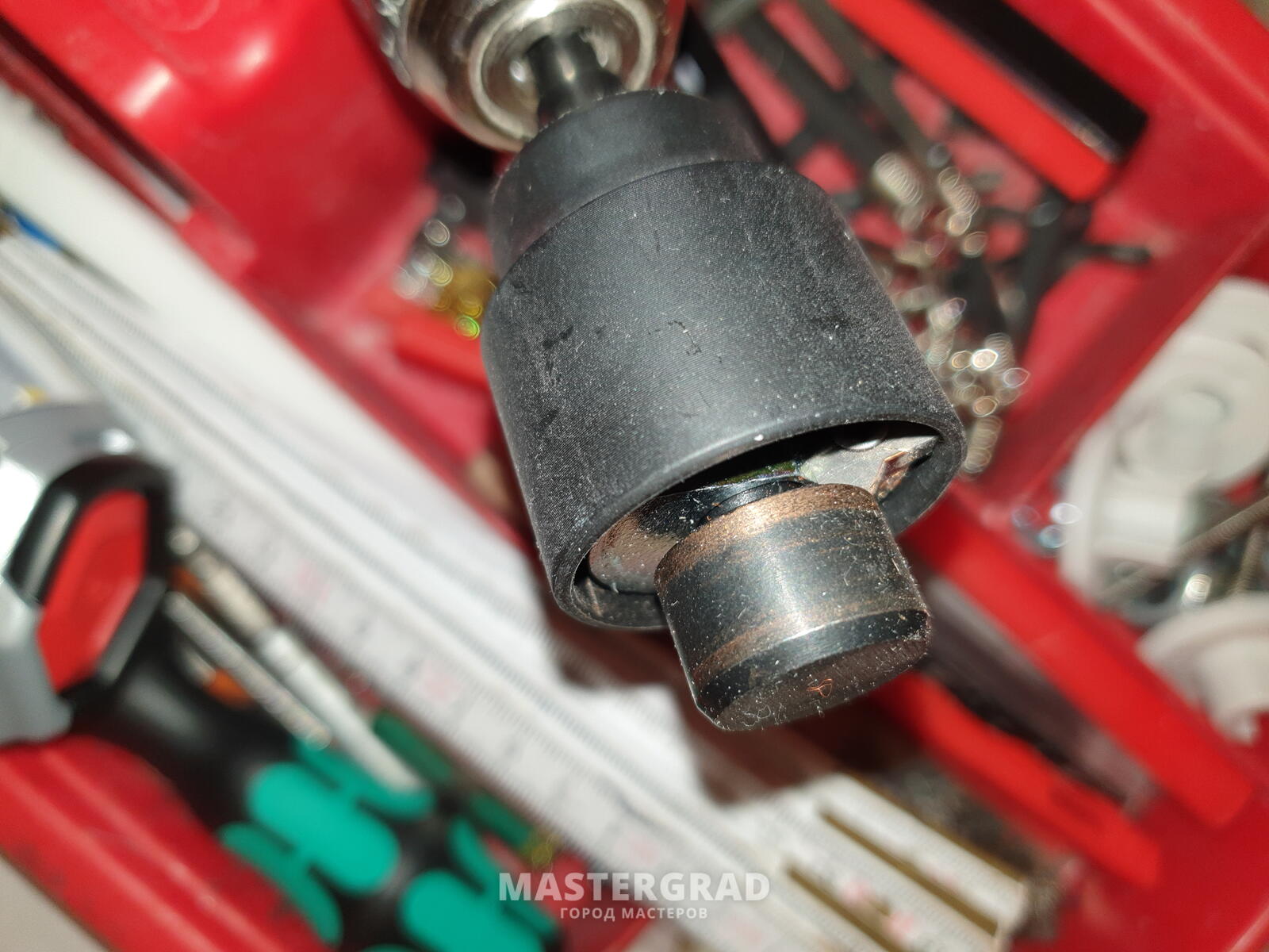

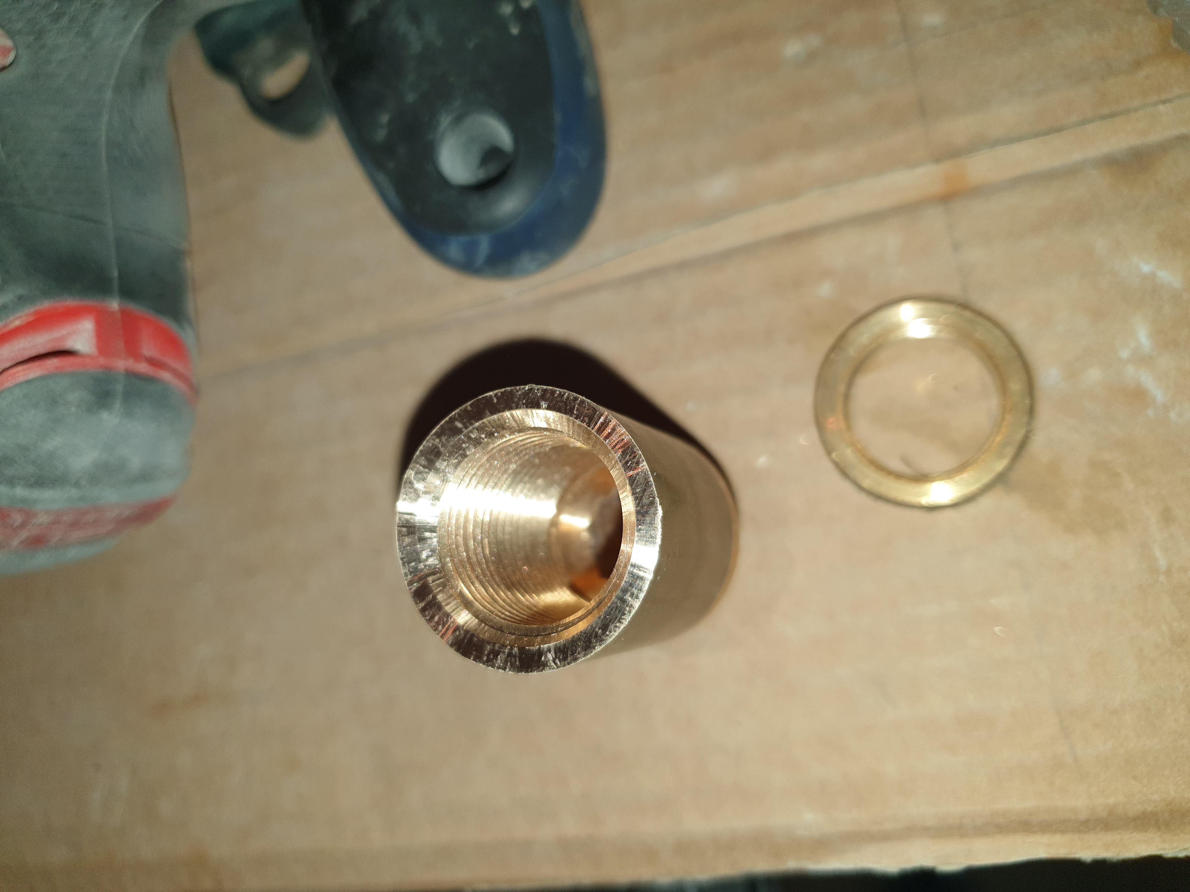

Kostyabl, похоже водорозетка удлиненная, можно отрезать мм 5 с помощью фрезы
Но странно, с трудом представляю каким образом можно получить трещину в оригинальной водорозетке из бронзы

master.msk написал: с трудом представляю каким образом можно можно получить трещину в оригинальной водорозетке из бронзы
легко, даю надежный рецепт, подмотать лен горочкой, протянуть хорошеечно я так лично парочку мясных фитингов в легкостью треснул на льне то ли дело герметик - там не бывает такого в принцпе...
master.msk
master.msk
Регистрация: 20.11.2008
Сообщений: 17865
09.09.2021 в 23:08:15
fhntv, можно конус viega вкрутить полностью без последствий, только растягивается. Это бронза. Но на фото не очевидно, что рехау и оригинал.
