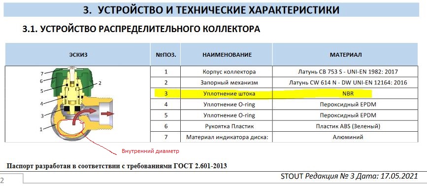

ru_efim написал: Все так скажем бюджетное. Для ХВС: Редуктор: Поршневой, Valtec, VT.086.N.04. Но редуктор под вопросом... Коллектор: STOUT SMB-6849-011203
Этого уже достаточно. Не морочьте голову себе и другим: любой диаметр коллектора вам ничем не навредит и не поможет. Ибо его роль в перепадах давления будет незаметная по сравнению с тем, что вы решили напихать в свой водопровод.
ru_efim, ваша наибольшая ошибка в том, что посмотрев совершенно правильный ролик Вальтека вы решили, что это главное для комфортного (тем более бюджетного) водопровода. Увы это не так. Это лишь малая часть прикладной гидродинамики, показывающая преимущество тех или иных решений. И если уж пытаетесь что-то посчитать и подумать, посмотрите на устройство Стоутовских коллекторов. На заужения в них. Сравните цифры падения давления (расчетные) с чувствительностью (точностью) редуктора. Ну а если все это проделаете, посчитайте KVS арматуры на промежутке редуктор потребитель (без учета коллектора). Ну и "на закуску": фильтр после редуктора при забивании станет узким местом, точнее ограничителем потока. И вся ваша возня с диаметрами - пойдет коту под хвост. Бесповоротно и целиком.

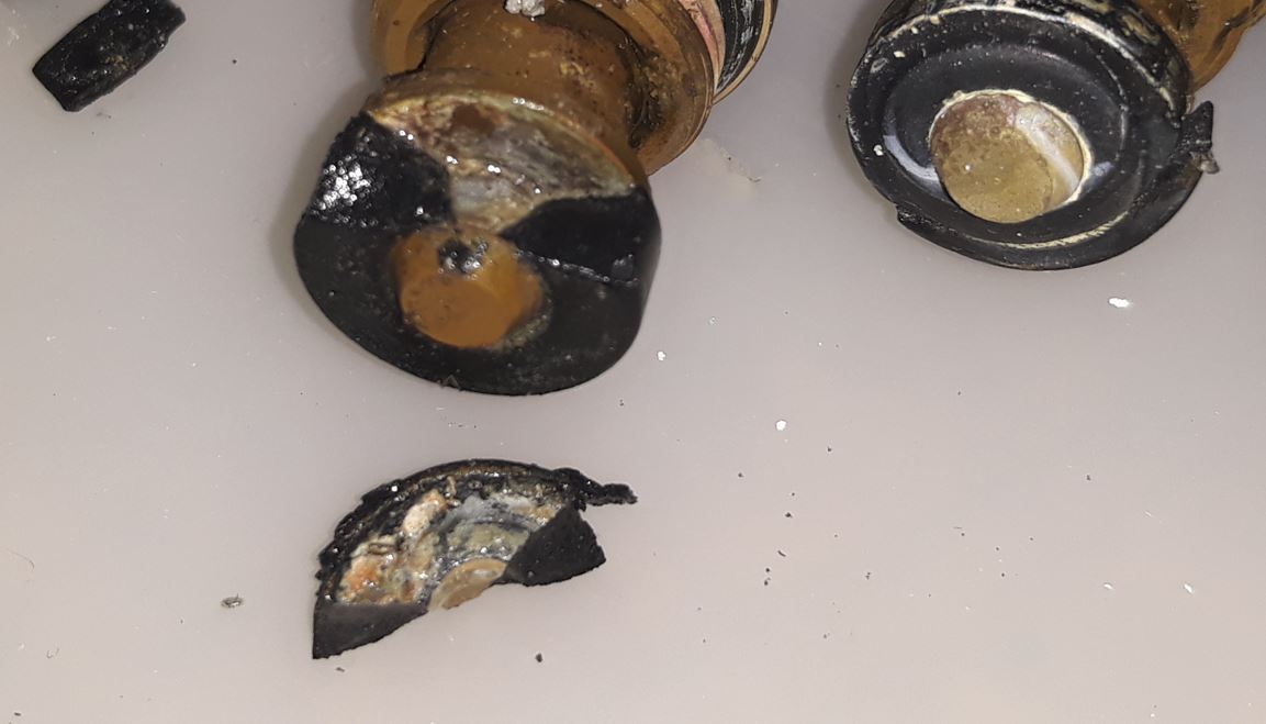

ru_efim, вентильный коллектор на водопроводе перестанет быть вентильным через несколько лет. Перестанет потому, что и запереть ветку не сможет и сам может потечь рваным сальником. Потому выпускают эти коллекторы только для нас - дураков. И это не преувеличение. Рехау и Овентроп дружно отозвались на потребности рынка дураков из РФ и ввели в свои российские каталоги такие коллекторы. В их немецких каталогах таких коллекторов не найдёте. Вентиль исправно служит, если его часто открывают и закрывают до полного запирания. Это запирание очищает от отложений седло вентиля, то место, куда прижимается прокладка. Видите себя в роли ежедневно запирающего? Если нет, используйте полноценные шаровые краны или распределённый коллектор вообще без запорной арматуры.

ru_efim написал: я привел пример метода расчета, привел пример расчета с подстановкой диаметров, честно сказал что что то у меня с реальной жизнью не сходится видать в результате моей не компетенции и попросил помочь с расчетом коллектора. А в результате - вначале оказалось что я хочу редуктор потому что у других видел и хочу так же круто. Продолжилось тем что я оказывается ошибаюсь в том что "ГЛАВНОЕ для комфортного водопровода" размер коллектора, а далее обосрали STOUT и предложили мне же доказать это расчетом. По моему бредятина какая то!
Конечно, бредятина! Ведь коллекторы STOUT точно "такие же" как обучающем ролике Вальтека: ровные трубы с отводами. И условный проход (внутренний диаметр) ровно как заявлено. Или таки нет?
См. паспорт от Стоута:
И очень правильные слова cineman, про то, как регулируемый коллектор может превратиться в нерегулируемый. Особенно на ГВС в случае, золотниковых прокладок из NBR:
В точности как у выбранного вами Стоута.
Но речь не о том, что Стоут дерьмо. Начинать проектирование домашнего водопровода (при отсутствии опыта) надо не попытки рассчитать гидродинамическое сопротивление по моделям, которые не подходят для выбранной арматуры, а с описания задачи.
Простой пример: регулирующий коллектор позволяет "придушить" поток, например для бачка унитаза. И этим действительно пользуются, снижая перепады давления. Но если выбрана инсталляция, где уже есть вентиль - то куда проще делать это вентилем инсталляции. И регулировка на коллекторе – не нужна. Или если выбирается фильтр, то неплохо для начала оценить качество воды, поскольку типовой (бюджетный) стомикронник не будет фильтровать взвесь ржавчины. И так далее. После того, как задача, которую решает узел ввода на домашнем водопроводе четко сформулирована, рекомендации по отдельным узлам будут конкретными. А конкретика — это не только диаметры. В той схеме, которую вы привели - диаметр коллектора вторичен. Бюджет ограничен. Поэтому возьмите коллектор поменьше (о ужас для дедушки Бернулли!) а редуктор подороже (мембранный). Полного счастья (отсутствия перепадов давления) не будет, но регулируемый коллектор (вы же так решили) - останется.
