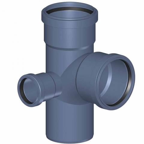

isegals написал: последняя схема от Inter, с двумя перпендикулярными отводами по 110 и редукцией на 50, но без дополнительной верхней крестовины, т.е. как то мудрить вывод на ванну после редукции
там одно и тоже, с разных ракурсов... и мудрить там нечего-просто косой тройник на ванну
isegals написал: оже самое что вариант два только отвод под ванну не на 110 с редукцией, а сразу на 50, от него тройником сделать отвод на ванну. Да вход в стояк будет выше чем во втором варианте, но для слива ванной должно хватить запаса по высоте.
если хватит высоты, а судя по фото, должно хватить можно и так... но я бы делал через редукцию.

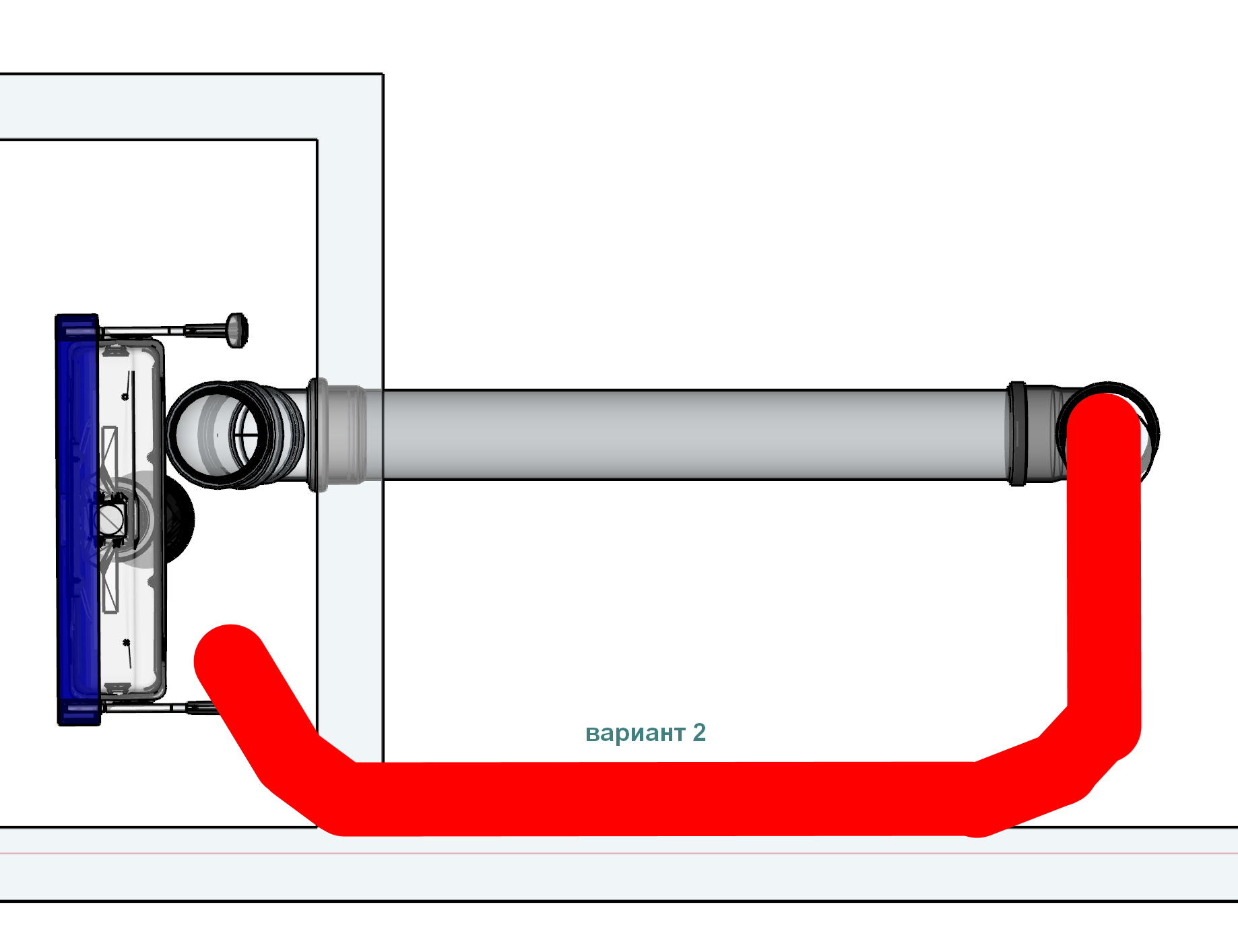

Добрый день, прошу в очередной раз помощи. Устанавливаю инсталляцию, подвожу трубу как нарисовано на схеме - прямой трубой 110мм от крестовины до туалета, в горловину трубы 110 вывожу с выпуском 2мм от стены, далее если ставить 2х45гр отвода 110мм то выпуск из канализации туда не вставить, не хватает около 4-5см, и тут у меня 2 варианта:
  1. Проложить трубу 90мм и отводы соответственно тоже по 2х45 90мм, в этом случае выпуск 90гр с инсталляции по высоте должен войти, правда впритык. Если оставить 110 трубу, а отводы вверх на инсталляцию делать 90мм трубой то все равно не хватает около 2см. Перечитав форум понял что при спуске до 6литров из бачка использовать 90мм трубу не запрещается и даже рекомендуется тем же cersanit. Но встаёт вопрос уклона, я заложил 1см на метр (у меня чуть меньше - около 80см длинна трассы), хватит ли этого, в той же табличке от керсанита рекомендуют 3см, а 1см это необходимый минимум.
  2. Развернуть крестовину под 90гр к туалету и идти 110 трубой, сделать два перехода 2х45гр, подвести трубу к инсталляции справа. Собственно так и предлагал сделать с самого начала уважаемый master.msk, но я до последнего надеялся что все влезет в мой вариант.

isegals, замените выпускную трубу инсталляции на прямую. Тогда всё прекрасно состыкуется. 1 см/метр для 110 трубы - нормальный уклон. Рекомендация же в 3 см/метр для такого диаметра - антинаучнвя дичь.

Mazayac написал: isegals, замените выпускную трубу инсталляции на прямую. Тогда всё прекрасно состыкуется.
Мысль правильная, только прямая труба там лишняя. Сразу "утку" из отводов 90х45⁰. Это же только строитель аквапарков не понимает, что обычный раструб можно прикрепить к инсталляции обычным сантехническим хомутом.

isegals, 90 отводы и трубы лучше не использовать без большой необходимости, я проверял. Можно 110 отводы в неограниченном количестве, естественно косые. 45 или 67 большим уклоном. Уклон 1сим/м достаточен в теории. На практике, чтобы гарантровать монтаж с таким уклоном, надо крепить трубу см через 30 на прямых участках, а на отводах и еще чаще, на поворотах добавлять мм по 5 дополнительно, чтобы избежать участков без уклона. Канализационная пластиковая труба уже сама по себе немного кривая и крепится она хомутами с резиновыми вкладышами. Вставлять нужно не до упора, а по 5-10 мм на каждый метр недодвигать до упора. Т.е небольшие люфты и провисания абсолютно нормально, надо просто понимать это и в расчетах закладывать чуть больше, чем минимальные "1 см на метр"

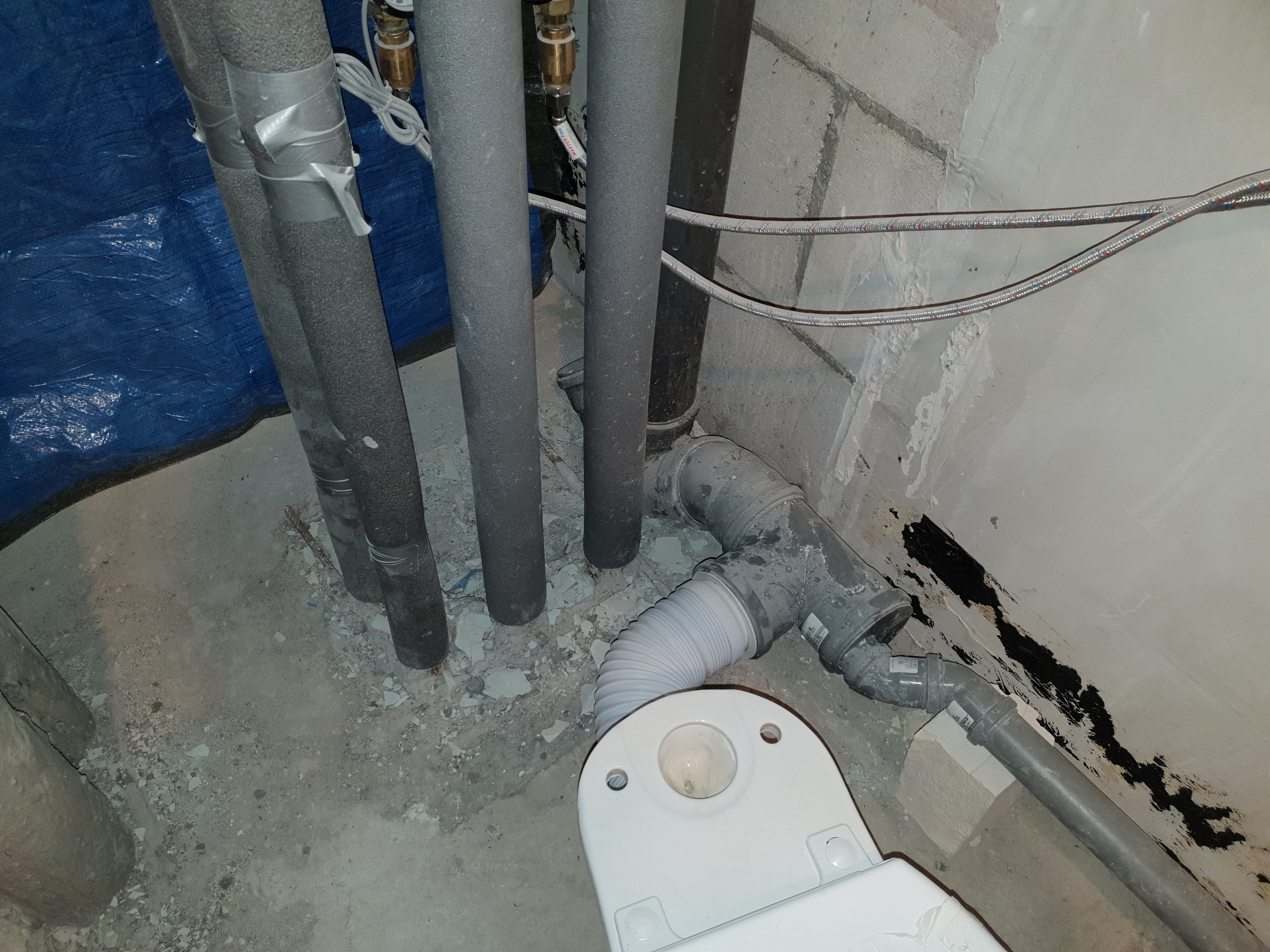

master.msk, особенно интересно последнее фото.

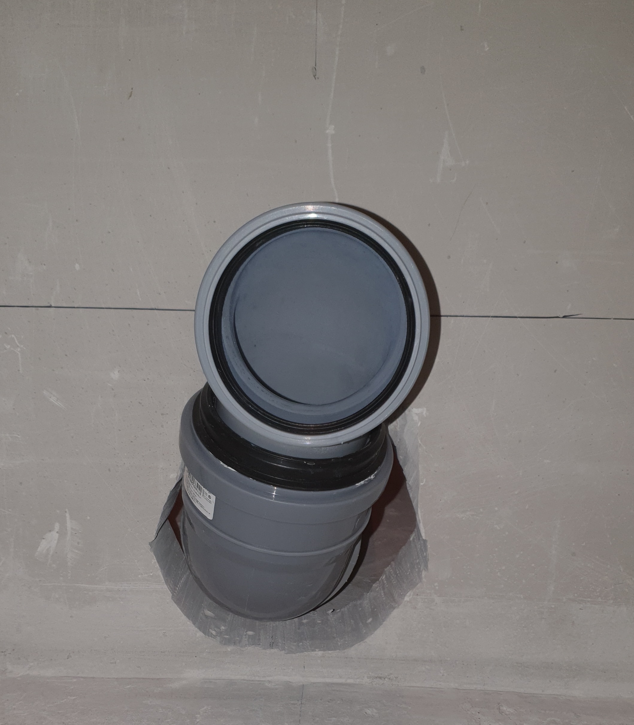

isegals, на последнем фото была от застройщика крестовина 45 одноплоскостная. Вместе с стояками водоснабжения заменил часть канализационного стояка под конкретный проект. Этаж 9 из 22, дом не был заселен. Но когда подошло время монтажа, все радикально поменялось, весь проект. Менять крестовину не стал. В последний момент зашивка отодвинулась на несколько см, под ровное число плиток без подрезки. Если б знал весь проект на этапе замены стояка, поставил бы тройник 110 вниз и еще одни сверху 50 для кондиционеров. Так и получилось интересное фото. Ничего личного
После монтажа можно сразу проверить слив установкой подвесного унитаза. Понятно, что не того за 50 к. Который у вас будет, а купить за 3 и пользоваться пока ремонт. Бачок Теце кстати на 10 литров. Во время ремонта строители постоянно сливают грязную воду и не смывают нормально, т.к обычно пока ремонт, к инсталляции приставляется обычный унитаз на кирпичах. После ремонта в трубе и отводах слой отложений из песка и шпаклевки. Лучше так не делать.

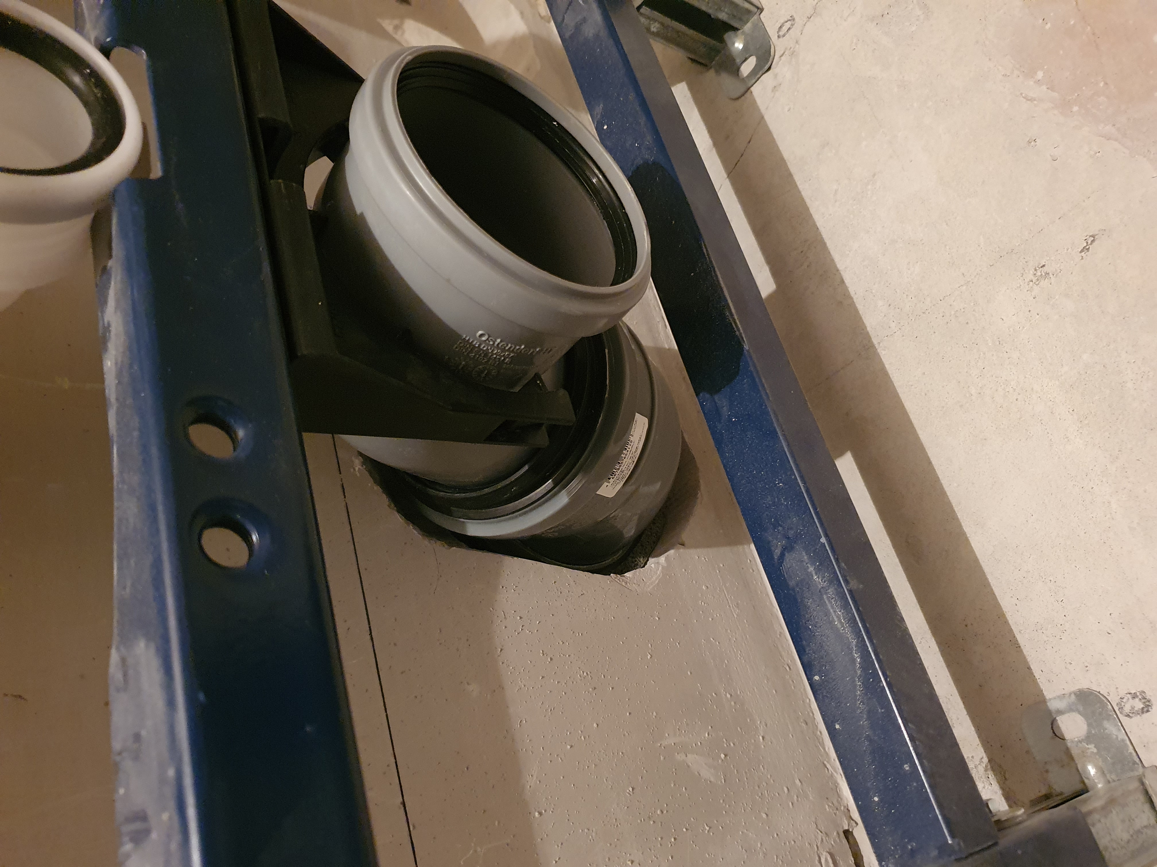

От стояка на инсталляцию идёт 110 труба длинной 80см, затем уголок под 67гр 110мм вверх с небольшим уклоном в право (5-10гр), в него комплектный переходник 110-90мм от инсталляции grohe, затем в него уголок на 67гр 90мм повернутый в обратную сторону он и оденется в хомут инсталяции (утка по совету inter). Комплектный отвод под 90гр от grohe не используется.
  1. Но тут есть ньюанс, уголок 67гр. 90мм не дотягивается по высоте до хомута инсталляции несколько сантиметров, приходится его выдвигать на 3 см из переходника или на 1.5см выдвинуть переходник и на 1.5см уголок 67гр 90мм, на сколько это допустимо?
  2. можно ли компенсировать несоосность стояка и инсталляции путем подвода трубы от стояка под небольшим углом (около 2-3 гр.), но тогда плоскость выпускного раструба будет по отношению к плоскости сливной дырки унитаза не совпадать на эти же 2-3гр. Лучше подвести трубу несоосно центру инсталяции и исправить поворотом уголков (первый 110 67гр повернуть вправо как видно на фото)?

isegals написал: утка по совету inter
не было от меня совета делать такое
isegals написал: уголок под 67гр 110мм вверх с небольшим уклоном в право (5-10гр), в него комплектный переходник 110-90мм от инсталляции grohe, затем в него уголок на 67гр 90мм повернутый в обратную сторону
Вот как было
Inter написал: "утку" из отводов 90х45⁰
Из отводов (во множественном числе) означает-их должно быть два штуки 90х45⁰, а не первый 110ый и второй 90ый-с переходом между ними. Про углы, тоже мягко говоря несовпадушки, с моей рекомендацией. Надо было после трубы ставить переходник 110/90, потом утку из одинаковых углов. Тогда можно было бы набрать нужную высоту, вставкой 90ой трубы между отводами.
isegals написал: он и оденется в хомут инсталяции
НЕТ! Туда одевается штатный-на нём есть пазы для этого.
Inter написал: обычный раструб можно прикрепить к инсталляции обычным сантехническим хомутом
Только надо рассчитать, чтобы центр отверстия раструба оказался на той же высоте, что и у штатного.
isegals написал: можно ли компенсировать несоосность стояка и инсталляции путем подвода трубы от стояка под небольшим углом (около 2-3 гр.)
Нет, конечно.
isegals написал: подвести трубу несоосно центру инсталяции и исправить поворотом уголков
Да.
