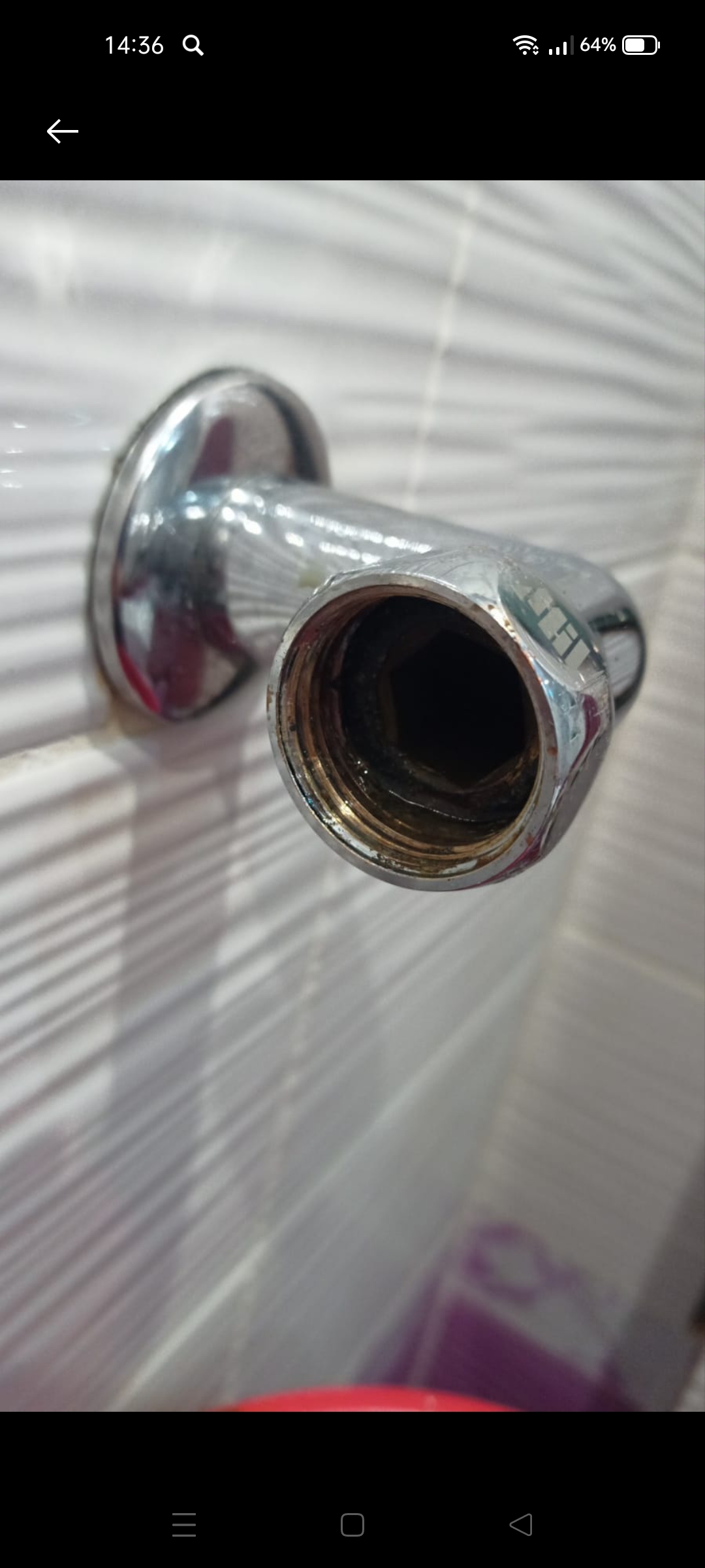

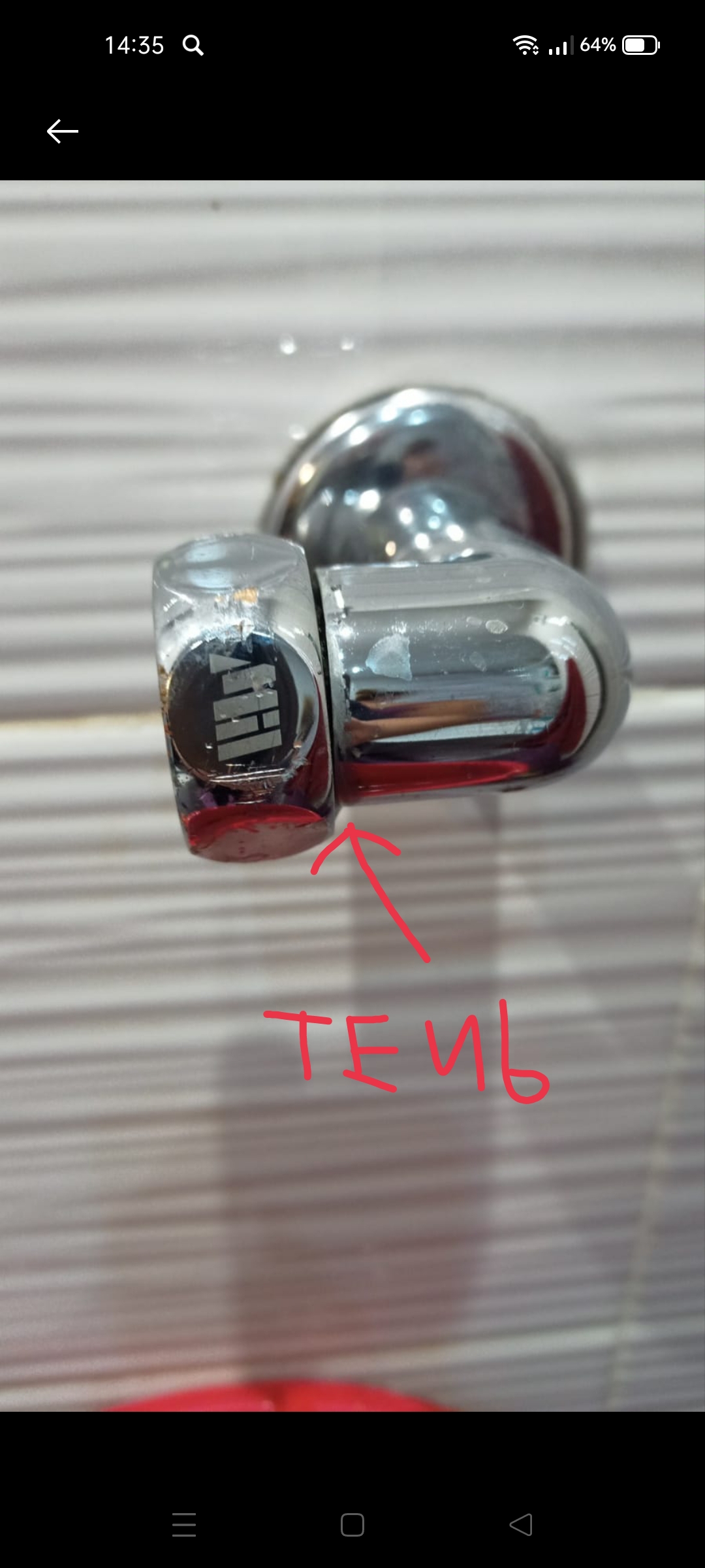

Добрый день . Подскажите знающие. Появились капли с нижнего крепления полотенцесушителя из под накидной гайки. Открутил гайки.Там по две прокладки было. одна паранитовая,вторая резина черная.На один дюйм.
все зачистил и сделал по образу и подобию. Прикрутил. Теперь капает сильно из под накидной гайки ,но не со стороны резьбы. пробывал подтягивать ,все равно сочится вода. Причем и в верхнем и в нижнем креплении полотенцесушителя. что не так делаю?

Выкрутить фланец внутри уголка, который гайку держит, вкрутить заново с герметизацией. Внимательно, там может быть левая резьба. Это соединение лучше посадить на анаэроб. Дальше полотенчик на прокладки.

Это то ,что внутри шестигранником выкручивается? дело в том ,что течь идет именно из под гайки. она как будто не плотно прилегает. Тоесть закручиваю газовым ключем ,постепенно и все равно из под нее сочитсяне пойму,она там как в конус упирается или ,там тоже долна быть какая то прокладка. Когда полотенцесушитель не прикручен,как на фото. эта гайка прям сильно так болтаетсяи ходит ходуном.

Алекс132, обычное дело. Из-за того что на втулке(фланце) под шестигранник правая резьба, она при затягивании накидной гайки выкручивается из уголка. Чем сильнее тянете гайку - тем хуже течь. Понятна суть проблемы? Что с этим делать - уже написали. Прокладка между уголком и ПС должна быть одна. Бутерброды из разномастных прокладок - признак высокого "мастерства" исполнителей.
Гайка не может "неплотно прилегать" - ни её резьба, ни её буртик не отвечают за герметизацию соединения, только за механический сжим связки "втулка - прокладка - полотенчик". Сейчас между втулкой и уголком течь.

Прокладки надо было новые ставить и паронит. Резина пережимается от этого и течёт. Со всей дури тянуть не надо.

Прокладки, естественно, новые поставил. Попробую выкрутить втулку,посмотреть,что там к чему,вкрутить и Прикрутить на одну паранитовую прокладку. Если я все правильно понял. Там еще шестигранник ,как мне сказали в магазине,скорее всего на 16 мм ,которого не у кого нет.

Если собрать втулки снова не на анаэробе - вероятность их откручивания будет столь же высока.

Больше десяти лет назад я на этом форуме прочитал совет сажать это соединение на лён, и с тех пор со всеми своими полотенцесушителями поступал именно так. Проблем не было ни разу.

Вадим М, да, спасибо за годный совет! Анаэроб может потечь даже на ровном месте, и уж тем более если его провернуть по резьбе, а лён будет держать, даже если втулка приоткрутится при затягивании гайки.

Всем спасибо люди добрые.Открутил шестигранником втулку,Она была совсем не плотно прикручена,что одна,что другая. промыл прокладку резиновую. Ничего подматывать не стал ,аккуратно,но плотно закрутил. Накидную гайку закрутил с одной паранитовой прокладкой. Предворительно все зашкурив шкуркой ,убрав следы старой прокладки. Пол месяца,полет нормальный.
