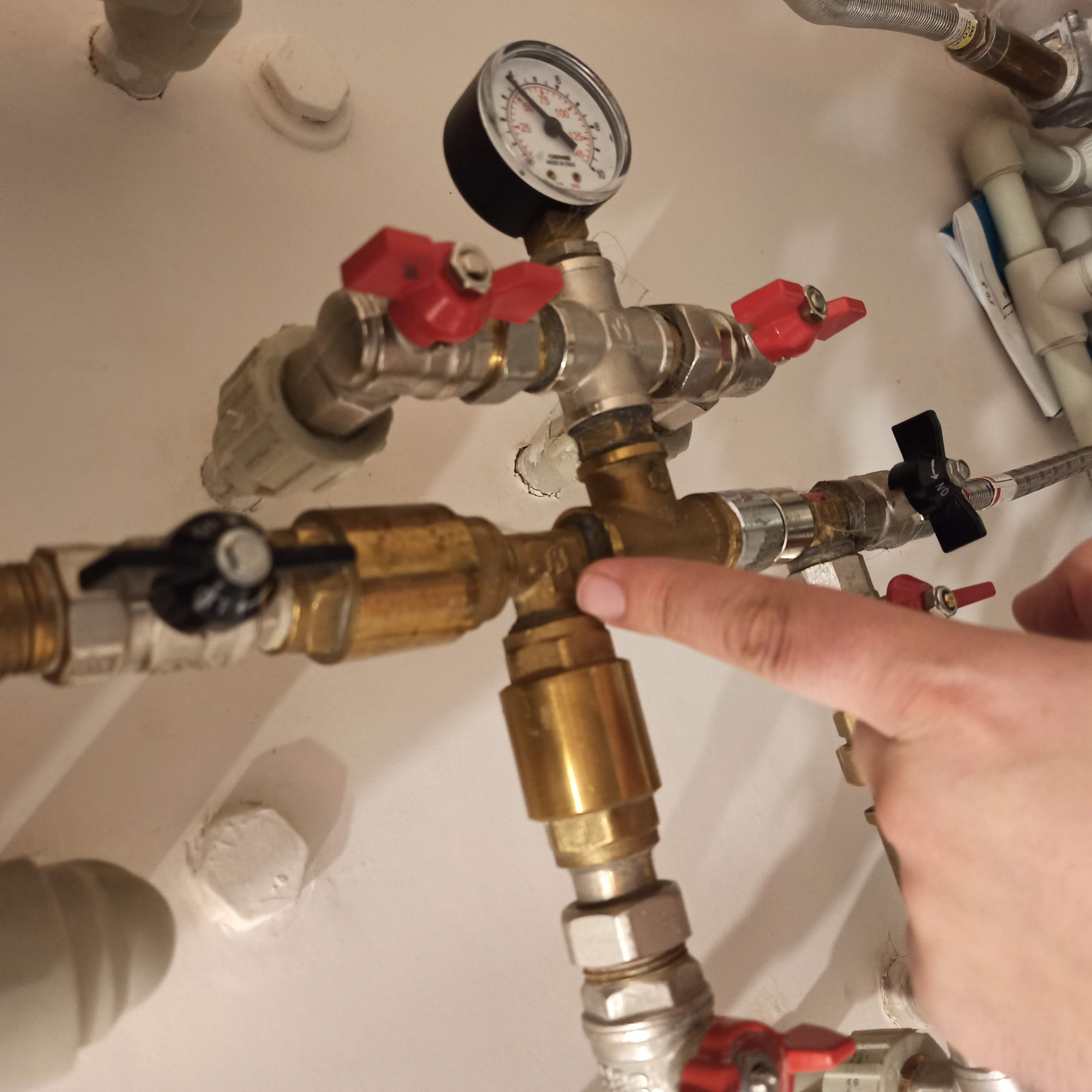

Добрый день! Вот в этой точке из газового котла выходит подогретая вода и попадает сразу на данный тройник. Визуально тройник выглядит так, что у него очень узкий диаметр, и есть подозрение, что это место может снижать давление горячей воды (я не специалист :). Вопрос - если перепаковать этот узел и поставить что-то бОльшего диаметра - это поможет увеличить давление (напор) горячей воды после этой точки?
Заранее спасибо за ответы!

В вашем узле давление одинаковое, пропускная способность системы определяется самым малым сечением. При замене тройника на полнопроходной 1/2 или 3/4, пропускная способность повысится.

мне показалось или это тройник для металлопласта? Вообще не факт, что именно он "душит" напор. Там на фото и ППр видно, который неизвестно как смонтирован, и гибкая подводка, у которой сечение ещё меньше... А такое местное заужение прохода вряд ли способно сильно повлиять.

Мегавольт. написал: или это тройник для металлопласта?
Он. Угловые краны слева около манометра тоже не место им там.

cniksen написал: Визуально тройник выглядит так
открутите гибкую подводку и посмотрите визуально на канал ... он выглядит еще меньше чем ваш тройник

sanya1965 написал: пропускная способность системы определяется самым малым сечением.
это не верно.
sanya1965 написал: При замене тройника на полнопроходной 1/2 или 3/4, пропускная способность повысится.
в какой- то степени. В какой - зависит от всего остального

BV написал: зависит от
подачи :) а она на гибкаче :)

BV написал: это не верно.
BV, как давно? В ГД новый закон издали?

Мегавольт. написал: мне показалось или это тройник для металлопласта?
Там дальше ещё один такой же. Строго говоря так их применять нельзя, количества витков резьбы недостаточно для нормального уплотнения. Залипуха.
Так проверте, манометр у вас есть Но проверять надо в динамическом режиме
Это точно но если такоеже сечение на вводе водонагревателя то прежде надо менять там

sanya1965 написал:
sanya1965, там один закон на эту тему - общие потери давления = сумме потерь давления на участках. В Вашем понимании - это не совсем так.
