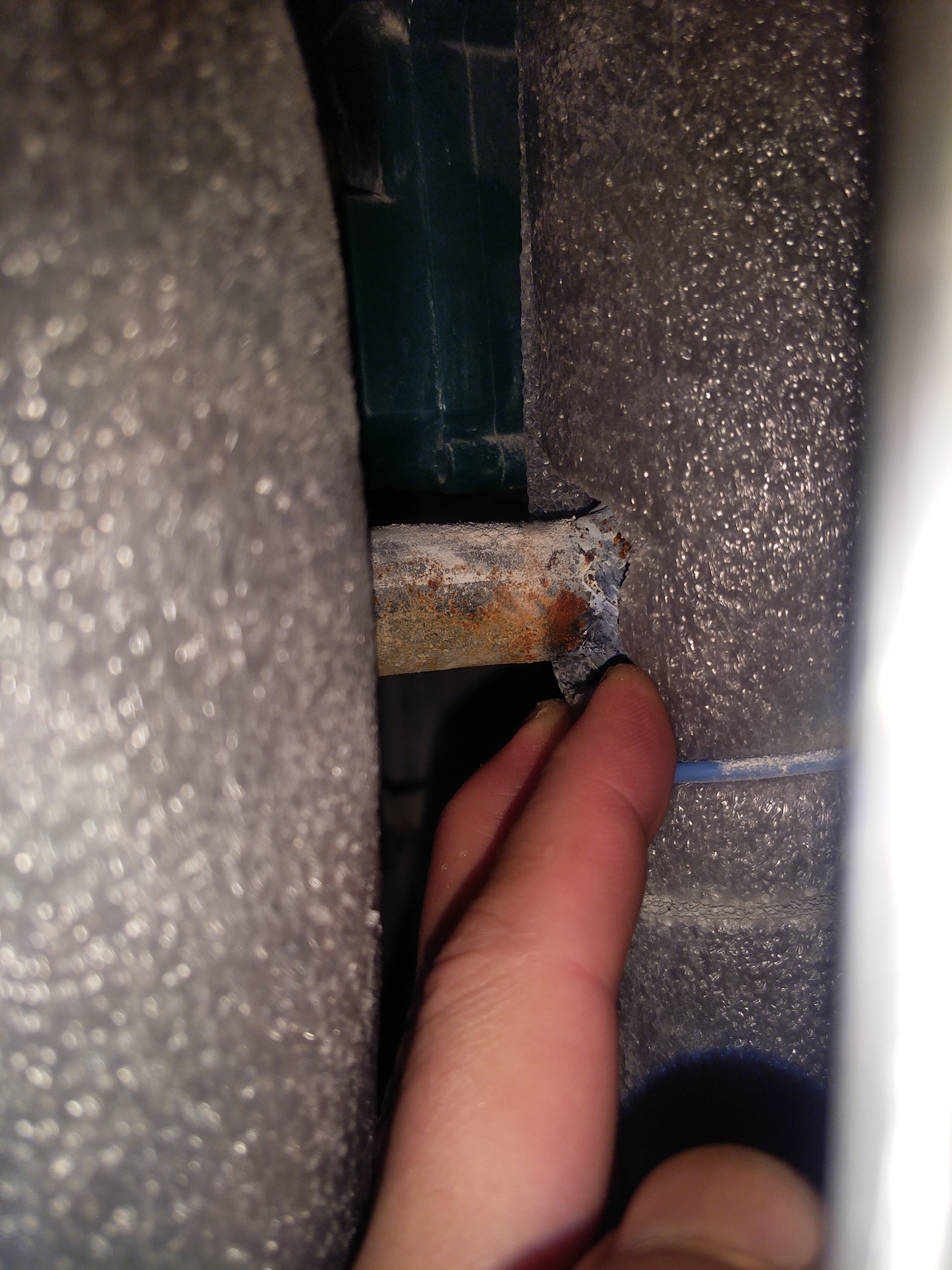

Случайно нашел с своем стояке вот это в месте, где оригинальный отвод убирался и заглушался.
Что посоветуете сделать?
Мне сантехники из управляющей посоветовали вырезать вертикальный кусок трубы платно, для этого разбить стену с люком в инсталляции, разобрать кучу всего что там есть ...
Они сказали якобы старые те, кто варил в прошлой УК ( УК у нас сменилась) испортили цинк на трубе, и теперь это все будет ржаветь, и процесс пошел и когда нибудь точно прорвет...
Давление на горячей в районе 7 атмосфер...

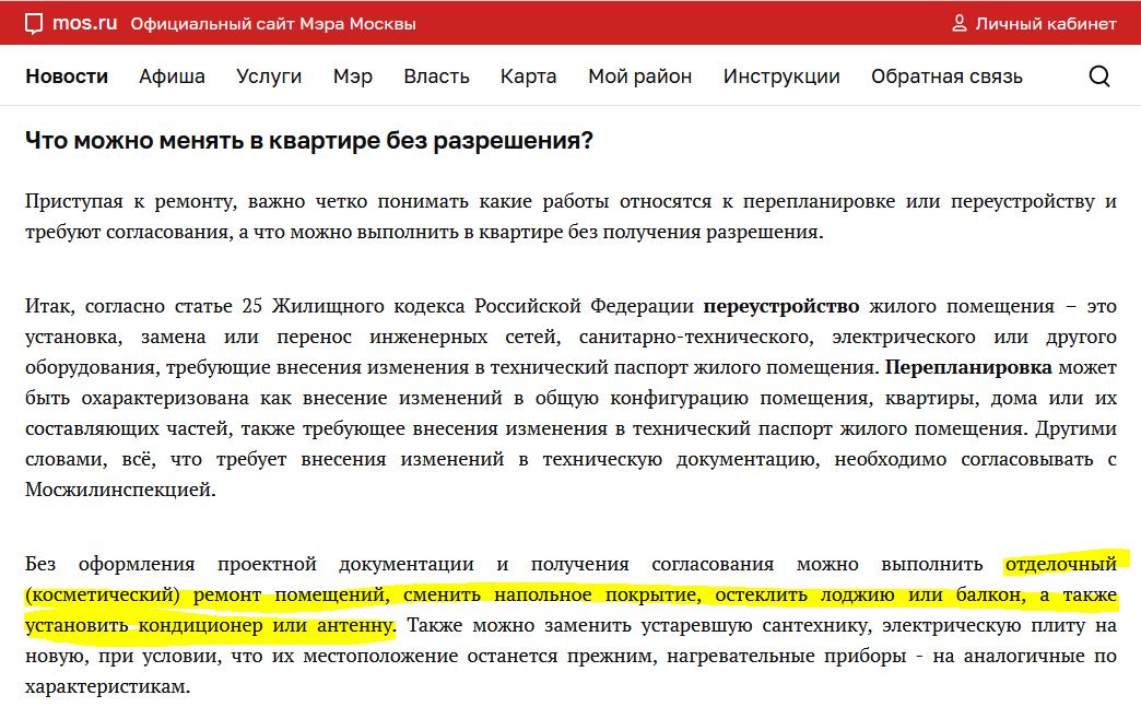

Это всё замечательно, но ответственность за стояк на их стороне, так что должны не рассуждать, а принять меры и как написали выше дня начала просто перекрутить заглушку и посмотреть что к чему. Если на словах разговор не строится и продолжают намекать на какие-то платежи, то написать бумагу в УК с проблемой и просьбой её устранения, а если не будет эффекта, то возможно и в Жилинспекцию. Но тут главное не переусердствовать, т.к. УК может обидеться и начать докапываться по поводу и без (потребовать демонтировать не согласованное остекление балкона, не согласованную установку кондиционера, переделку ПС без согласования и т.п.).

ser000 написал: потребовать демонтировать не согласованное остекление балкона, не согласованную установку кондиционера, переделку ПС без согласования и т.п.
По Москве:
Исключение составляют ЖК, при заключении договора собственности, в которых вы берете на себя дополнительные обязательства (как раз не устанавливать кондиционер на фасаде, и т.д.). В обычных (типовых) МКД все ровно по закону г. Москвы.

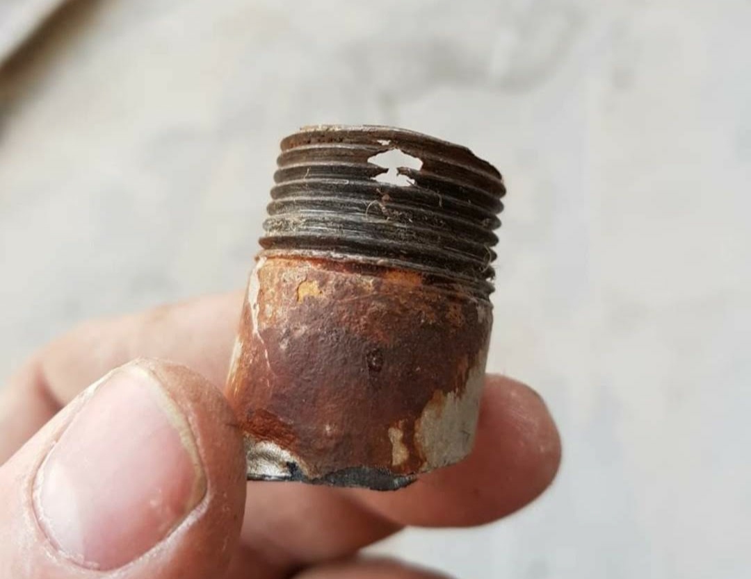

korzh.yury - на мой взгляд, заглушенный отвод на ПС (предположу что он именно верхний) является сборником шлама и в результате подшламовой коррозии произошло отгнивание резьбовой части. Когда открутите заглушку, там в лучшем случае, под ней осталось всего пару витков целых...вангую, что увидите такой результат :
Причина в том, что те, "кто варил в прошлой УК" (с) оставили на стояке тупиковые сборники мусора, ржавчины и шлама, а надо было удалить эти боковые врезки и переварить стояк прямым участком без боковых тупиковых "аппендиксов" Просьба, после "вскрытия" и снятия заглушек поделится здесь фотографиями, что там было изнутри

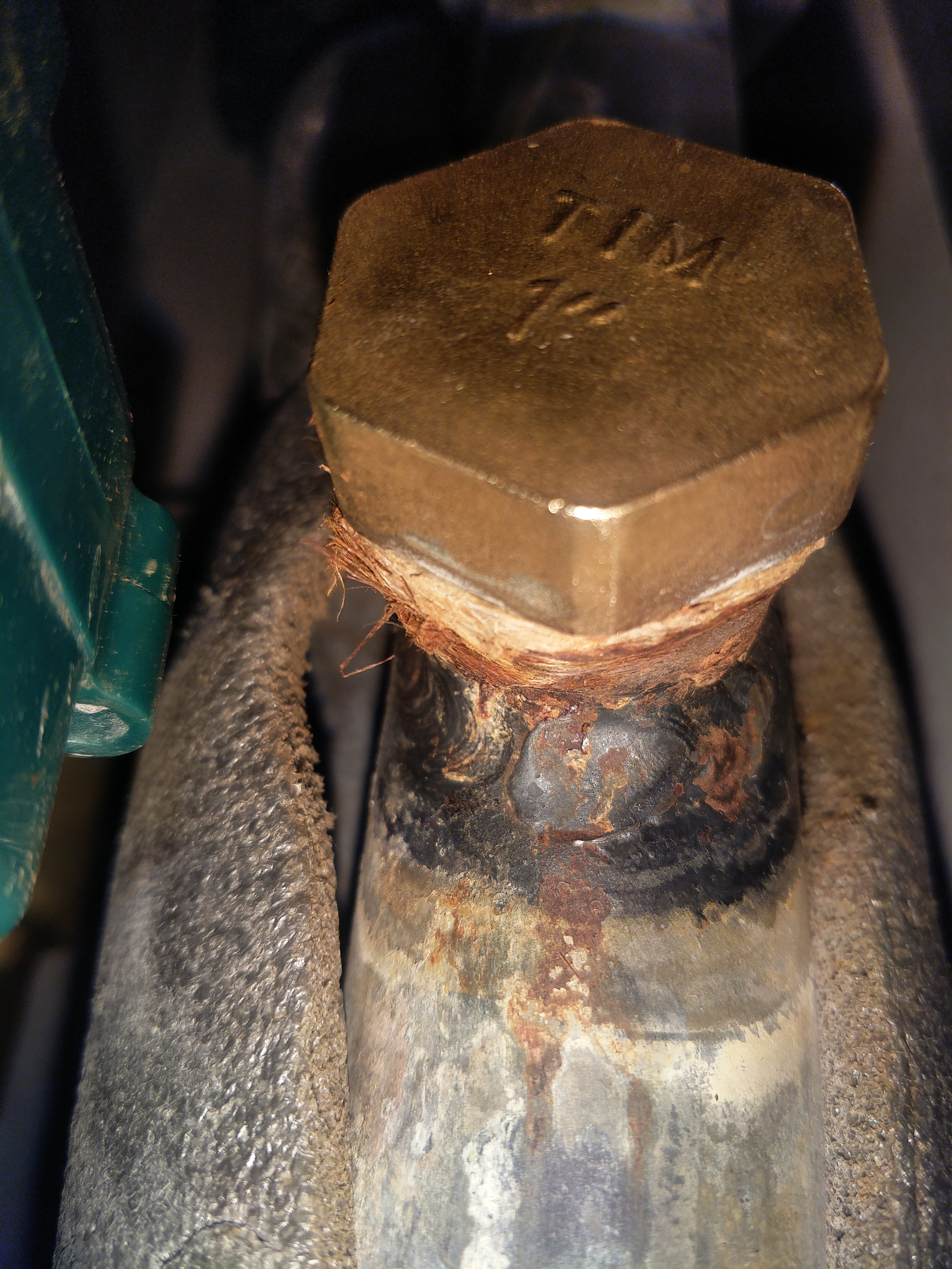

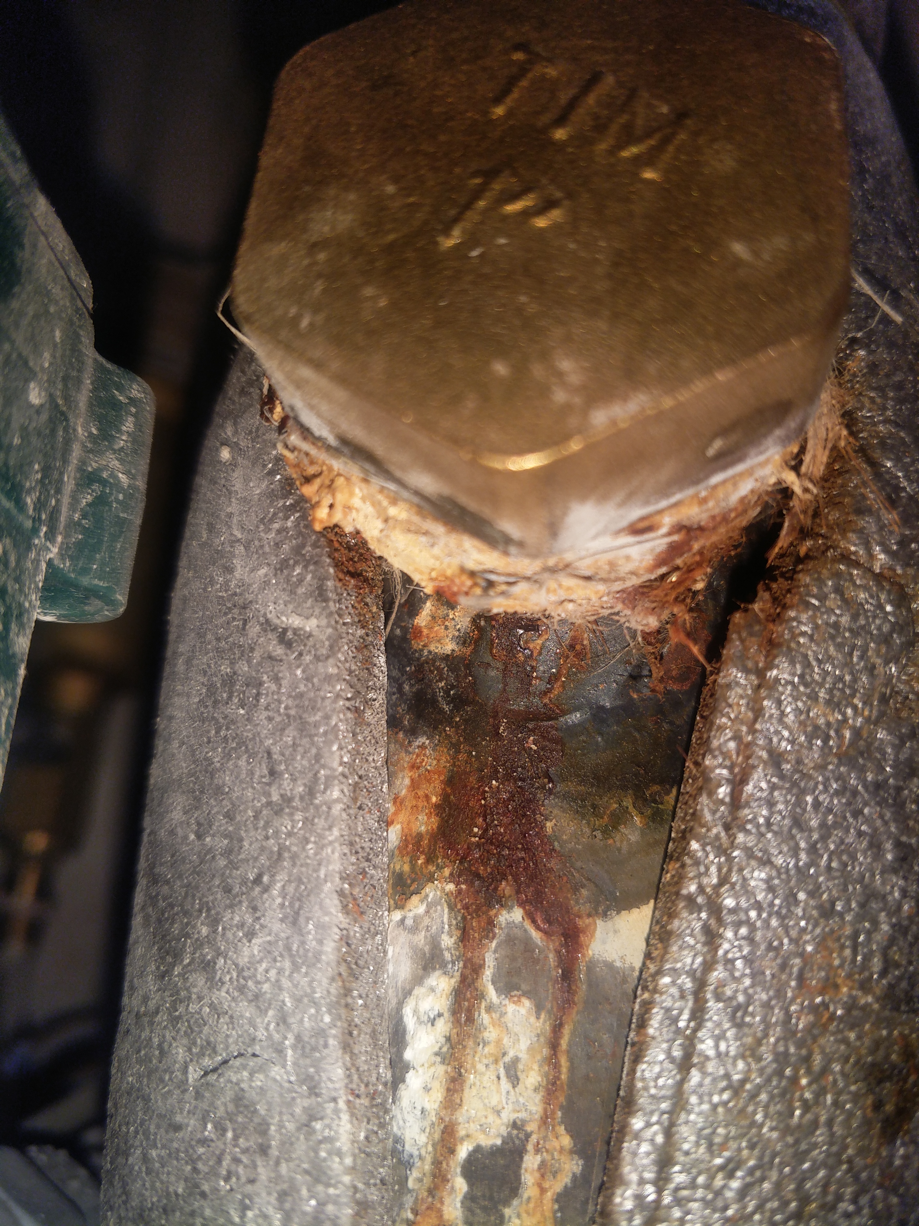

Обшался с тем, кому платил за переварку 3 года назад - он посоветовал зачистить все вокруг и понаблюдать, откуда именно потечет в след. Раз. Есть подозрение что течет из-под резьбы накрутки, и тогда простл малой кровью - вызвать сант. Из ук, перекрыть стояк и перекрутить заглушку. Вот как после отчистки получилось, чистил несколько раз, шкуркой, потом протирал, потом опять шкуркой, потом опять протирал. Но ржавчина все равно проступает... Насчет места, так даже мне чтобы снять часть пакли с противоположной стороны неудобно, т.к. упираюсь в электрический кран от нептуна...
P.s. посмотрел на соседний отвод холодной воды - там тоже чуть чуть есть ржавчины. Потрогал ее - она вся в конденсате. И вот у меня мысль - может оно лилось и ржавело когда отклбчали горячую воды, да и все? Все сузилось, конденсат и потекло. А на горячую все норм?

korzh.yury, Из под резьбы течет. Подшламовая коррозия. Внимательно прочитайте пост Техник-Сана выше. Перепаковка поможет, но ненадолго.
