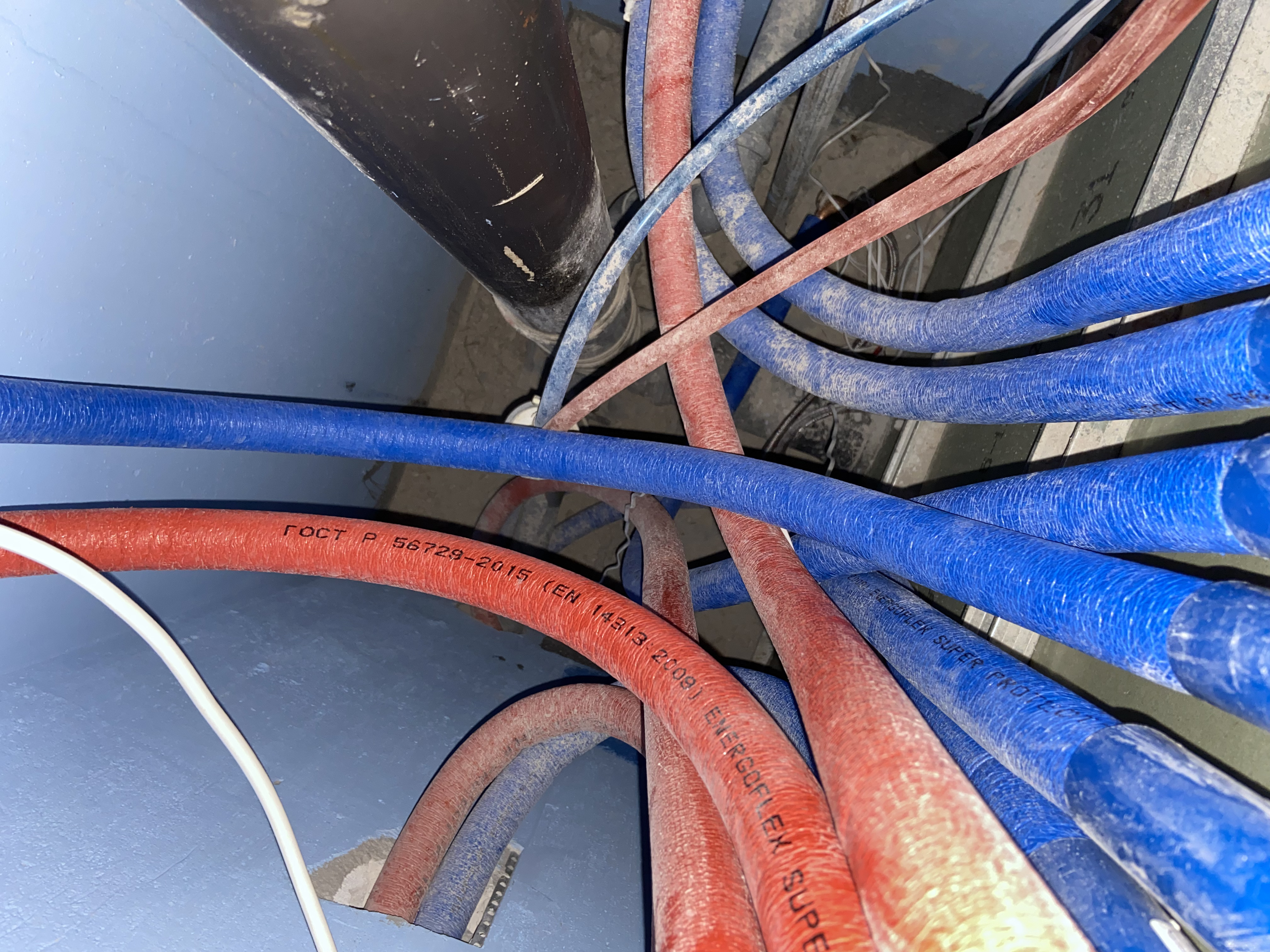

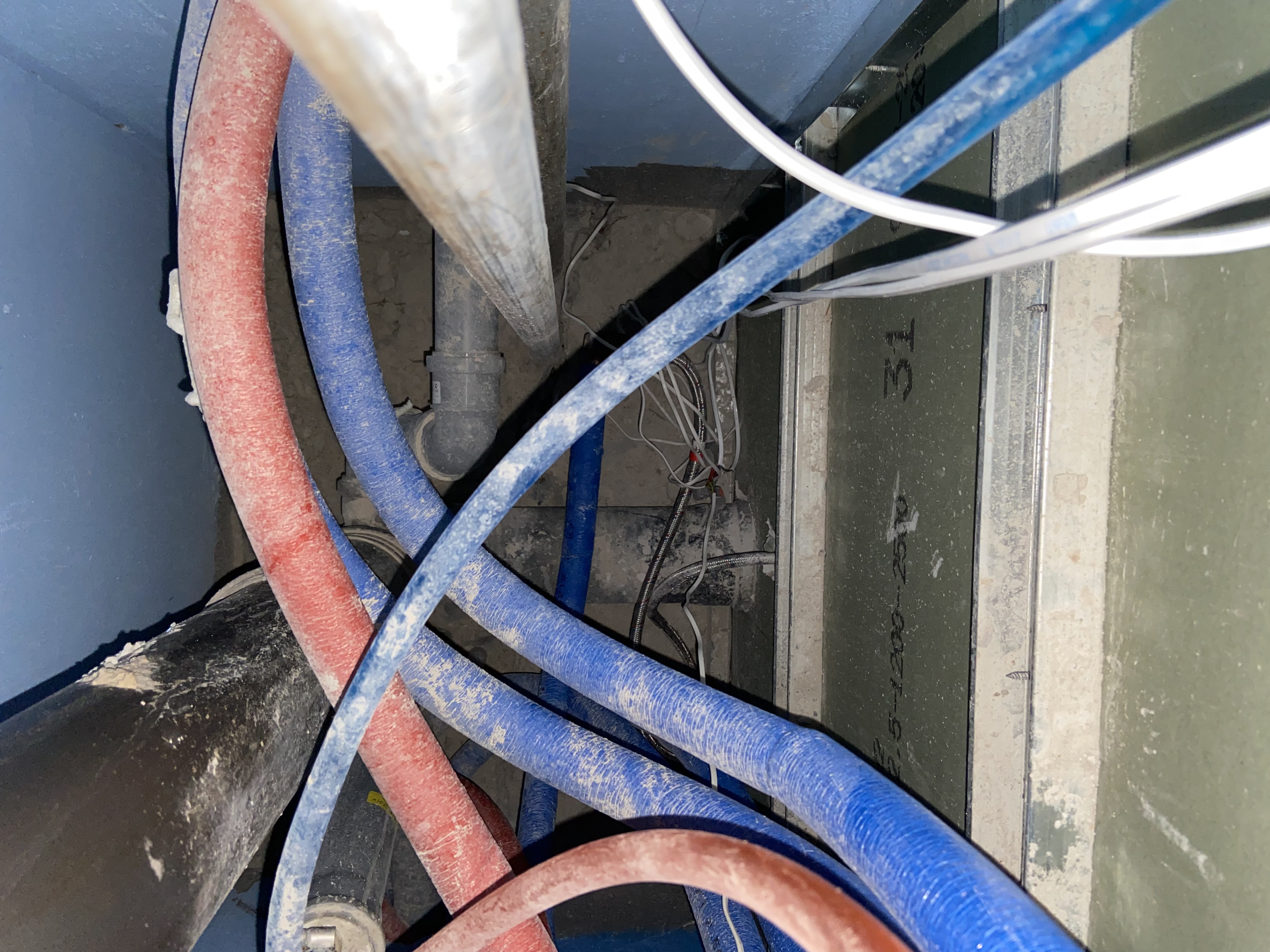

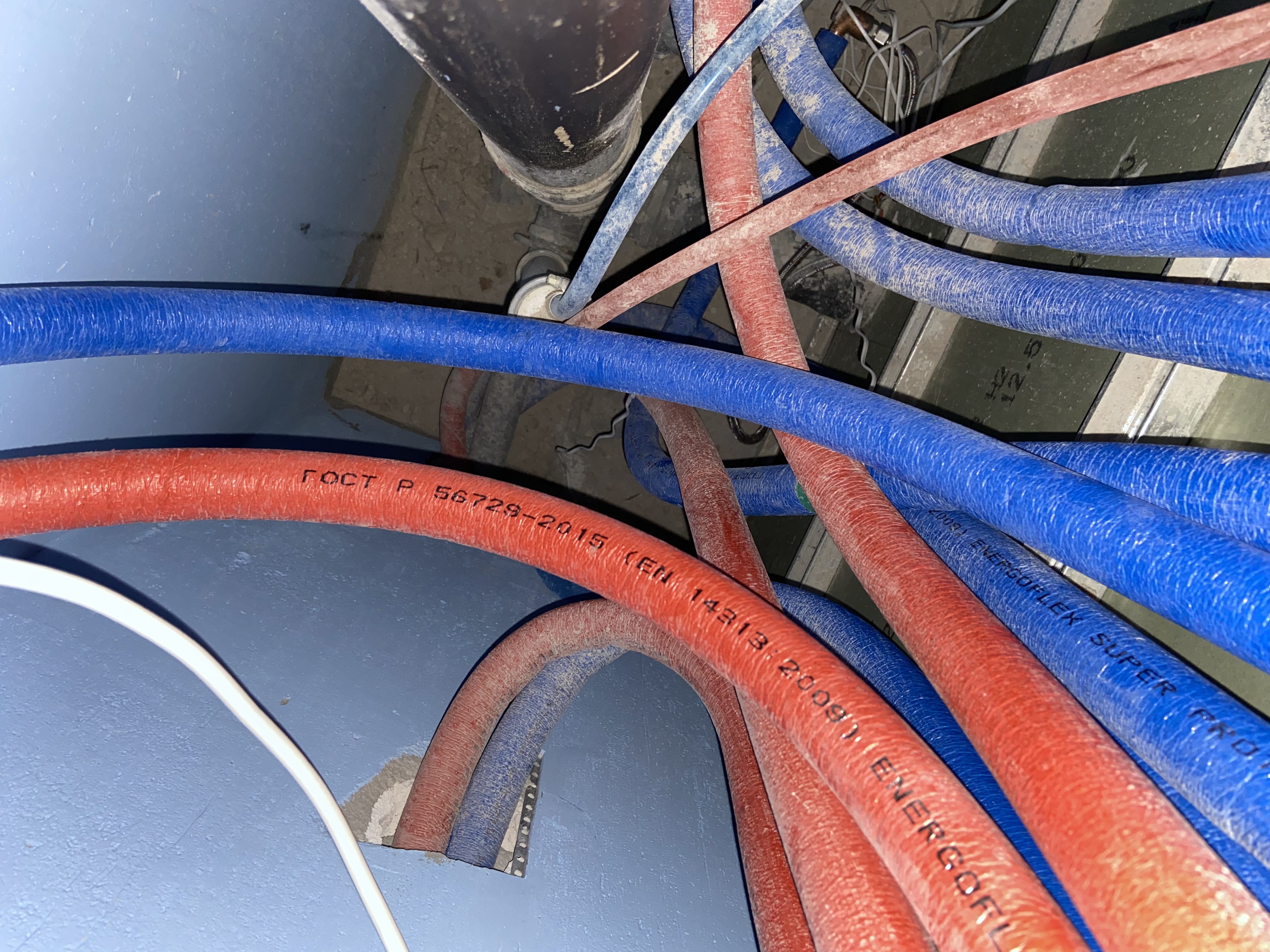

Вот то, что удалось снять, «заглянув» телефоном вниз.

KatrinM написал: Пока делала фото, обнаружила, что к бойлеру еще и не подключен дренаж
Вот видите, насколько важен даже простой осмотр. Не сделали бы фото и бойлер втихаря подливал бы воды вашим соседям на голову.
Но есть и хорошее: его (бойлера) размеры очень скромные. Извлечь даже через люк (для ремонта) - получится. Демонтаж (американки) тоже препятствий не создаст. Выше нос, все исправимо.
Заземление (штатное) в квартире имеется?

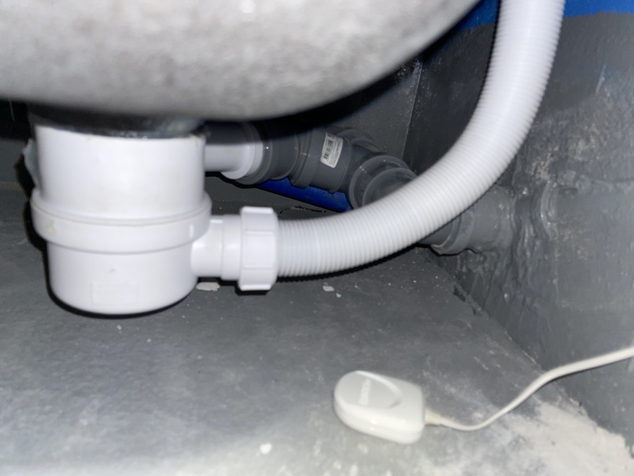

Mazayac, К сожалению, нет. Только те фото, что выше - опускаю руку с телефоном в сантехшкаф, но обзор затруднен и ничего толком не видно. Вот еще что удалось снять под ванной:
KatrinM, тут, по-моему, все возможные ошибки. Ну разве что кроме контруклона.
bc----, Это печально:( Я так понимаю, тут тоже повороты под 90? И угол уклона не соблюден? Видимо, поэтому ванна и плохо сливается:(

05.10.2021 в 18:01:59
KatrinM, нет, уклон ладно, даже наоборот хороший перепад высоты между сифоном и трубой. А вот прямые углы и прямой тройник - это совсем не гуд. Ну и вопрос по той части трубы, которая внутри шкафа идет, там по фото уклон не понять. Очень может быть, что проблема как раз там. Очень желательно бы проверить. Потому что, если там действительно контруклон, как тут предположили, то через годик забъется все наглухо. А с прямым тройником и таким количеством отводов по 90 градусов вы даже сантехническим тросом не сможете для прочистки воспользоваться.

05.10.2021 в 18:14:52
KatrinM, под ванной как минимум надо пересобирать канализацию. Замуровано всё?

05.10.2021 в 18:31:11
Mazayac написал: KatrinM, под ванной как минимум надо пересобирать канализацию. Замуровано всё?
Mazayac,
Нет, там ревизионный люк 50 на 50. Расстояние от ванны до подвесной тумбы с раковиной 20 см или чуть больше. Мне кажется, доступ есть.
