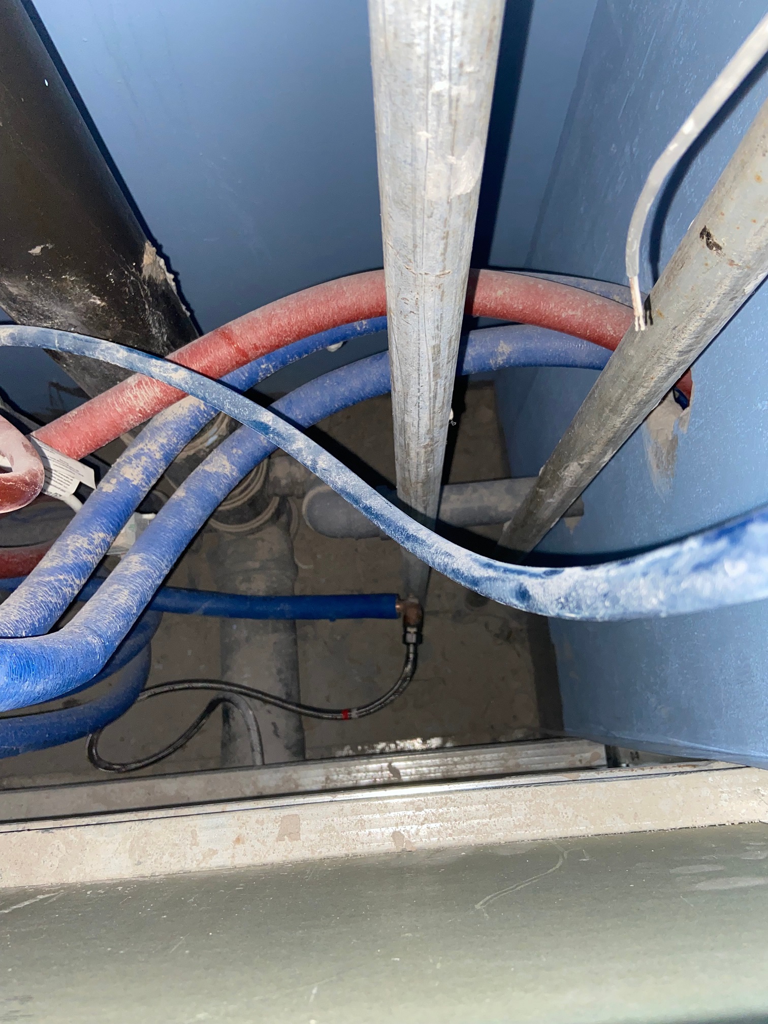

Вопрос 1. В процессе ремонта рабочие забыли вывести розетку для подвода воды к унитазу на стену. То есть в сантехшкафу труба Rehau для этой цели есть, а вот при возведении стенки и укладке плитки водорозетку не сделали. Унитаз со скрытым подключением, не все сейчас видно, но выкрутились, вроде бы, так: просверлили дырку в стене, туда просунули гибкий шланг и соединили его с трубой Rehau (см. фото, это то, что видно в сантехшкафу).
Мне эта конструкция не нравится, так как, имхо, гибкому шлангу в сантехшкафу не место. Мы поставили Нептун с 3 датчиками, датчик в туалете стоит возле унитаза, и если бы сделано было как положено, при протечке гибкого шланга сработал бы Нептун, а сейчас при аварии в сантехшкафу ничто нас не спасет от залива. Вопросы у меня такие: 1.1. Если снять сейчас унитаз, можно ли сделать нормально - вывести водорозетку Rehau на построенную стену? 1.2. Или проще/достаточно будет докупить 4 датчик к Нептуну и поставить его в сантехшкафу?

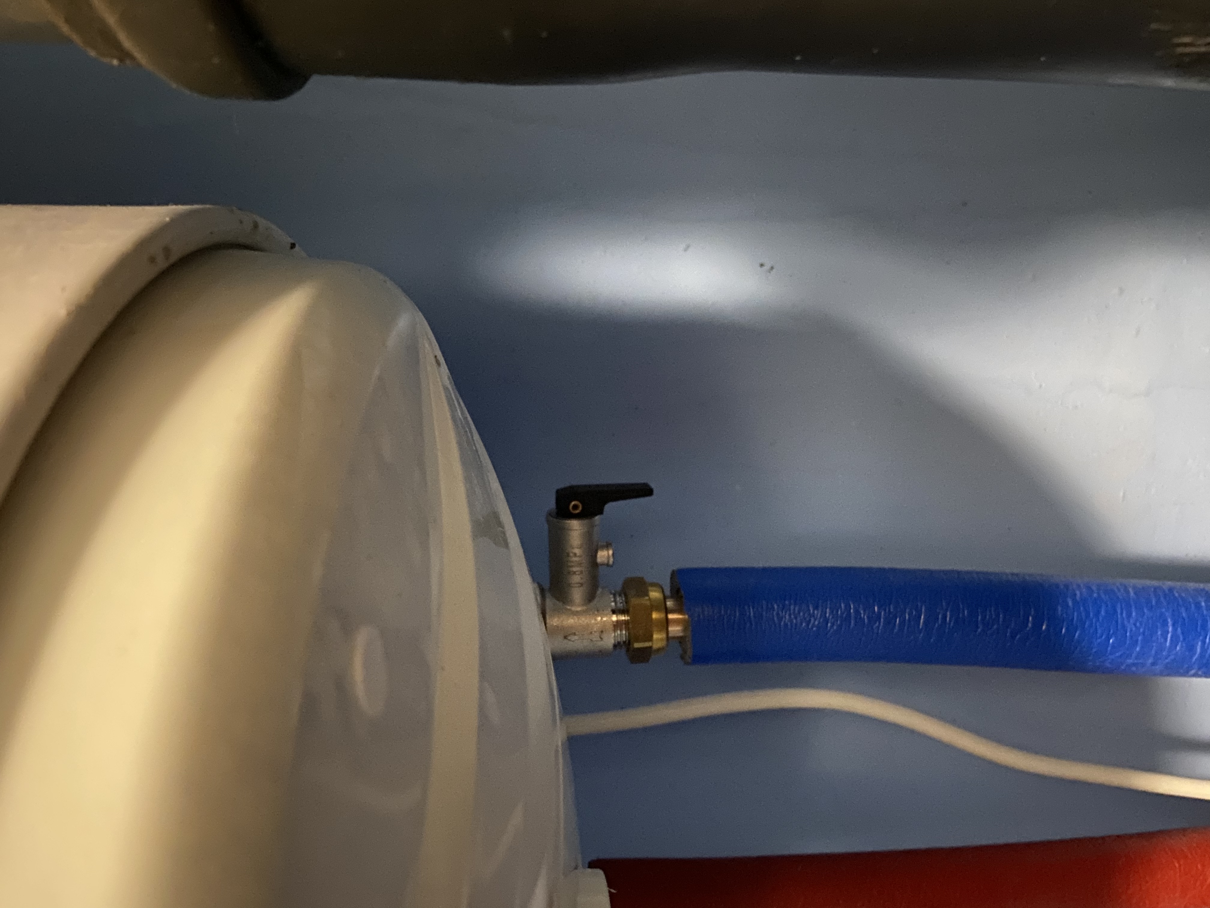

Вопрос 2. Рабочие оставили нас с неработающим бойлером. Бойлер был навешен в сантехшкаф без подключения к воде. Включали они его в сеть или нет, я не знаю. Затем они построили стенку, выложили плитку, а в самый последний день работ подключили к бойлеру воду. Вода идет. Бойлер не греет. Не знаю, заводской брак или они его спалили. Буду вызывать сервисную службу производителя, так как прибор новый и есть гарантия. Вопрос, кто-то сталкивался с таким на практике? Вообще реально починить неисправный бойлер, не разбирая стенку и не вынимая его наружу?

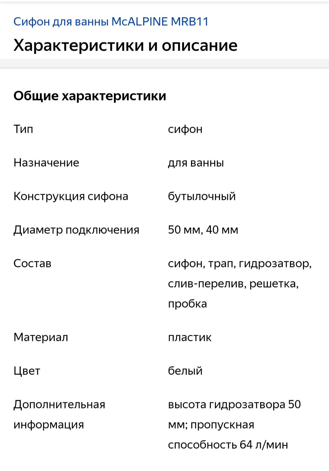

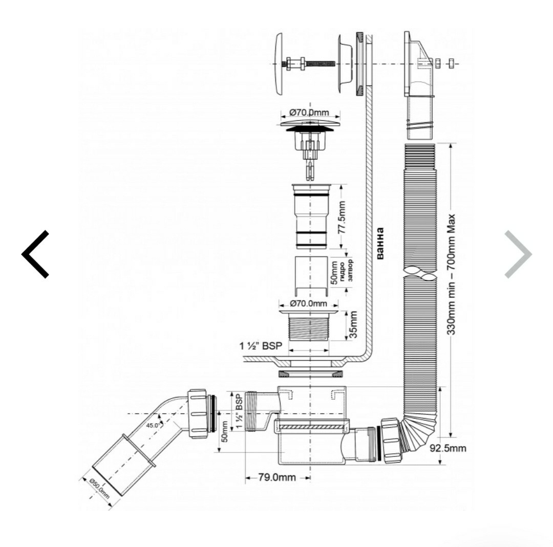

Вопрос 3. В ванне, похоже, срывает гидрозатвор. Сифон с гидрозатвором 50 мм MCAlpine mrb 11. Рабочий нам ничего на эту тему не подсказал. Покрутил что-то в сифоне ("опустил пониже"). Проблема не ушла. Погуглила. Надо просить УК прочистить стояк? А если не поможет, решит ли проблему так называемый вакуумный обратный клапан для канализации?
Вопрос 4. Из ванны как-то медленно уходит вода. В чем может быть причина, что можно проверить самим до вызова сантехника?

KatrinM написал: Покрутил что-то в сифоне ("опустил пониже").
KatrinM написал: Из ванны как-то медленно уходит вода.
Загнал трубу или её участок в контруклон.

KatrinM, На вопросы 3 и 4 ответ на фото
В сифоне MсAlpine MRB 11 есть заводское заужение (см.последнее фото) ограничивающее объем слива 64 л/мин. Проверить соответствие заводским параметрам легко - набираете в ванну этот объем, открываете пробку и включаете секундомер. Если за минуту 64 л слилось, то все нормально.

KatrinM написал: Вода идет. Бойлер не греет... реально починить неисправный бойлер, не разбирая стенку и не вынимая его наружу?
Зависит от дефекта и размера "дупла", именуемого смотровым лючком. Скорее всего или накосячили с подключением электричества или сработало термо реле. Поэтому в первом приближении - реально. Но вы бы фото всех сомнительных (и не только) мест по сантехнике выложили. Это позволяет увидеть реально проблемные косяки. Пока "поезд далеко не ушел".
Technik-san, Дмитрий, спасибо, что заглянули в тему. Я опечаталась, сифон mrb 12, но не суть, у него такое же заужение и 64 л/мин, проверим.

AKI, на бойлере УЗО на проводе, на нем горит лампочка. Вилка бойлера втыкается в розетку, она рабочая. А вот лампочка-индикация подачи электроэнергии на баке не горит. Про фото что имеете в виду? Сантехшкаф весь? Могу сделать, но там вроде все прилично.

KatrinM написал: на бойлере УЗО на проводе, на нем горит лампочка.
Возможно глупый вопрос, но кнопка нажата? :)
KatrinM написал: Могу сделать, но там вроде все прилично
Судя по первой фотографии многие с вами не согласятся.

KatrinM написал: Сантехшкаф весь? Могу сделать, но там вроде все прилично.
Выложив фото с "приличным" монтажом практически, все "фотографы" узнают что-то новое, хотя и не очень приятное. Ибо лишь редкие мастера без проекта могут грамотно собрать инженерку по воде. Замечу, что про аккуратность, материалы и прочие мелочи (без кавычек, поскольку ошибки концептуальные) - речи даже не идет.
Добавлю лично от себя, что разглядывание фото, обнаружение косяков и их описание требует некоторой квалификации и времени. На форуме никто за это не вознаградит. А могут и нахамить. Нажимать или нет кнопку фото на телефоне - решать вам. Уговаривать не буду.

Ну там как минимум два поворота по 90 градусов на 50-мм трубе вызывают вопросы к прямоте рук "мастеров".

AKI, Я не нашла отчества на форуме. Прошу прощения. Я здесь зарегистрирована 9 лет, старожилов по никам помню, по ИО нет:( Фото я сделала. Пока делала фото, обнаружила, что к бойлеру еще и не подключен дренаж:((((((( И видимо, это уже не исправить:(
