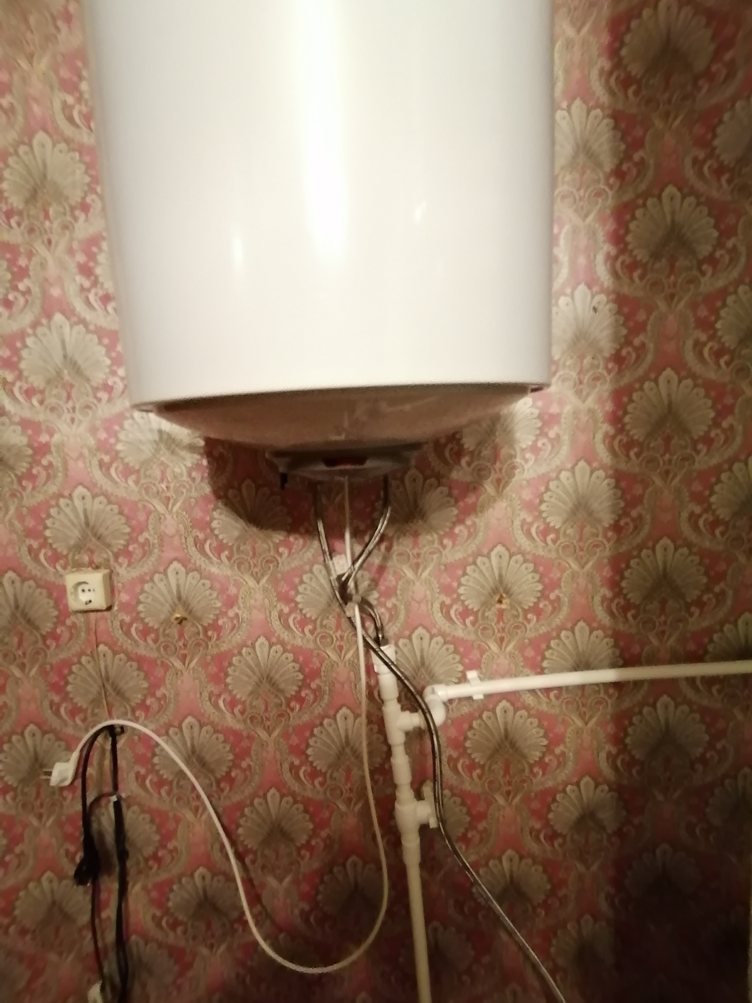

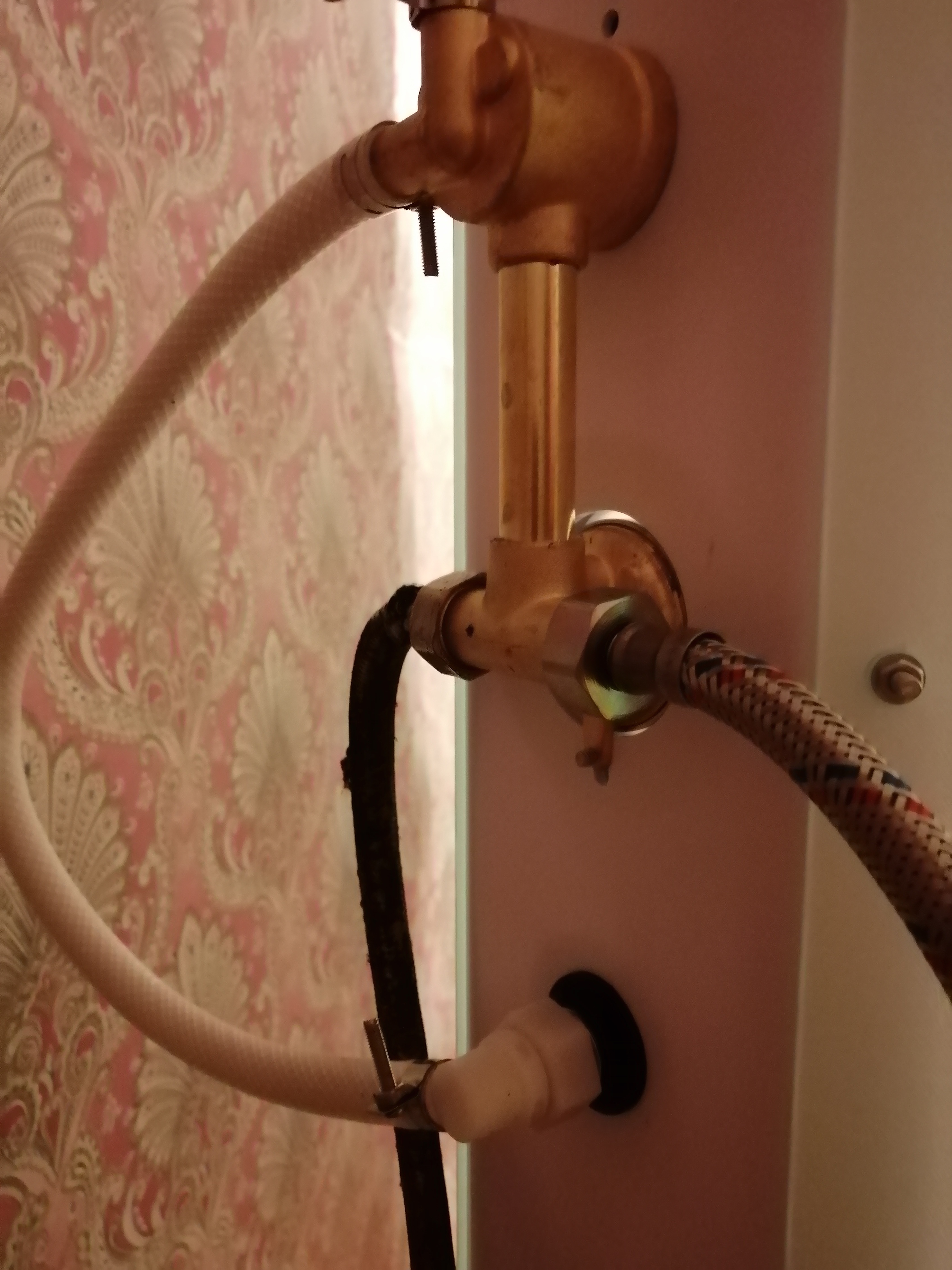

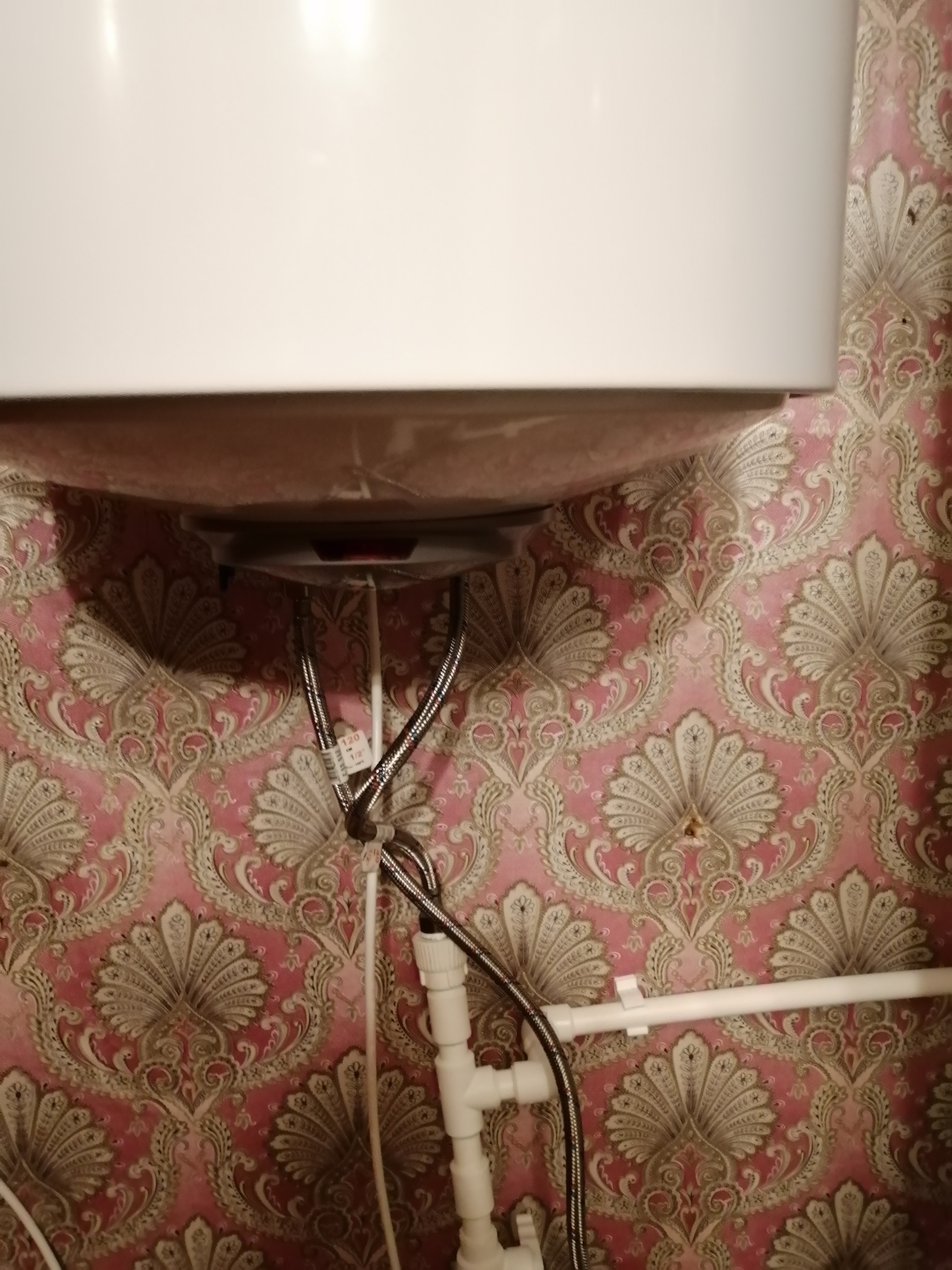

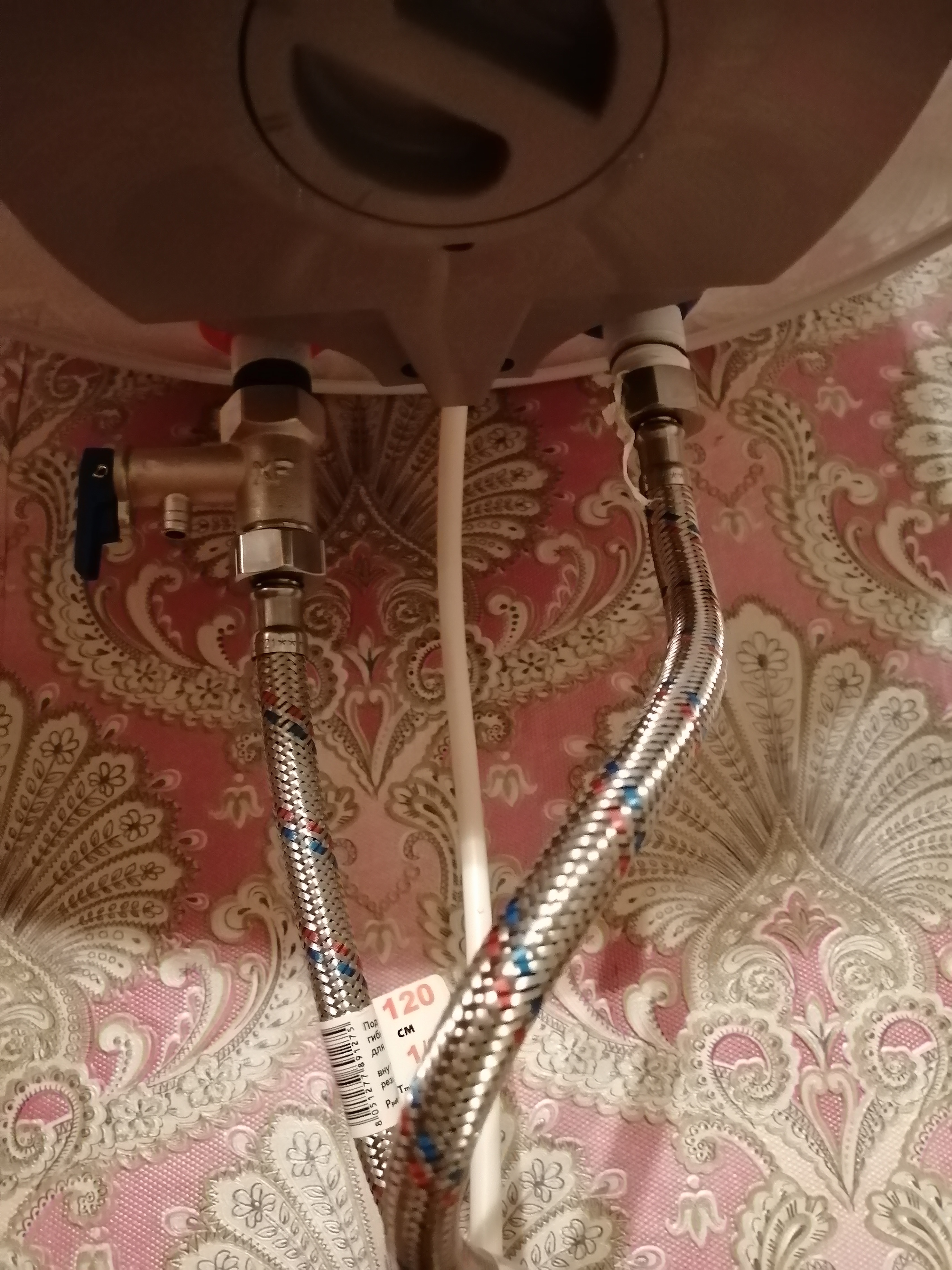

Здравствуйте, у меня вопрос. В деревянном доме поставила душевую кабинку, все новое. Подключила нагреватель к кабине, и идёт только холодная вода, когда вешали на стену нагреватель накопительный на 50 литров, предохранительный клапан поставили туда, откуда по шлангу должна поступать горячая вода. Вода нагрелась за 1,5 часа, нагреватель сам отключился, все исправно, только нагретая вода не идёт в душ, холодная как и положено идёт и из лейки и из тропического душа, поворачиваешь на горячую воду, ни капли не идёт, вообще не поступает. Подскажите, что не так?

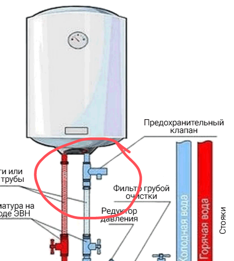

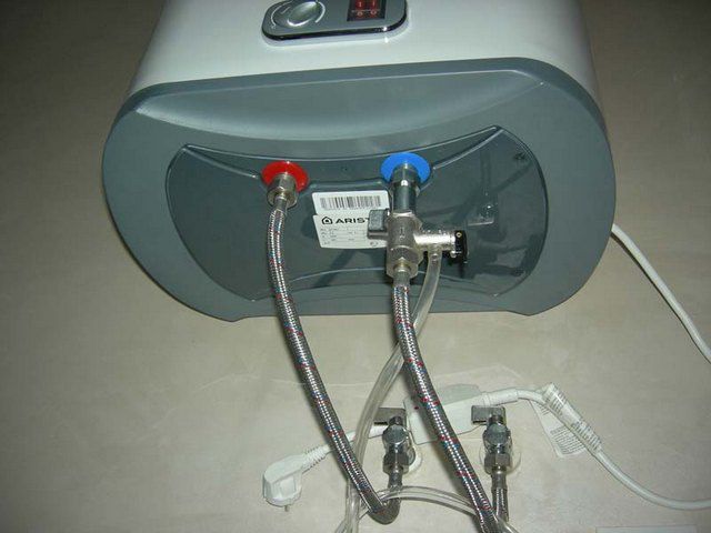

Да всё не так :tambourinedance: А вода не идёт потому, что внутри этого "3 в 1" есть обратный клапан. Почитайте инструкцию, посмотрите картинки в ней-ставить надо на входе ХВС в ВН.

Hitgher, значит клапан надо на холодную воду переделать?

ol-kharlamo, А по картинке не видно что он должен на подаче холодной воды должен быть? Синеньким холодная, красненьким горячая.
