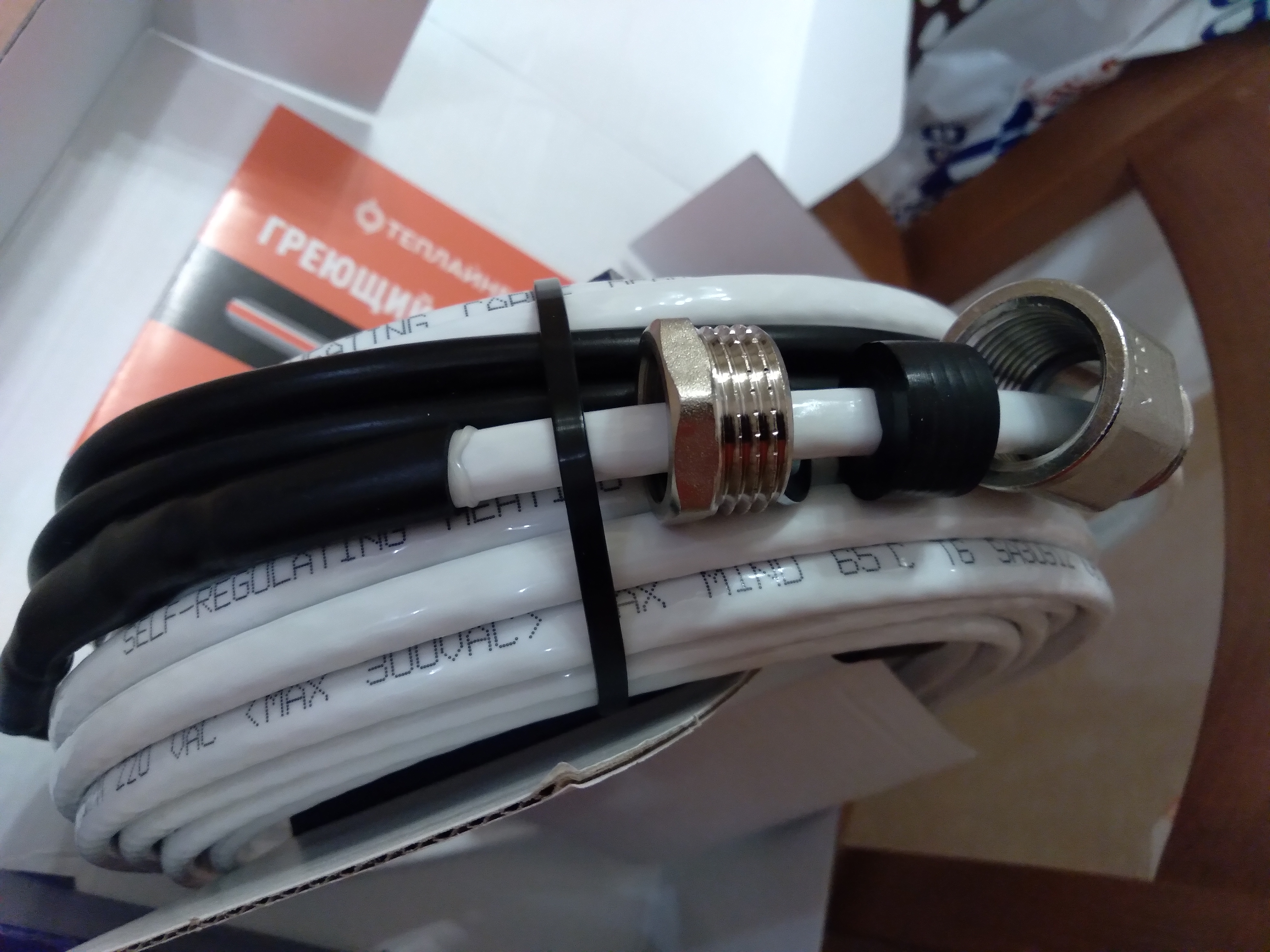

Какое место греющего кабеля зажимать сальником? До термоусадки или по термоусадке до расширения? Под термоусадкой еще 3 см греющей части кабеля.

Мишутк, до термоусадки конечно же. Если обжать на ТУТ - никто не гарантирует герметичность шва "кабель - трубка".

Mazayac написал: Мишутк, до термоусадки конечно же. Если обжать на ТУТ - никто не гарантирует герметичность шва "кабель - трубка".
Mazayac, не перегреется этот отрезок?

Мишутк написал: не перегреется этот отрезок?
Нет, не перегреется.
