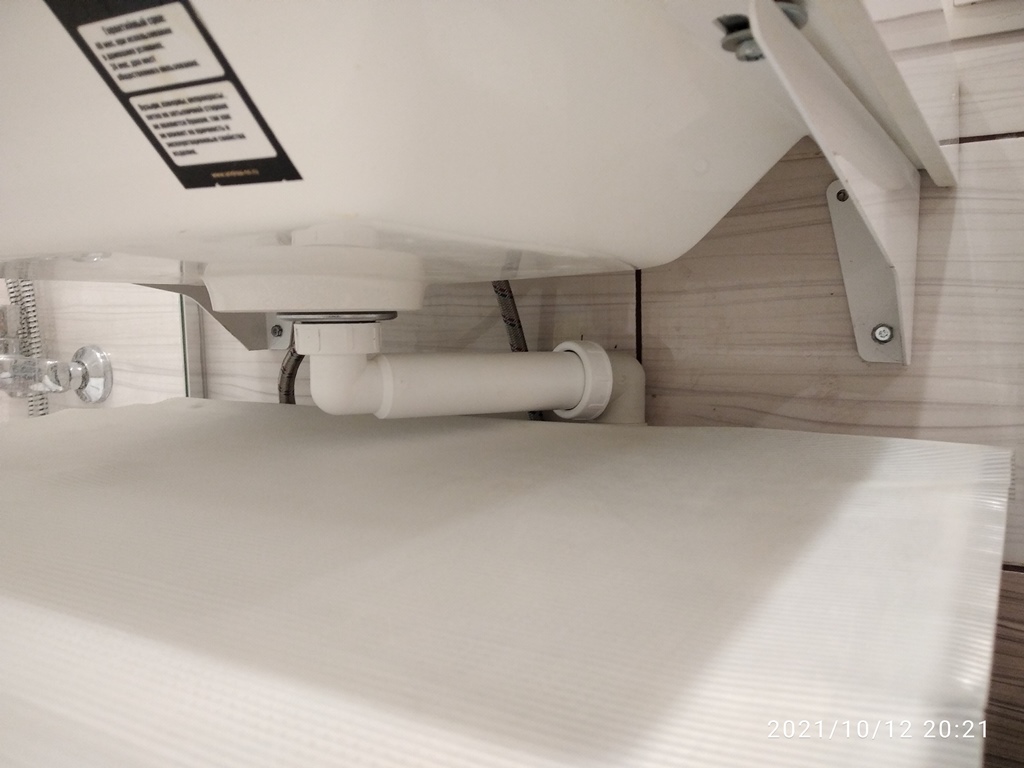

Спасибо всем за советы! Дело в том, что у меня ванная в хрущевке, места мало, решил стиралку под раковину разместить, чтобы сэкономить. Поэтому и выбрал такой сифон.
Славик64, ваш вариант хорош, мне понравился. Но колено сифона под раковину не влезет. sanya1965, правый конец трубы наверное получится немного сделать пониже, попробую.

Проблема может в сифоне под раковиной. Зажали или уменьшили проход. Если регулируется по высоте то попробуйте немного опустить сифон.

Damir.Zjabirov написал: решил стиралку под раковину разместить
По второй фотографии это и ежу понятно. https:https://mastergrad.com/mediafiles/d3/71/1f/d3711f777f83c78ac97764908684dd54.jpeg Так же как и то, что контруклона, который мог бы препятствовать сливу, на горизонтальном участке нет. Так что все потуги изменить конфигурацию трассы будут напрасно потраченным временем.
Damir.Zjabirov написал: Славик64, ваш вариант хорош, мне понравился.}
О вкусах не спорят, просто спрошу-чем понравился?
{{post:7033180,колено сифона под раковину не влезет
Это ничего-раковину выше переставите :tambourinedance: она всё равно сейчас на большЕй высоте, чем нужно. :net:

Это из-за отсутствия перелива в раковине, я бы сюда аэратор поставил...

О, а есть ли красивые и правильные решения подобной проблемы? у меня под мойкой стоит обычный сифон, он, зараза занимает кучу места + туда посудомойка подключена. В итоге все в шланах. Посоветуйте, пожалуйста, как красиво сделать и правильно. Можно ли использовать сухой сифон в мойке? Не будут ли в нем застревать небольшие кусочки пищи и мешать ему закрываться?

ma-xik, одно из этих решений - прямо вот выше и показано. Называется "сифон с переносом". Шлангов меньше не станет, если не изобрести бесшланговую подачу и слив воды из ПММ.

https://san-detal.ru/siphon-40-mm-s-perenosom-mrsk7-5571-p-1815.html
