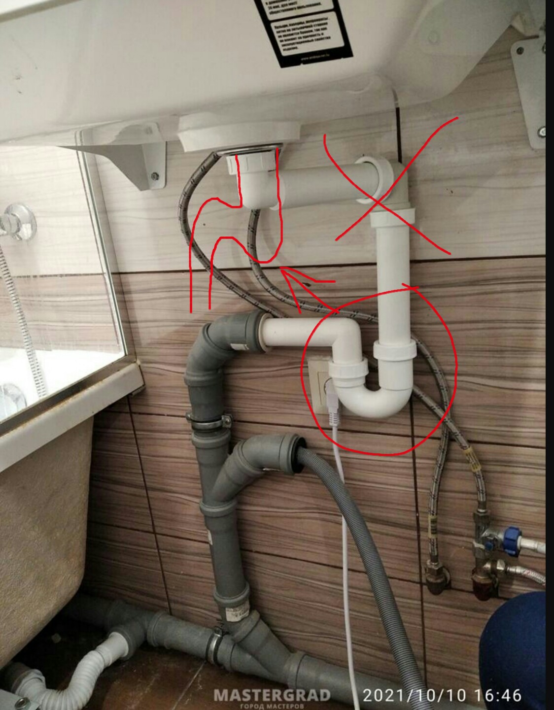

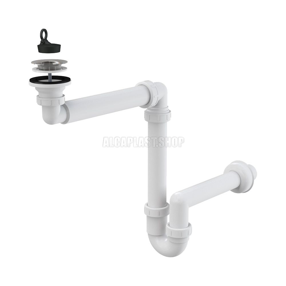

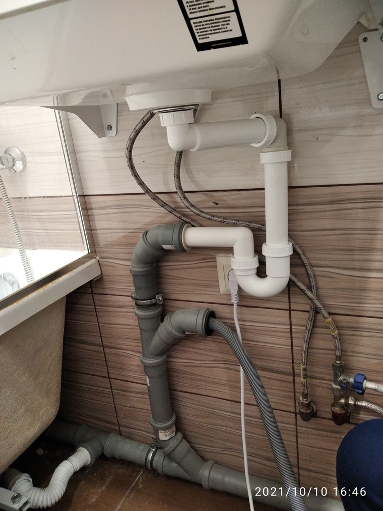

Здравствуйте! Очень плохо (медленно) уходит вода в раковине в ванной комнате. Засоров нет, всё почистил. В самой ванне и раковине на кухне вода уходит хорошо, быстро. Думал, что все проблемы в конструкции сифона (AlcaPlast А413), первый раз его использую. Писал производителю, они уверяют, что данный сифон популярный и никто на него не жалуется. Подскажите пожалуйста: в чём может быть причина? Может что-то нужно переделать.

От раковины после уголка горизонтальный участок. Он в контруклоне. Делайте правый конец ниже. Заодно прочистить этот угол 90 градусов, там куча всего будет....

Damir.Zjabirov написал: в чём может быть причина?
В сочетании двух факторов: 1) отсутствие отверстия перелива 2) производительность решетки Пару месяцев назад обсуждалось https://mastergrad.com/forums/t310914-ploho-uhodit-voda-iz-rakoviny-pri-ustanovke-dekorativnoy-nakladki-na-slivnoe-otverstie/
BV написал: воздушная пробка мешает зайти воде в выпуск - подпирает воду снизу
Там же ТС было предложено решение, которое он реализовал. Правда, лично мне оно не нравится.

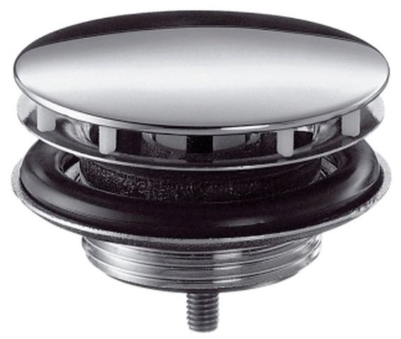

Damir.Zjabirov, сифон отличный, разумеется он не причина. Inter, отсутствие перелива никак не мешает работать огромному числу раковин. В том числе с решётками минимальной площади:

Mazayac написал: В том числе с решётками минимальной площади:
Вот сначала продемонстрируйте-насколько минимальна площадь проходного сечения в пробке на фото и если она окажется сопоставима с суммой площадей отверстий в решетке ТС-то снимите и выложите ролик-посмотрим, как это с такой решёткой и без вентиляции участка выше ГЗ воздушная пробка не мешает :popcorn

Damir.Zjabirov, сделайте вот так
И будет вам счастИе! И меньше вонючей трубы будет до вод.пробки.

Inter, чувство собственного величия порой мешает Вам нормально воспринимать информацию. Какие-то личные претензии и подозрения вылазят, отвратительно.
Моё сообщение с конкретной иллюстрацией относилось к монтажу, выполненному и проверенному непосредственно моими руками. Раковина без перелива + выпуск Hansgrohe 50001000 + прямоточный трубный сифон. Даже ролик по счастливому совпадению есть возможность снять, т. к. монтаж не у постороннего клиента.
