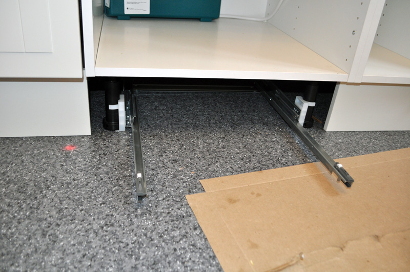

На ножку кухни крепится клипса. К ней крутим полоску дсп. К этому ДСП крепим шариковые направляйки. Делаем ящег нужных размеров, и вставляем в направляйки. При этом ящег не касается пола. Можно совсем проще -ящег ставим на колеса, и он будет кататься по полу. Оба варианта подойдут для мастеров, поэтому форум так и называется -Город мастеров. Для не мастеров могу лишь советовать обращаться к мастерам. Ну или выбросить прежнюю кухню, и заказать другую.

Вадим М написал: На новой квартире решил отказаться от данных спецящиков в пользу обыкновенных блюмовских "Тандембоксов". Для этого заранее использовал не пластиковые цокольные ножки, а металлические квадратного сечения. К ним для фиксации направляющих прикрепил саморезами по металлу полоски ламината, ЛДСП:
Фасады сделал из того же окромкованного ЛДСП - выглядят лучше пластикового цоколя. Получилось несравненно удобнее:
"Volpato" - не рекомендую никому!

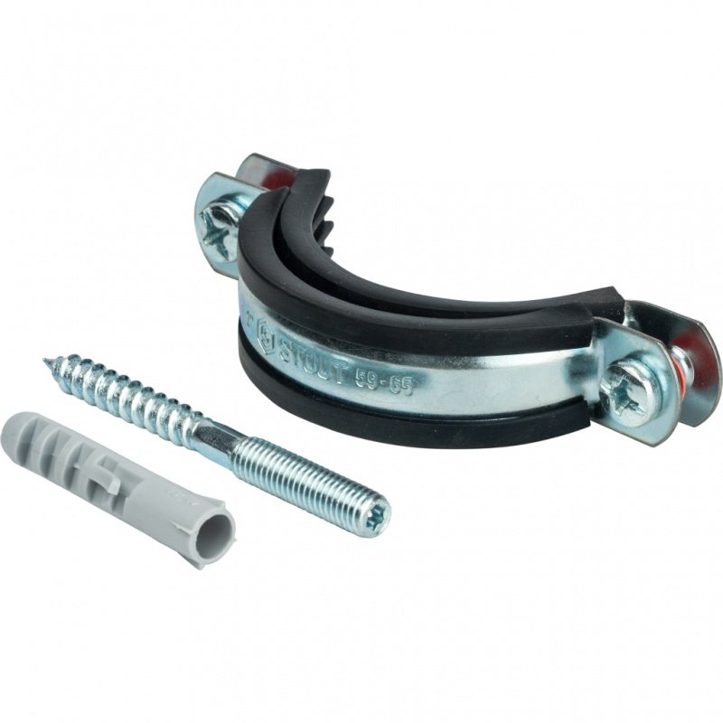

sanya1965 написал: На ножку кухни крепится клипса. К ней крутим полоску дсп. К этому ДСП крепим шариковые направляйки. Делаем ящег нужных размеров, и вставляем в направляйки. При этом ящег не касается пола.
По сути то же решение, что и у меня, с незначительными отличиями. Если ножки круглые, то я бы вместо клипсы половинку от сантехнического хомута применил - менее подвижное крепление будет.

Подскажите, что это за фурнитура на картинке? Вроде как направляющие крепятся к ножкам какими-то клипсами. В магазинах ничего подобного не нахожу.

Bruce333, блюмовские тандембоксы для цоколя. Крепятся к круглым пластиковым ножкам (ИМХО - не очень). Такие и у "Икеи" в фактумовскую эпоху были.

Bruce333 написал: Вроде как направляющие крепятся к ножкам какими-то клипсами.
в таком варианте надо очень точно ставить ножки - чтобы направляющие были строго параллельны. Не проще направляющие закрепить к дну ящика на уголках, предварительно закрепленных к направляющим и с вдвинутым ящиком по месту? (может и не проще крутить в дно в узком пространстве, но по месту сразу получится точно как надо)
