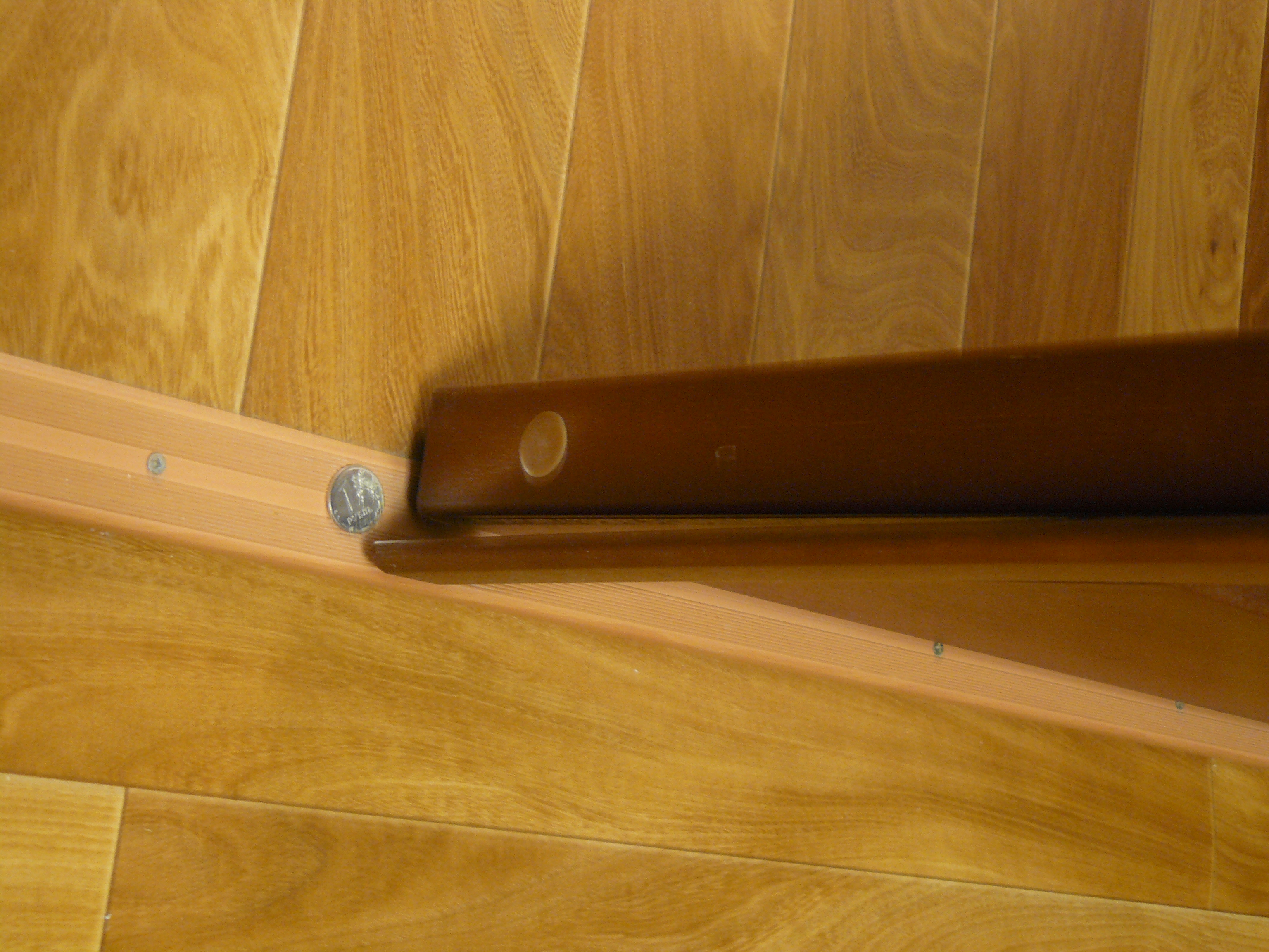

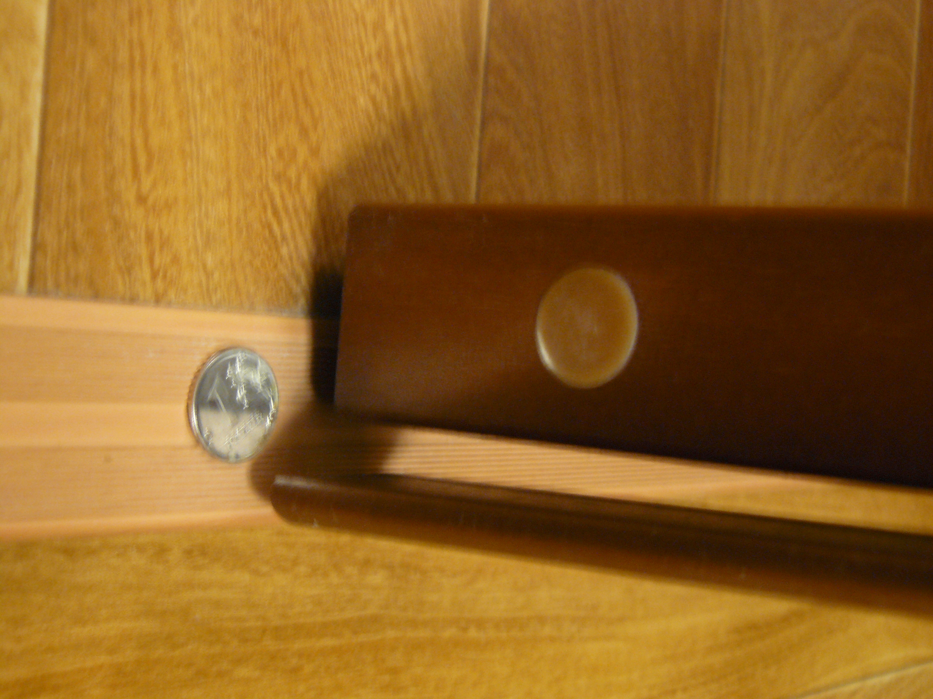

Добрый день, уважаемые Мастера! Есть двустворчатая распашная дверь. Натуральный шпон. Если важно - фабрика "Волховец". На ответной створке (по-моему она так называется) приклеена притворная планка. Так вот эта планка начала отклеиваться снизу и изгибаться как сабля. Подскажите пожалуйста чем можно приклеить эту планку? Нужен какой-нибудь специальный клей? Или можно купить простой суперклей в маленьких тюбиках? Просто двери недешевые, выглядят хорошо. Боюсь, что выбрав неправильный клей просто испорчу дверь (шпон растрескается или отклеится, или еще что-нибудь случится)... Фото проблемного места прилагаю. Рублевая монета на фотках чтобы нагляднее представить размеры.

igor_s1979 написал: Или можно купить простой суперклей в маленьких тюбиках?
В теории можно, лучше с гелевой основой и отвердителем. Но ежели по уму то притворную планку лучше прибивать на микрошильки, в крайнем случае на финишный гвоздь, если с первым туго. Может стоит обратится за этим в службу сервиса?
Сообщений: 139873
03.11.2021 в 23:33:43
WEREG написал: лучше с гелевой основой и отвердителем.
С суперклеем осторожней - капля и хрен ототрешь. И он очень текучий. И по идее годится для почти нулевых зазоров. С ПВА работать безопаснее, но фиксировать дольше. Можно MS полимерный точками - но тоже надо будет фиксировать и подождать. Эластичный MS лучше сопротивляется ударным нагрузкам, которым эта планка подвержена. Но MS как правило в тубах по 330 мл Есть еще ПУР клей, например Соудал 66А - чуть вспенивается, заполняя зазоры. Но если хлопать дверью (дети, или сквозняки) - тоже со временем отлетит, как и ПВА, как и суперклей.
ИМХО, лучше всех удары будет держать MS полимерный, который тянется как резинка. (если что испачкаете во время работы - легко стирается бензином калошей, или уайтспиритом )
