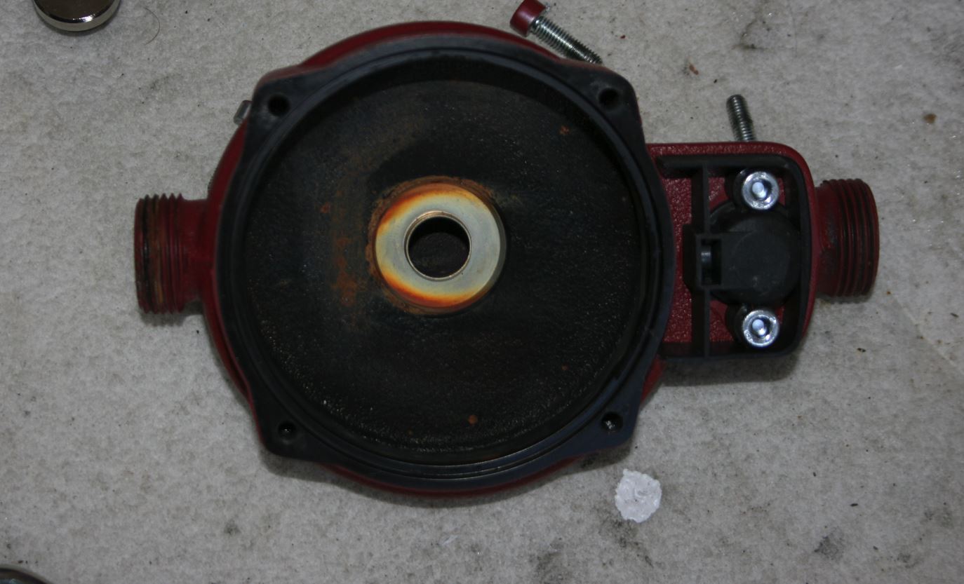

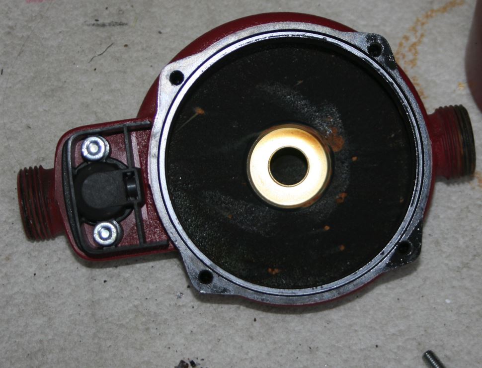

Тем более что материл корпуса турбины у циркуляционных - чугун. И у дешевых моделей для повышения давления тоже. И всего через пару годков работы корпус турбины начинает ржаветь:
Ибо вода в водопроводе это не то же самое, что теплоноситель в СО.
