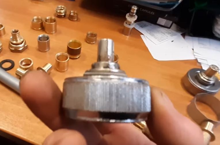

master.msk написал:
Или больше чем одно предложение/вопрос в голове у master.msk не удерживается?
Почему треснул алюминий это был второй вопрос, по результам "опытов в обед", у меня есть что сказать по этому поводу из своего практического опыта монтажа труб пекс-це. Таких как кан и теце.
Изначально вопрос темы на фото трубы на фитинге.
tabolt, вы пробовали надвигать гильзу на такое расширение? В процессе труба может дойти до буртика. Но это не точно. А гильзы вы какие используете?
master.msk, латунные стоут. если труба и натянется гильзой, это не повлияет на герметичность, то что ее через бурты силой протянет? не покарябается она изнутри? Попробую феном погреть в разумных пределах, чтоб труба была поэластичнее.

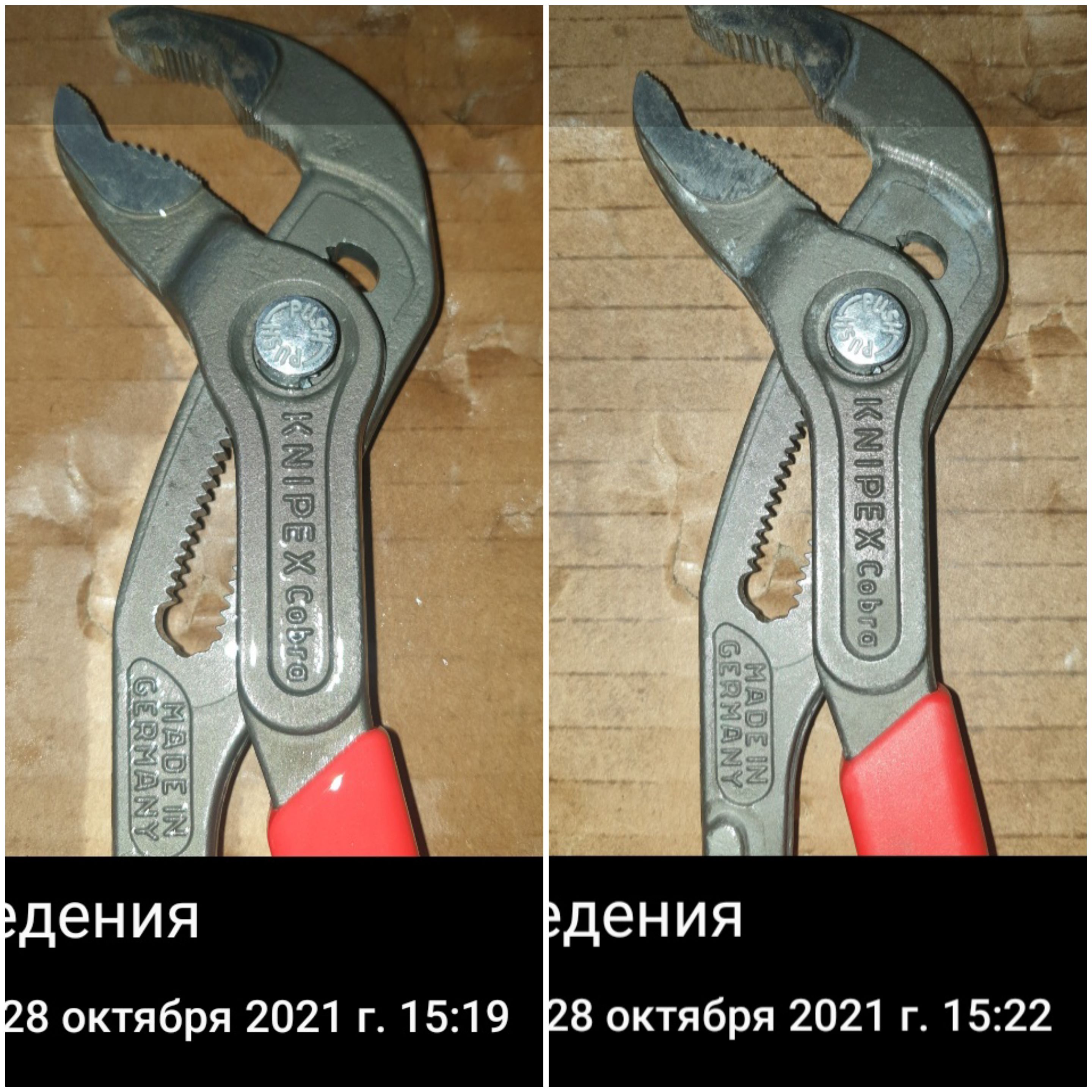

AKI написал: гигроскопичен. Для стальных частей инструмента - "самое оно"
И сколько же секунд после протирки этот зловредный спирт будет нам портить инструмент? :)
master.msk
master.msk
Регистрация: 20.11.2008
Сообщений: 18028
28.10.2021 в 09:55:59
Такого инструмента и нет чтобы ржавел, только молотки...Но он еще и моментально испаряется. Не токсичен и не вреден для кожи, руки и гаджеты можно протирать. При работе с канализацией как средство. Ну и так, в процессе протереть смазку, скотч, или маркер. Растворители и бензин калоша токсичны и лучше их без большой необходимости не использовать в закрытых помещениях.
tabolt, на рехау трубе например при натяжке труба доползает. Но это совсем немного если. У вас много на фото и не рехау. Можно попробовать "дорасширить". У меня для этих целей, иногда приходится стыковаться с различными пексами, много разных насадок и адаптеров. При нагревании, он по идее будет быстрее вернуться к исходным размерам. Есть опасность для верхнего слоя. И "нагревание" в данном случае процесс некотролируемый, я бы поостергся что либо делать с трубой за пределами температуры для монтажа, обычно от 5 до 30 для пластика или около того. Если только совсем немного.
AKI
AKI
Регистрация: 28.03.2012
Сообщений: 6814
28.10.2021 в 11:37:04
Mazayac написал: сколько же секунд после протирки этот зловредный спирт будет нам портить инструмент?
сам по себе изопропиловый спирт инструмент (стальные части) не портит. Но поскольку он смешивается с водой в любых количествах, а обезвоженный очень сложно произвести, то при его испарении капли воды часто остаются. Легко проверить капнув на стекло и подув. Если остаются мелкие капли это как мокрой тряпкой протереть. Если испарится без остатка - с качеством повезло. А бензин калоша с водой не смешивается совсем, а воду с поверхности вытесняет, поэтому и риска намочить им - нет. Это вовсе не исключает применения изопропилового спирта в сан тех монтаже. Ибо следы от спиртовых маркеров и другую грязь он отмывает отлично. Для пластика отлично подходит. Прокладки резиновые не повреждает. А для мытья после пайки идеально подходит смесь 1:3 изопропилового спирта и бензина калоша. По отдельности эти компоненты отмывают смолы и флюсы намного хуже.
Но протирать инструменты изопропиловым спиртом - не советую никому. Даже тем, у кого "только молотки ржавеют".

master.msk, опять включилась "золотая рыбка"? Меньше надо работать с "изопропиловым спиртом" :) Напомню: ТС задал вопрос про сползание трубы с расширительной головки и обезжиривание. А тема не про дорогой Рехау, а про бюджетный Стоут. У которого хром легко слезет с губок насадки, обнажившаяся сталь может ржаветь и растягивать трубу неравномерно (на фото китайский быстросъем):
