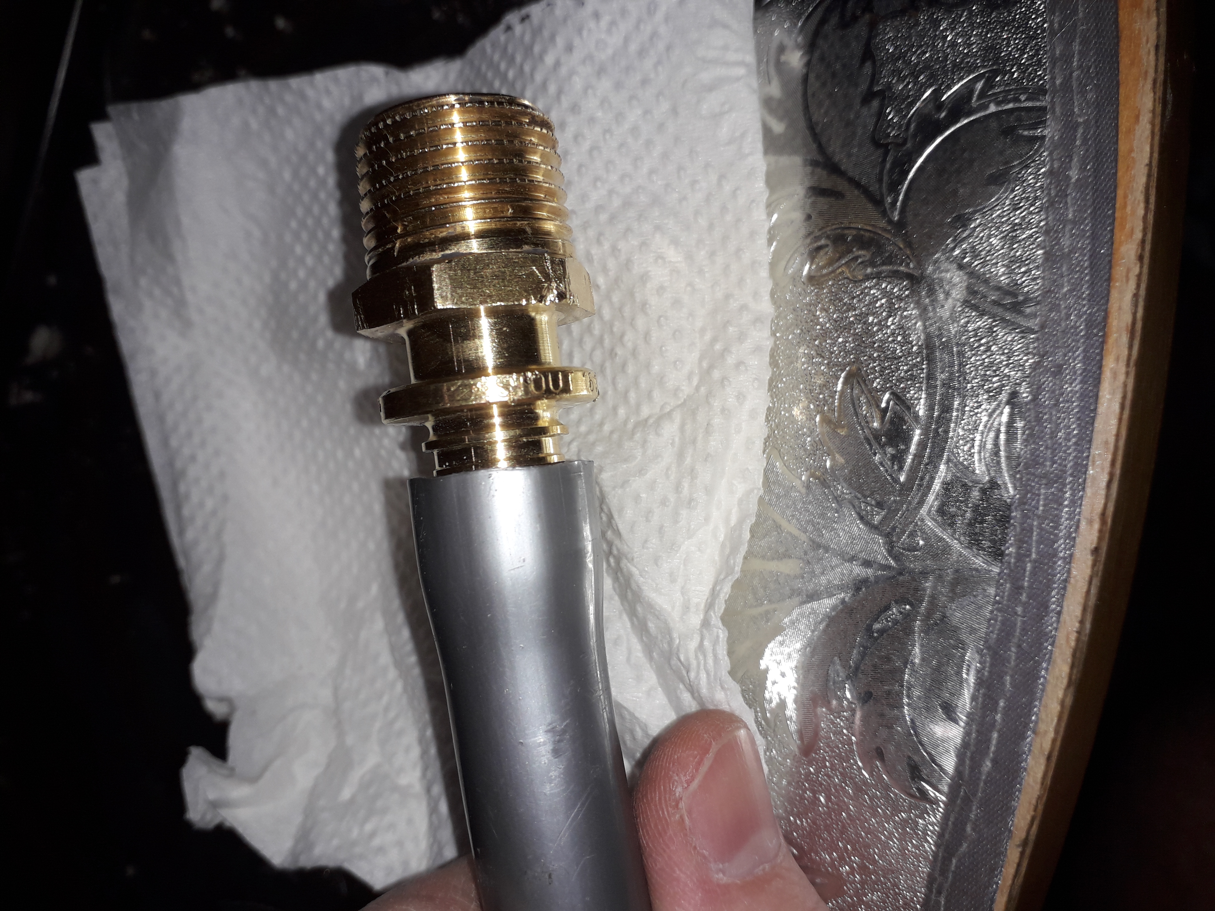

Здравствуйте. Делаю для себя разводку водопровода. труба 16х2.6 с алюминием, аналог стабильной. Инструмент, фитинги и труба из магазина заявленного как официальный. Проблема в том, что насадка для расширения трубы с алюминием имеет конец, вставляемый в трубу, конусной формы. При расширении труба сползает с насадки на пару мм. Соответственно на фитинг, после этого, она надевается до предпоследнего бурта. Пробовал трубу из магазина, несколько попыток нормальных. А кусок трубы, который до этого был собран для теста и опресован, не получается перемонтировать. В чем может быть проблема? Может трубу стоявшую на воде нужно обезжирить? Чем можно обезжирить сшитый полиэтилен, не навредим ему?

tabolt, фото надетой на фитинг трубы покажите (до запрессовки).

вот до этого бурта натягивается.

вот фото трубы на фитинге

Изначально вопрос темы на фото трубы на фитинге.
tabolt, вы пробовали надвигать гильзу на такое расширение? В процессе труба может дойти до буртика. Но это не точно. А гильзы вы какие используете?
