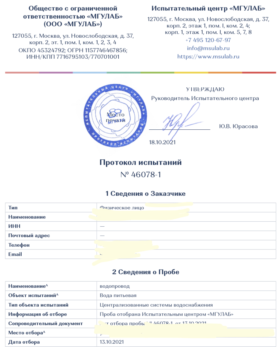

Здравствуйте, уважаемые форумчане. Вычитала здесь, что для выбора системы фильтрации воды для питья необходимо сделать анализ этой воды. Анализ выполнен. Помогите мне, пожалуйста, понять, что требуется для очистки именно моей водопроводной воды в квартире, чтобы сделать отдельный кран с фильтрованной водой? Сразу оговорюсь, что место установки фильтра ограничено – шкаф размером 900*600 мм, над дверцей шкафа шириной 300 мм стоит мойка. Плюс не хотелось бы ставить помпу, так как заранее не провели электричество для этих целей, а бросать удлинитель или ставить тройники желания нет. Вот данные по анализу: Ph - 7,47+-0,20 Жесткость – 4,18 Мутность –

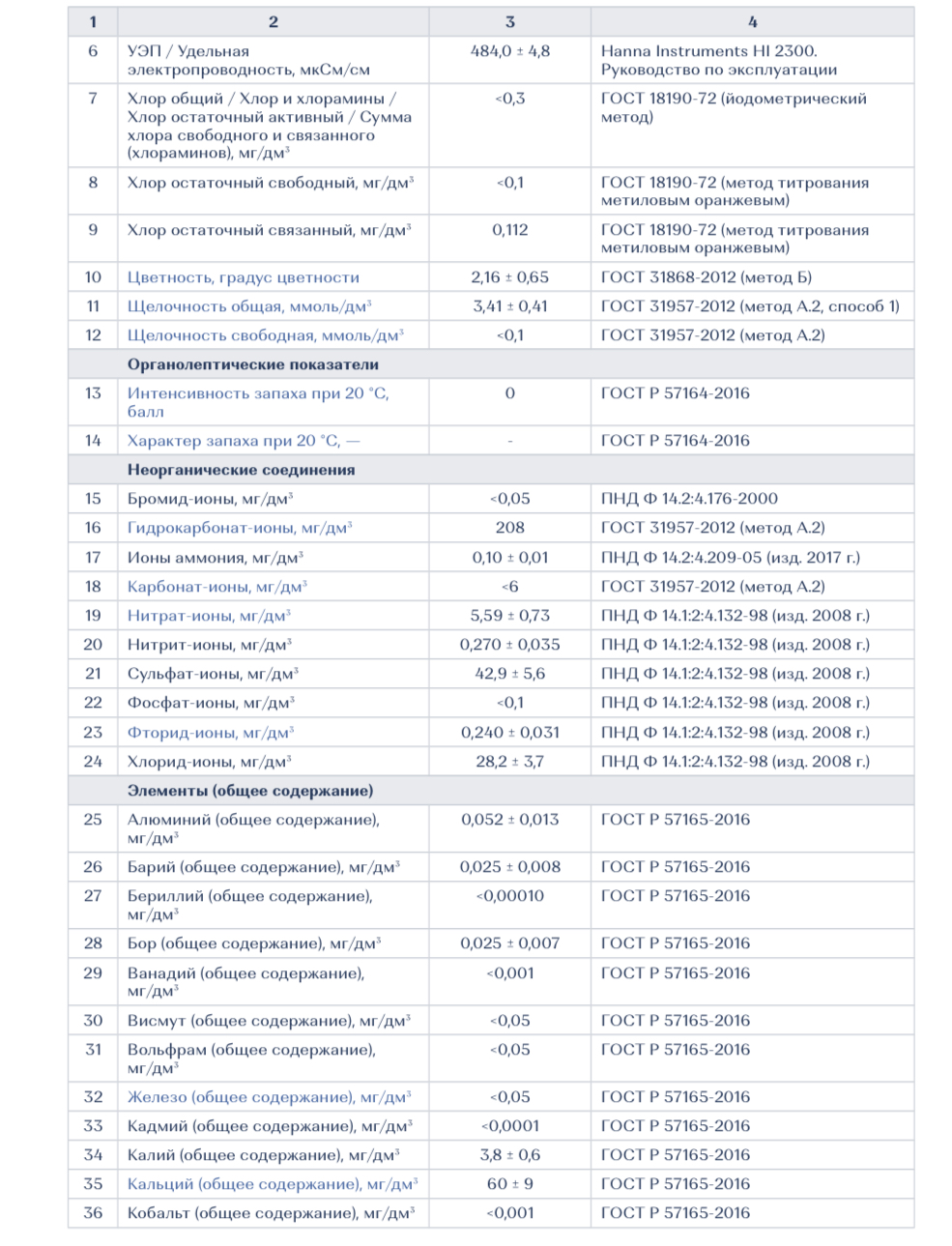

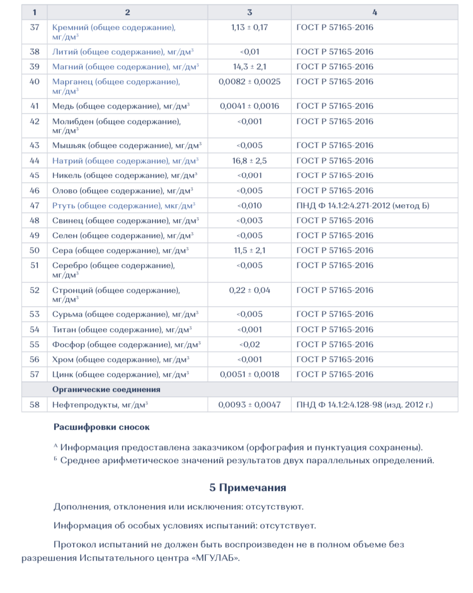

Мутность – меньше 0,3 Перманганатная окисляемость – 2,6+-0,3 Сухой остаток/минерализация – 278 Удельная электропроводность – 484,0+-4,8 Хлор общий / Хлор и хлорамины/ Хлор остаточный активный / Сумма хлора свободного и связанного – меньше 0,3 Хлор остаточный свободный – меньше 0,1 Хлор остаточный связанный – 0,112 Щелочность общая – 3,41 +- 0,41 Щелочность свободная – меньше 0,1 Бромид-ионы – меньше 0,05 Гидрокарбонат-ионы – 208 Ионы аммония – 0,10 +- 0,01 Карбонат-ионы – меньше 6 Нитрат-ионы – 5,59 +- 0,73 Нитрит-ионы – 0,270 +- 0,0355 Сульфат-ионы – 42,9 +- 5,6 Фосфат-ионы – меньше 0,1 Фторид-ионы – 0,240 +- 0,031 Хлорид-ионы – 28,2 +- 3,7 Алюминий – 0,052 +- 0,013 Барий – 0,025 +- 0,008 Бор – 0,025 +- 0,007 Железо – меньше 0,05 Калий – 3,8 +- 0,6 Кальций – 60 +- 9 Кремний – 1,13 +- 0,17 Магний – 14,3 +- 2,1 Медь – 0,0041 +- 0,0016 Мышьяк – меньше 0,005 Натрий – 16,8 +- 2,5 Ртуть – меньше 0,001 Свинец – меньше 0,003 Серв – 11,5 +- 2,1 Стронций – 0,22 +- 0,04 Цинк – 0,0051 +- 0,0018 Нефтепродукты – 0,0093 +- 0,0047

Jestira написал: Вот данные по анализу:
выложите фото анализа (адрес и личное закройте). Так будет читаемо в отличие от букв. И заодно понятно кто сделал тесты (нормы, и стандарты измерения/оборудование). Пока вот это чуток смущает: Перманганатная окисляемость – 2,6+-0,3

AKI, да, это по низу размеры шкафа. Вертикально – стандартный кухонный шкаф под столешницей, высота 700мм. Фото анализа ниже. Чем плоха такая окисляемость?
