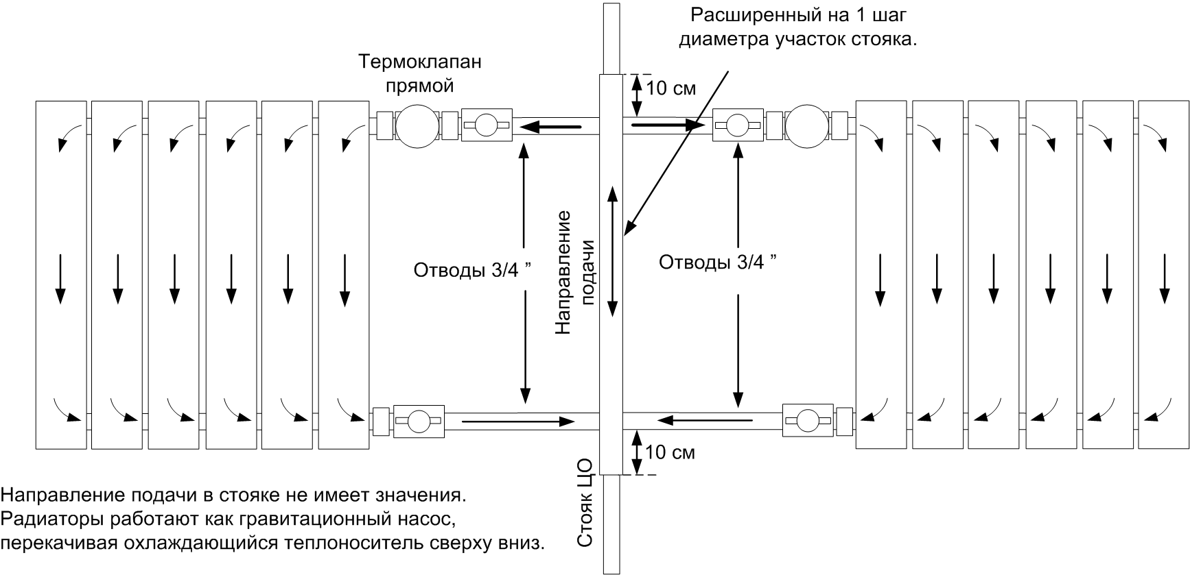

Mazayac
Mazayac
Регистрация: 12.05.2009
Сообщений: 20612
03.11.2021 в 11:22:46
Fullerit написал: Если не затруднит, нарисуйте.
Второй вариант:

Mazayac написал: Второй вариант:
Насос бернулли на 25 ПП из 32 делается?

Mazayac, благодарен за труд, но остановлюсь на Вашем первом варианте. Тем более, как Вы выше писали, он более эффективен. В любом случае какому-нибудь ищущему пригодится.

Fullerit написал:
Fullerit, смешно. Чего он там Бернуллить будет если контур циркуляции (весь П образный стояк) удушен и скорость теплоносителя низкая....?
Fullerit написал: Пятиэтажка 71 года постройки, первый этаж.
самое разумное - делать от лежаков свои отводы на каждую батарею с ОБЯЗАТЕЛЬНЫМ ограничителем расхода - дросселем (шайба с малым отверстием + регулятор расхода - например вентильный кран) и ставить термоклапаны Q-tech. То есть двухтрубную систему. Как вариант - одна пара отводов от лежаков на два радиатора, естественно также с дросселем, и далее через тройники на радиаторы.
Расход воды сделать дросселем минимально разумным - по остыванию теплоносителя на радиаторах 20град (в мороз). В идеале конечно поставить АРПД (5-25КПа, Kvs хватит и 1,0 ) - цена вопроса порядка 10-20 тыр - надо гуглить. Тогда можно ставить обычные термоклапаны, а не дорогие Q-tech с авторегулятором. Если обычные термоклапаны ставить без АРПД - будут шуметь. Оба варианта - посчитать по затратам. Стояки к верхним в своей квартире спрямить. Тогда у верхних квартир ситуация заметно улучшится, тк уменьшится сопротивление циркуляционного кольца. А автора будет отлично работающая двухтрубка, не мешающая работать остальной системе отопления.
Решение не дешевое, но предложено исходя из того, что для автора не проблема:
Fullerit написал: Горизонтальные сороковые трубы буду менять. Что лучше: поменять опять же на металл, или полипропилен... или другие варианты?
Повторюсь, если менять - то только металл, и к себе отводы - тоже металл. И стояки у себя сделать - металлом, тогда будет меньше шансов свариться живьем из-за лопнувшего полипропилена.
