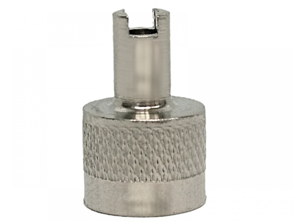

03.11.2021 в 10:19:43
Для начала идем в автомагазин, покупаем колпачок для ниппеля с носиком и новый ниппель. Выкручиваем золотник. Разбираемся с содержимым груши без золотника, вкручиваем заведомо рабочий новый золотник и повторяем процедуру накачки.

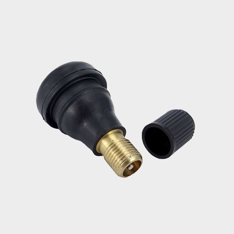

Сообщений: 140228
03.11.2021 в 15:49:36
Мишутк написал: Для начала идем в автомагазин, покупаем колпачок для ниппеля с носиком и новый ниппель. Выкручиваем золотник. Разбираемся с содержимым груши без золотника, вкручиваем заведомо рабочий новый золотник и повторяем процедуру накачки.
Мишутк, сосок на фото - для бескамерной шины. Они еще разного диаметра бывают. Если покупать - то сначала снять старый и замерить диаметр отверстия. Можно в любой шиномонтажке тоже купить.
Мишутк
Мишутк
Мишутк
Регистрация: 06.03.2008
Сообщений: 12522
03.11.2021 в 17:36:36
BV, сосок взят как донор. Из него нужен только золотник. Жопка может быть любой. Большое подозрение, что золотники совместимые. Я в сообщении и писал, что перестановка золотника, не ниппеля. Если доходим до процедуры снятия ниппеля, то это разбор ГА, а это уже доступ к груше и прочей нутрянке. Там может вскрыться много интересного, что замена ниппеля будет только началом.
Описаные симптомы или залипший золотник или недотык шланга насоса на сдутый ГА (выходить нечему и шток не дожимается).
