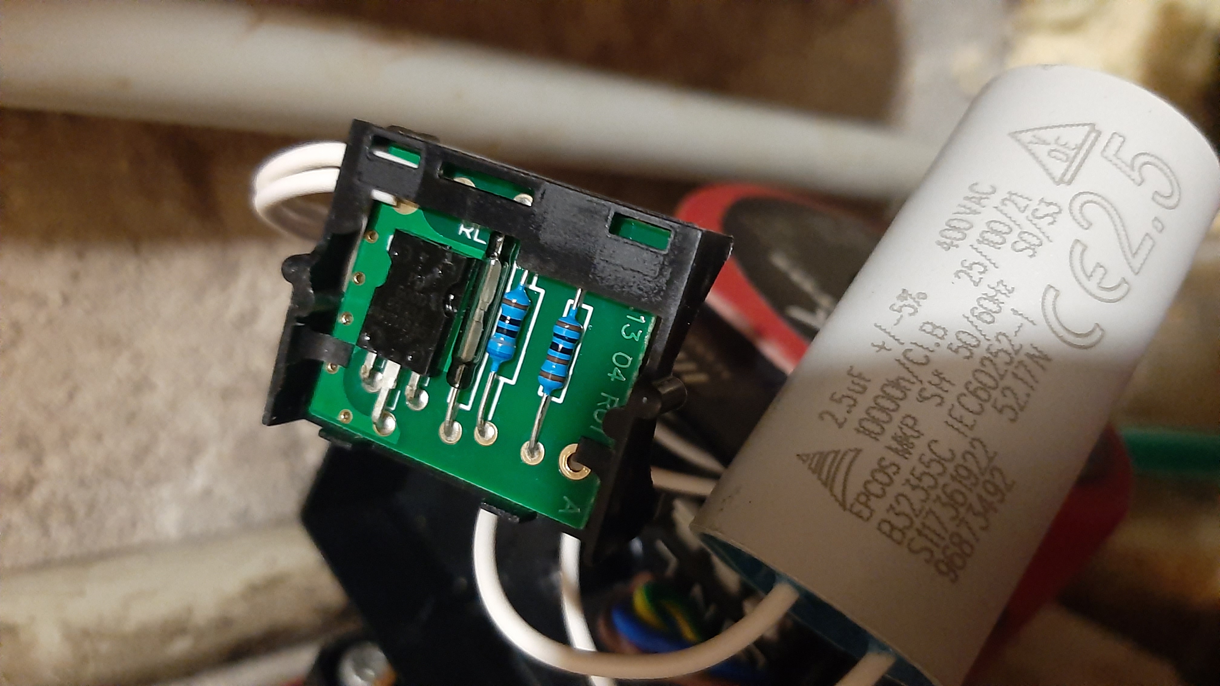

BV, фото сделаю позже,а вот конденсатора запасного нет, да и в электронике я полный ноль

BV написал: будете разбирать - фото со снятой крышкой коробки управления.

epifiz написал: а вот конденсатора запасного нет, да и в электронике я полный ноль
Просто параллельно контактам того что есть приткнуть такой же (2,5 мкф 400 V АС) на секунд 5. Соблюдая меры предосторожности - 220В там !!!
PS Если крыльчатка не проворачивается на валу, ее не сожрало песком в воде, она не подклинивает - то кроме конденсатора дохнуть там больше нечему.

Вот ваш https://www.chipdip.ru/product0/9000453579
Как вариант - проверить таким https://www.chipdip.ru/product/b32524q6225j000 но на постоянную работу - см выше, он надежней

BV, спасибо, спрошу у знакомого радиотехника. А может быть такое, что вал не передает крутящий момент (или недостаточно передает) из за плохого соединения с колесом крыльчатки,по причине износа последнего? Как это проверить?
Сообщений: 139869
05.11.2021 в 17:35:54
epifiz написал: А может быть такое, что вал не передает крутящий момент (или недостаточно передает) из за плохого соединения с колесом крыльчатки,
А выше в теме никак прочитать? :) Аж 2 раза написано разными людьми.
epifiz написал: Как это проверить?
руками :)
Гугл - чертеж деталей насоса - разберетесь...

Забыл отписаться по итогу. Купил нерабочего донора на авито за 1000, пересадил кишки и все заработало.
