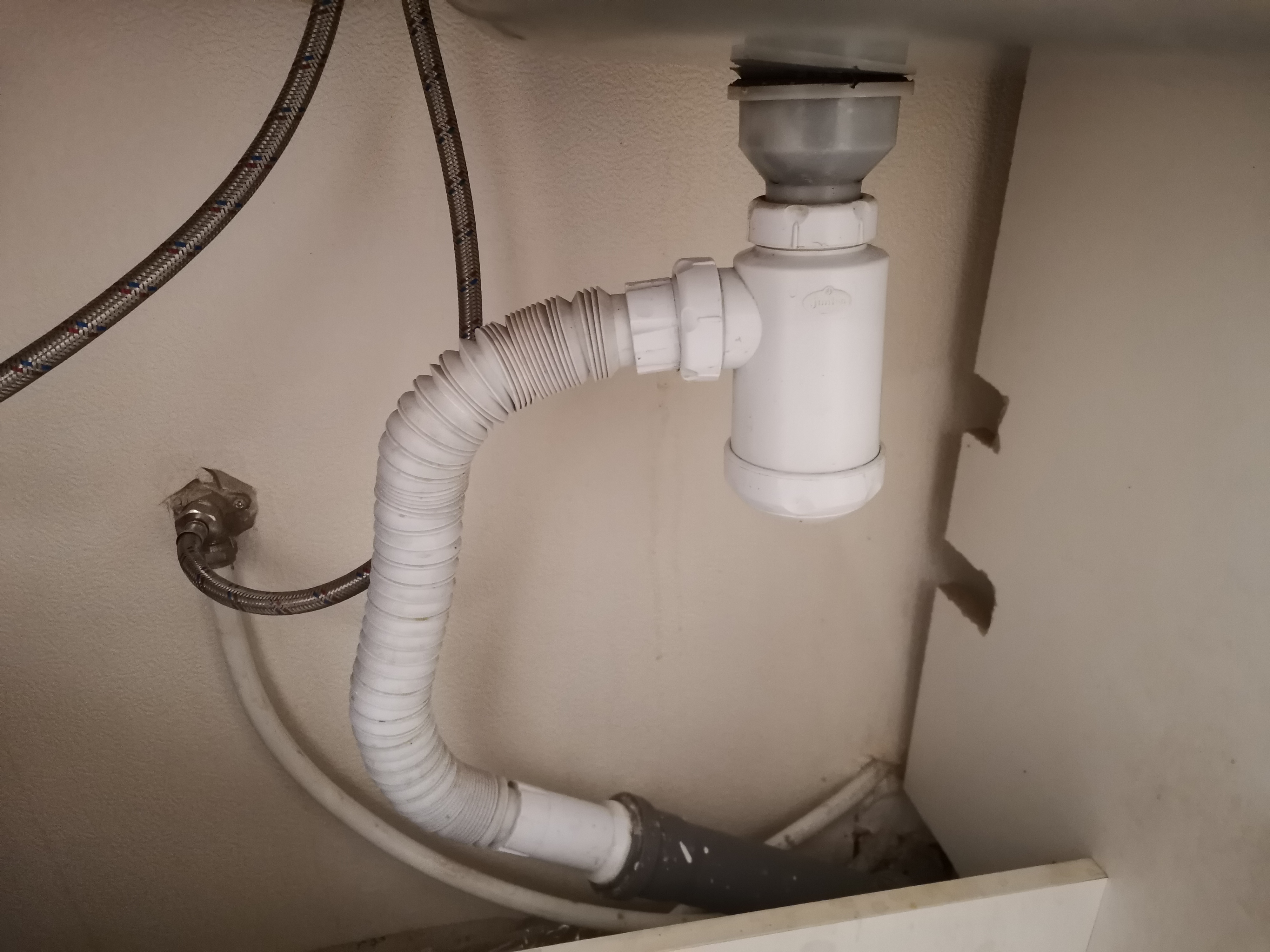

Здравствуйте!
На кухне после слива воды периодически слышно "кваканье" из сифона. Часто это слышно во время включенной стиральной машины. Почистила сифон - звук все равно присутствует. Что можно сделать? Фото прикладываю.
Спасибо.

Екатерина И. написал: Что можно сделать?
Купить тросик, прочистить трубу. Гофру прочистить, а лучше выкинуть.
Technik-san
Technik-san
Техник-сан
Регистрация: 10.10.2006
Сообщений: 11553
08.11.2021 в 19:44:02
Екатерина И. - как верно заметили, надо начать с прочистки сливного участка и потом поменять на сифон с клапаном и соединить гладкой трубой, без гофры.
