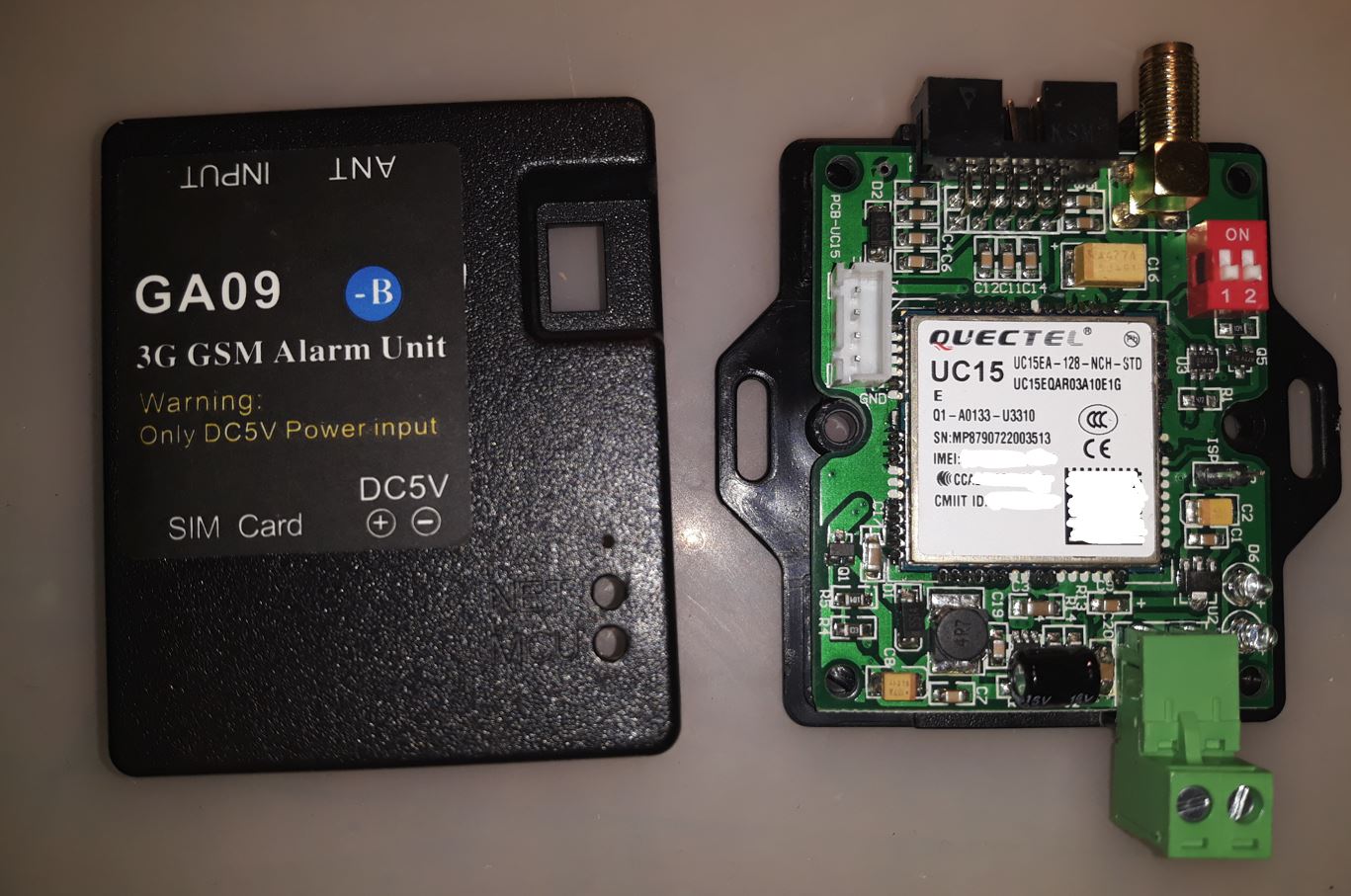

GSM контроллер это "локальная" система мониторинга. В любых высокодоступных системах (например, у телеком-операторов) есть такое понятие как "мониторинг систем мониторинга" :) Как думаете почему? На практике GSM контроллер с датчиками зависит от питания, связи и прочего не меньше роутера, а внимания к нему всегда меньше. Ибо единственный сквозной мониторинг — это отправка СМС-ок. Это, мягко говоря, неудобно, а грубо говоря - полное дерьмо. Ибо контроля "пришла/не пришла" СМС-ка (кроме глаз человека) нет. Сдох такой контроллер или датчик/контакт у него отвалился - никто не узнает. А вот если батарейка в датчике протечки Ксиоми села или связь с ним утеряна, мобильное приложение тут же алерт на экран выкинет и будет выкидывать, пока не исправят ситуацию.

поясню: лежите вы на пляже на "банановых островах" (или даже в Крыму), за роуминг денюшки экономите, интернета нет, только телефон. И тут вам СМС-ка пришла: "в курятнике упала температура ниже нуля". И так грустно стало и на родину потянуло, что даже купаться не охота… Справедливости ради надо заметить, что в GSM-коробочках можно не один номер указать, а несколько. И сообщение вашим родственникам тоже пришло. И скрепя сердцем/кошельком вы берете телефон и обзваниваете родственников рассказывая им где включить вырубившийся автомат и как отогреть "курятник".

P.S. Если что, то начинал я тоже с GSM-мониторинга. Вот этого:
И опыт показал... что это не слишком удачное решение.
