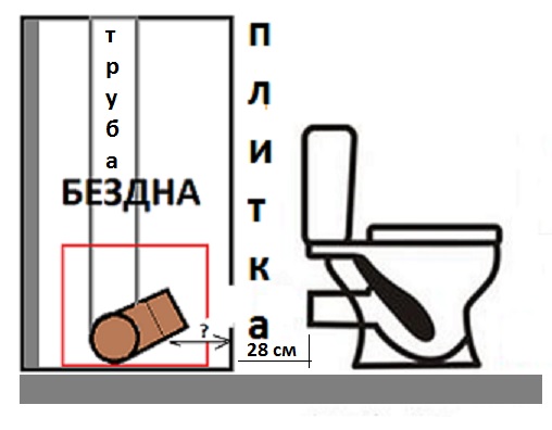

Да это понятно. Хотелось бы заранее быть готовым к неожиданностям. Потому что интересует больше не прошлое, а будущее. Надо же заранее приготовить все, что понадобится. А чего вам фото даст? Гофра уходит внутрь. Значит сначала было смонтировано соединение, а потом вокруг обложено плиткой, видеть сквозь которую фотоаппарат не умеет. По высоте гофра и у стенки и у унитаза почти одинакова, скос совсем небольшой. Рулеткой не мерял, но думаю разница 1-2 см
Inter написал: потом зачистить раструб до металла и вставить новую манжету.
Это я тоже понял. Но чугунка глубоко внутри. Дырка в кафеле не позволит вставлять гофру, если она входит с усилием - боюсь и английской качество не спасет. А руки через дырку в плитке не войдут. Поэтому и спросил - не лучше ли в бездну вставить жесткую трубу, а гофру уже в нее?

Ret написал: А чего вам фото даст? Гофра уходит внутрь. Значит сначала было смонтировано соединение, а потом вокруг обложено плиткой, видеть сквозь которую фотоаппарат не умеет.
Если Вам не сделали лючек - то это косяк.
Ret написал: Поэтому и спросил - не лучше ли в бездну вставить жесткую трубу, а гофру уже в нее?
лучше. Но все по месту. В 28 см возможно у Вас и эксцентрик влезет без распиливания плитки.
Мишутк написал: WCLO-6 - McALPINE Вы не указали длину для перехода. По марке изделия у макальпайна можно подобрать смещение. WCLO-6 - 60мм. WCLO-8 - 80мм. Плитку по-любому дорезать для установки эксцентрика. Прямо по месту. В доске вырезать отверстие под коронку, доску прижать по месту и за несколько таких операций досверлить овал через такой кондуктор.
покороче, смещение 60
Но такие эксцентрики тормозят поток, особенно если стоят не вертикально, а горизонтально. То есть лучше плавные углы по 45 град, но на них вряд-ли хватит места без реза плитки.
Для понимания что влезет - возьмите гибкую толстую проволоку - например АЛ или медь 4мм2 и согните по центру трубы как она идет от выпуска унитаза - получите и углы и размеры.
Потом смотрите чертежи деталей и выбирайте, или в магазин с этой проволокой-"шаблоном"
Лучше взять детали с запасом, а что не подошло - сдать.

Юпитер, под бездной я имел в виду не ширину отверстия в плитке, а то расстояние до стены, которое за ней спрятано+ образное описание канализации. То есть расстояние до конца раструба, в который должна упереться пластиковая труба. А руки не войдут не пустые, а с трубой, естественно. Так как диаметр отверстия в плитке = 1 см к диаметру гофры с обоих сторон. То есть 112 см. У меня ладони толще чем 1 см, а запястье тем более. Так что прежде чем смеяться, надо было подумать. Вам похоже нужны наглядные рисунки. Блок в красном квадрате - это то, до чего неизвестно расстояние от плитки ибо гофра уходит в дыру (бездну). И угол чугунной трубы тоже. Скорее всего унитаз стоит выше, поскольку я не учел высоты пола, которая прибавилась после ремонта.

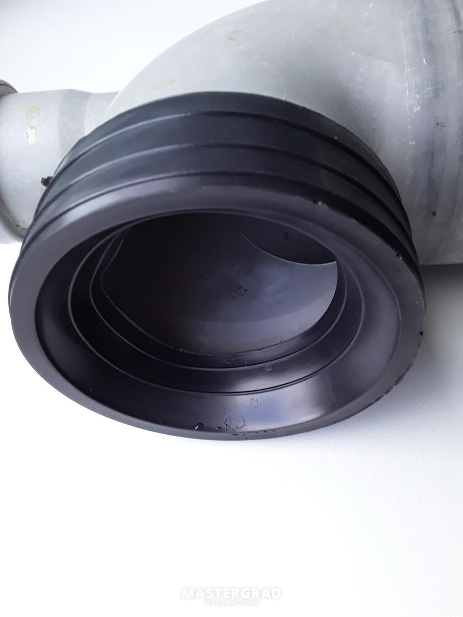

Я понимаю, что это модель под выход 107 мм. Я сейчас спрашиваю про конец не с хомутом, а с резинкой.
Кстати, а если такую манжету не найти
такую совсем не стоит ставить?
Правда как я понял по картинкам Юпитера-Intera, он ее ставит под ыпуск унитаза. Или разницы нет - под унитаз или под гофру?

Ret написал: Юпитер, под бездной я имел в виду не ширину отверстия в плитке, а то расстояние до стены, которое за ней спрятано+ образное описание канализации.
Чатланин, я не тупой и прекрасно всё понял. Видно, невооруженным глазом
Inter написал: определить размер бездны :nо: Может там полметра, может пять... :eek:
что
Ret написал: я имел в виду не ширину отверстия в плитке
Сначала поймите истину номер раз-я ни слова не написал об установке гофры. Я никогда об этом не ступаю в диалог... максимум могу сказать-снять и выкинуть... и при мне о ней не упоминать. Перечитайте снова, здесь речь идёт об удалении всякого фуфла и установке новой манжеты. Отверстие в плитке свободно, рука и манжета спокойно проходят.
Ret написал: надо было подумать
Очень верное замечание :applause: думайте...
Ret написал: Вам похоже нужны наглядные рисунки.
Пока нет, на мой совет Вы забили, так что мне пока хватает информации. Дальше... поскольку была истина номер раз, то есть и номер два-тут скорее предположение, но очень сильно претендующее на правду-рукой до чугунного раструба дотянуться получится. Ведь рукожопы то гофру воткнуть смогли. И делали они это после укладки кафеля-значит раструб в доступе для зачистки и установки манжеты.
Ret написал: Я понимаю, что это модель под выход 107 мм.
102+/-допуски.
Ret написал: а если такую манжету не найти
Да сколько можно то :net: Все находят.
Ret написал: такую совсем не стоит ставить?
Такую не надо ставить в чугунный раструб. Та, что на нижнем фото, предназначена для перехода с чугуна на пластик вверху. Т.е. она внутренним отверстием одевается на срезанную чугунную трубу. А манжета для чугунного раструба выглядит почти также, только на внешнем диаметре канавки глубокие.

Во внутреннее отверстие манжеты и на трубу, которая будет вставляться в неё. После того, как раструб зачищен и манжета вставлена-без ничего.
