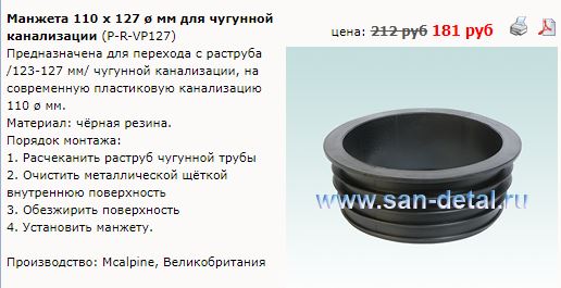

Inter написал: Такую не надо ставить в чугунный раструб.
Вообще-то я ее взял с сайта на который мне давали ссылку. Прям из совета о монтаже гофры:
Но я вас понял.
А вот тут - нет
Inter написал: она внутренним отверстием одевается на срезанную чугунную трубу.
Разве срезанный чугун с надетой манжетой будет меньше 110 мм в диаметре, чтобы поверх насадить пластик? Или пластик бывает больше чем 110? К тому же на манжете есть бортик, который при таком монтаже, который вы описали, вообще теряет смысл. Я не спорю с вами, вы - профи. Но просто ваши объяснения расходятся с целями производителя манжеты. Она ведь явно для внутреннего использования. А по-вашему она должна входить внутрь пластика. Первый раз читаю, что монтаж можно проводить в обратном порядке - не внутрь нижней трубы по ходу водостока. Но вам виднее.

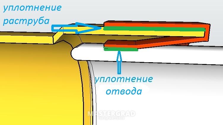

master.msk написал: попробовать. В магазинах продавцы не продают ее, "обычная" фановая 500р, а эта 50 р.

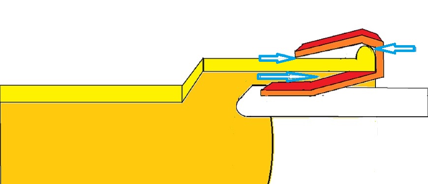

А что касается плотности соединения через манжету... Я соглашусь, что у герметика нет адгезии к чугуну, хотя есть герметики специально для чугунных канализацйи. Но у приборной манжеты герметичность хороша только на вашем рисунке, иллюстрирующем ее посадку на пластиковой трубе
А вот на чугунном отводе у края есть бортик, который такую прекрасную картину не дает. Неужели в местах указанных голубыми стрелками сохраняется такая же плотность как на вашей картине?
Мои художества к сожалению не так красочны как ваши. Что положено юпитеру не положено простым чатланам.

Ret написал: Но если учесть, что манжету, которую вы рекомендуете, придется натягивать со 110 мм на 123, то удобнее это делать двумя руками, а они в этой дырке в кафеле будут впритык. Вы так пробовали?
Откуда ноги растут? Манжета, которую надо натягивать, не имеет к чугуну ни малейшего отношения. Она натягивается наружней частью на срезанный за (вместе с) буртиком раструб пластикового фитинга (или трубы), а внутрь вставляется выпуск унитаза.

Ret написал: А по-хорошему к отверстию должен подходить раструб пластика, вставленного в манжету (то, что хочу делать я) и даже чуть выглядывать.
Всё правильно, пытайтесь.
Ret написал: Вообще-то я ее взял с сайта на который мне давали ссылку. Прям из совета о монтаже гофры:
Но я вас понял.
Это замечательно. Возможно, я неверно идентифицировал манжету по фото, а может там изображена плохая-с мелкими выступами-она слабо фиксируется в раструбе. В итоге, вместо покупки хорошей манжеты, рукожопы мажут раструб и манжету герметиком... и усугубляют ситуацию. Суть такова-манжет для чугуна две... и предназначение у них разное. Важно купить правильную. При этом, правильная может быть хорошая или плохая.
Ret написал: Разве срезанный чугун с надетой манжетой будет меньше 110 мм в диаметре, чтобы поверх насадить пластик? Или пластик бывает больше чем 110?
Чугунная труба сама по себе меньше 110, с надетой манжетой больше. Для соединения есть переходник-это так просто... только Вам не требуется.

Ret написал: Но у приборной манжеты герметичность хороша только на вашем рисунке, иллюстрирующем ее посадку на пластиковой трубе
Когда прекратите страдать фигней и напялите ее туда, куда я советую-вот тогда и продолжим разговор о герметичности. Думаю, он начнется с извинений :sorry:
Ret написал: А вот на чугунном отводе у края есть бортик, который такую прекрасную картину не дает. Неужели в местах указанных голубыми стрелками сохраняется такая же плотность как на вашей картине?
Нет у меня ответа на такой вопрос. Никогда не натягивал такую манжету на чугунный раструб. Она для этого не предназначена. Видел как некоторые клоуны разогревают ее в горячей воде и натягивают на пластиковый раструб не срезая буртик :killyourselfbywall:

Inter написал: Суть такова-манжет для чугуна две... и предназначение у них разное. Важно купить правильную.
А от какого производителя - роли не играет? Или резина - она и в Африке резина?

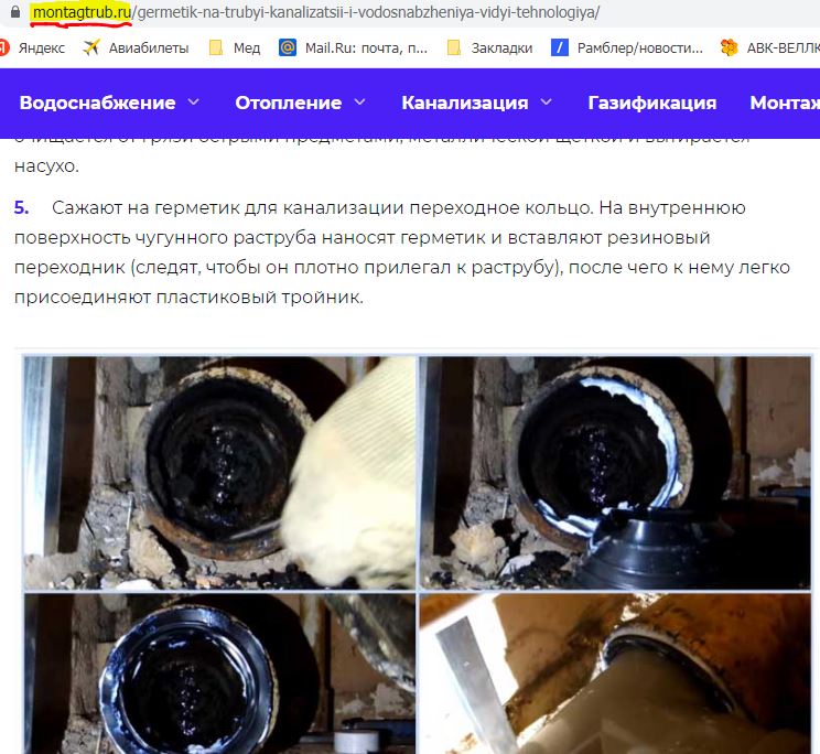

Inter написал: Где щель в этих соединениях: зачищенный чугунный раструб-резиновая манжета-пластик?
А для вас щель обязательно зазор в миллиметр? Щель - это место соединения, которое имеет потенциальный риск утечки. Для меня как непрофессионала. В таком случае встречный вопрос: а на фига ПО-ВАШЕМУ вообще нужны герметики?

https://montagtrub.ru/germetik-na-trubyi-kanalizatsii-i-vodosnabzheniya-vidyi-tehnologiya/ Народ и верит

Ret написал: , если вот на таких сайтах и описана та самая технология:
если поискать, думаю, можно найти и как зубы лечить шуруповертом :)
