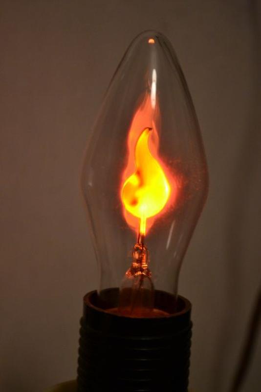

Из опыта... Для ночной подсветки вообще не нужна большая яркость, я бы даже сказал, нужна большая тусклость. Иначе, если помещение граничит со спальными комнатами, то свет в коридоре будет только мешать. Если мы встаём ночью, то глаза уже настроены на темноту и для ориентации в пространстве нужно мизерное количество света. Поэтому можно рассматривать даже ночники с неоновым светом. Из жизни. Переходил на светодиодные лампы в квартире и так получилось, что в туалете лампа светилась из-за подсветки в выключателе. Светилась ОООчень тускло, но при этом, ночью, этого света вполне хватало, что бы сходить в туалет и не раздражать себя ярким светом. Дети потом засыпали моментально. Можно рассмотреть вариант небольших бра с Е14 свеча на ветру.
