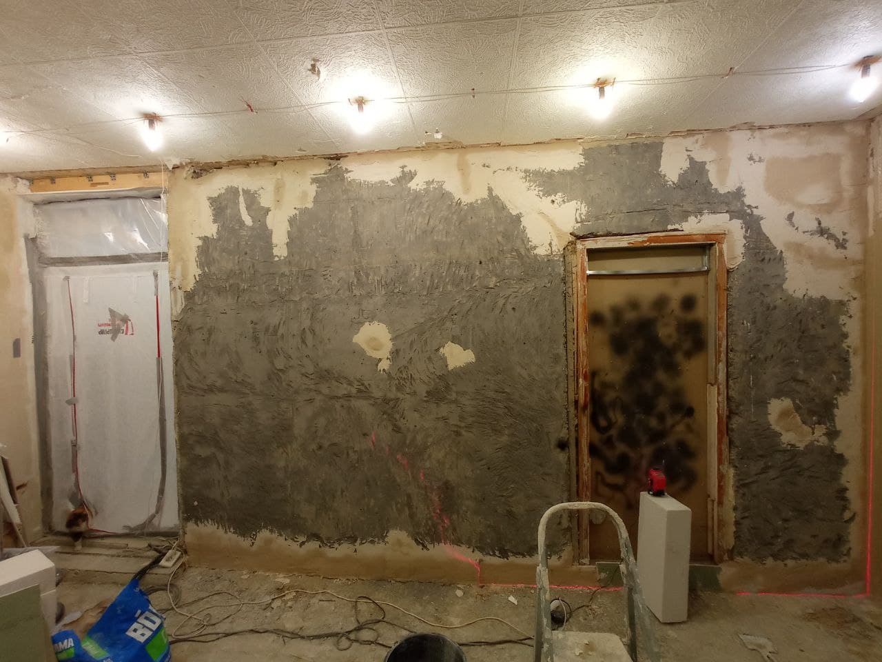

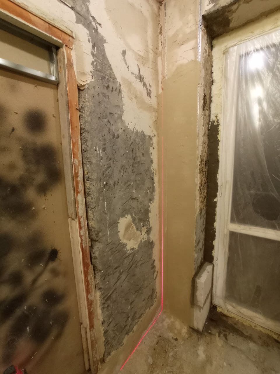

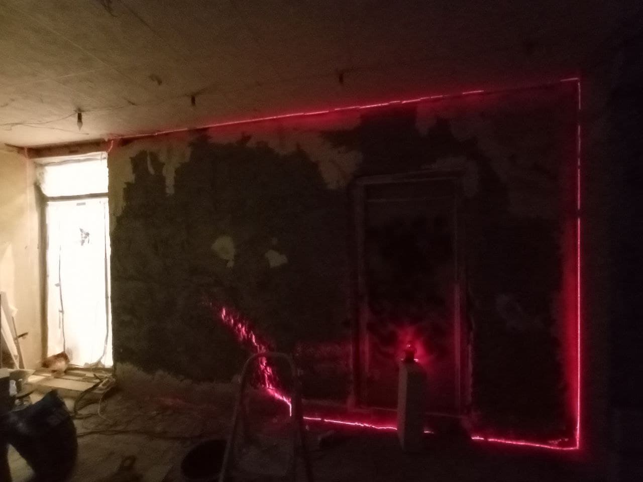

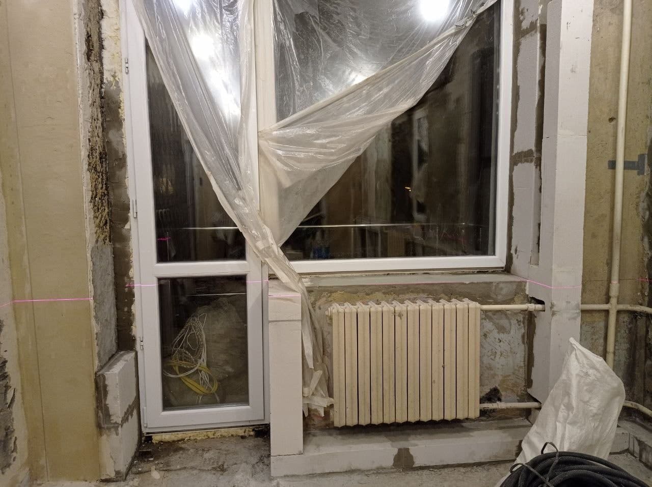

Добрый день, хочу спросить совета. Штукатурю стены, все +- ровные, но одна внутренняя перегородка имеет сложную конфигурацию отклонений.
Суть такая - при такой установке лазерного осепостроителя, нижняя часть стены или совпадает с лучом или выпирает горбом из его плоскости (в левой части) на 1-2мм. отклонения предельные в правом верхнем углу 4см, в левом верхнем около 5-6мм, в середине около 2см (в общем стена идет винтом, и завалена сверху, плюс в середине выпирает дугой). Возникает соблазн так и оставить осепостроитель, выставить по нему маяки, пробив под них канавки в нужных местах, и сточить выпирающее пузо у стены (благо стена очень мягкая, по прочности что то вроде цементной штукатурки или плотного газобетона).
И возникает закономерный вопрос - а вообще можно штукатурить слоями в +-1-2мм в районе, где будет спилен выступ? В данный момент применяю волму слой суперпластичную, грунт - церезит ср17

можно, но это более трудоемко- штукатурка мигом встает- очень коряво получается. шпаклей потом выводить

зачем эти дрова штукатурить в ноль ? пройдите от руки гладилкой и довольно

возьмите гладилку 300 мм и от руки без всякий уровней пройдите штукатуркой будет достаточно уровень помещения не совместим с заявленным уровнем предполагаемых работ

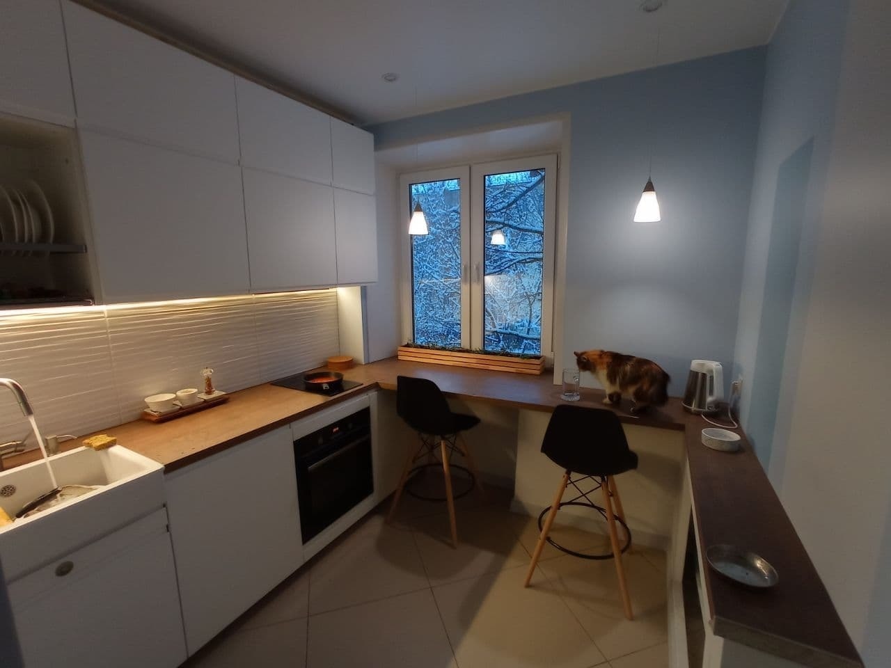

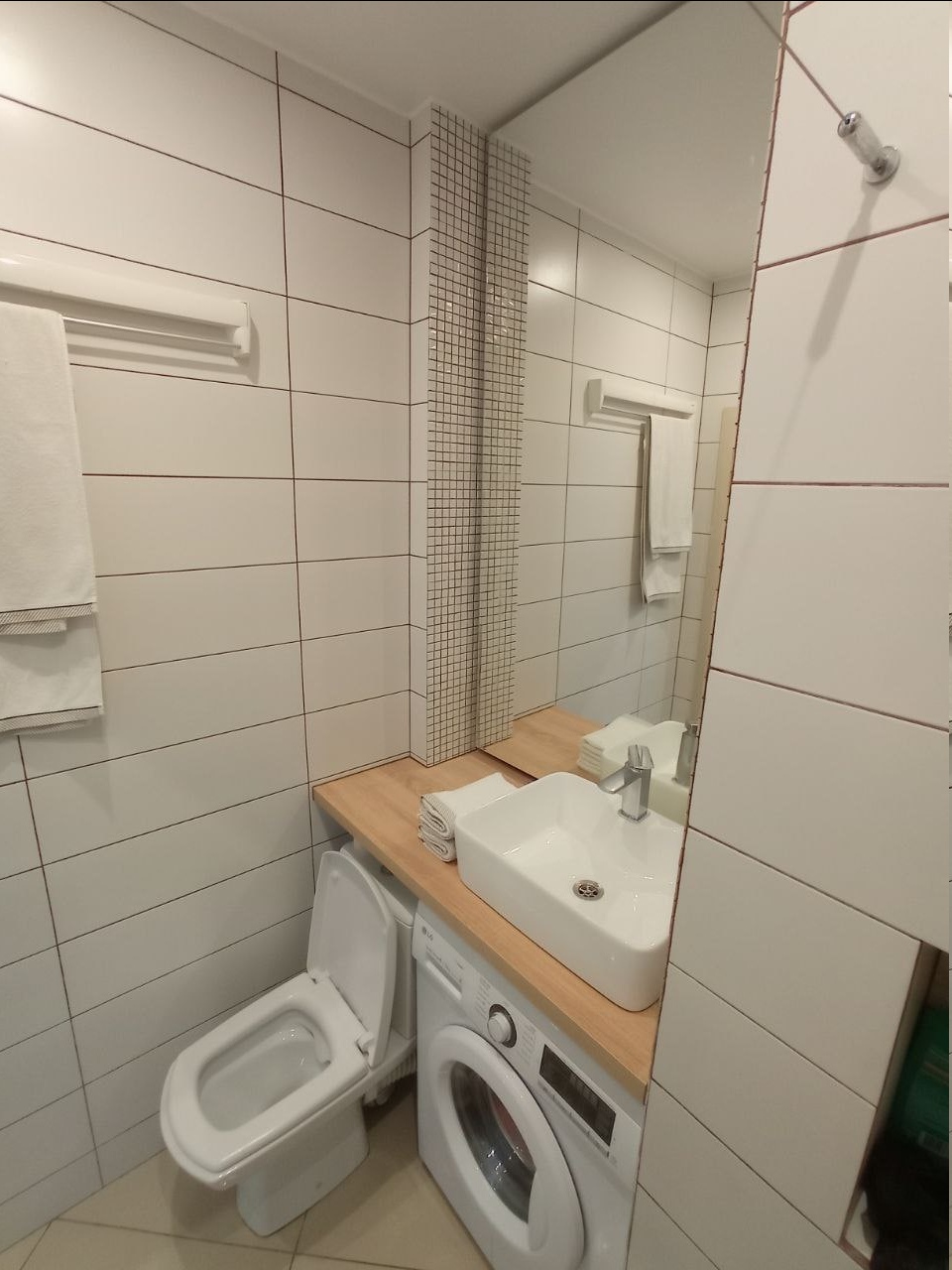

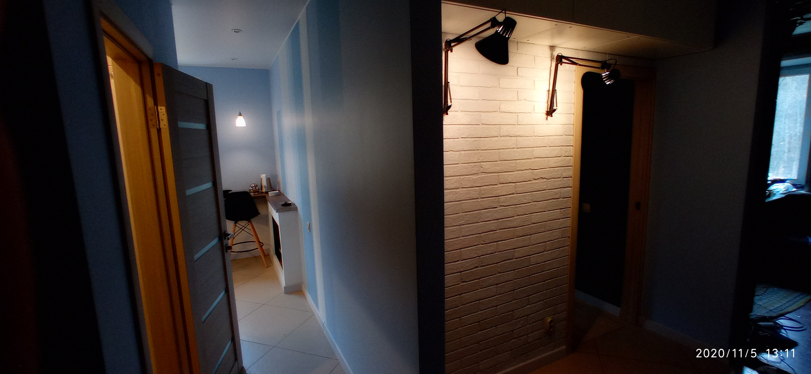

16.11.2021 в 11:32:44

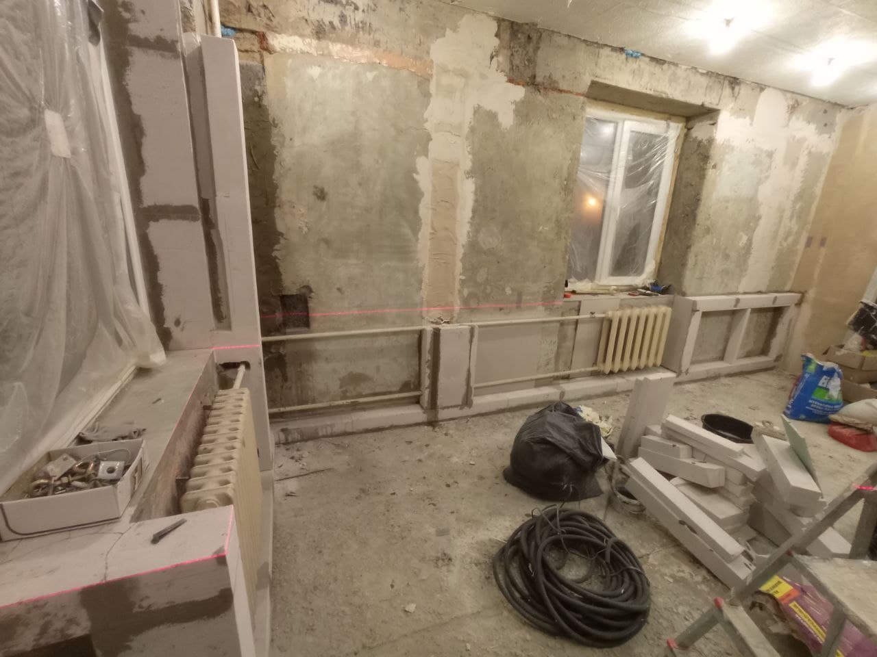

Что значит не соответствует уровню работ? Остальные помещения квартиры выглядят так, это - последняя комната не сделанная,финальная в ремонте
Противоположная от фото сторона комнаты ремонтируемой - так
То что перегородка страшная и убитая не значит что ее надо разровнять на глаз.
PS купил шпаклевку, буду шпаклевать тонкие места

16.11.2021 в 11:57:26
понятно, простите первоначальное впечатление что это сарай какой то :) ротбандом малый слой можно дать легко вы шпаклеванием плоскость не сделаете задача штукатурки - плоскость проще не морочить голову, дать в плюс 5 мм и получить в максимуме 4.5 см в минимуме 1 см и спокойно и качественно отштукатурится
