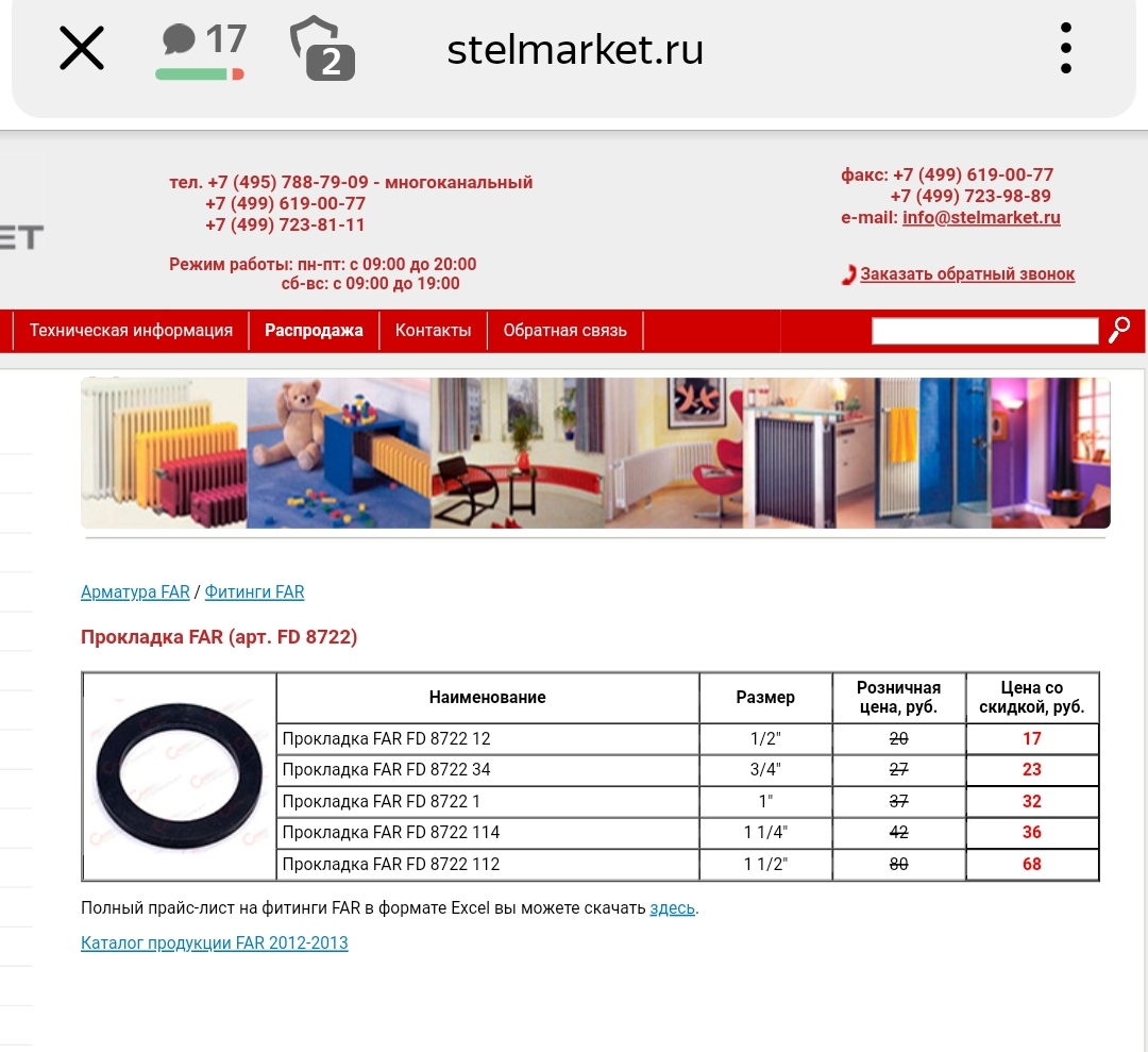

Доброго времени суток. За одним вопросом сразу последовал другой: сантехники при монтаже в уголках “Smart” заменили все резиновые прокладки на фторопластовые, которые по высоте визуально раза эдак в два меньше по высоте штатных резиновых. При монтаже полотенцесушителя был установлен регулировочный вентиль. При регулировке подачи теплоносителя в меньшую сторону полотенцесушитель начал подкапывать в одном месте соединения. Как итог потребовалась более сильная затяжка сгона на эксцентрик. Соосность водорозеток соблюдена. Вопрос: насколько герметична эта конструкция на перспективу? Уже прочел, что фторопласт не прощает никаких перекосов и в принципе может давать течь в соединениях в дальнейшем. Какие все же лучше поставить прокладки: оставить фторопластовые, или поискать хорошую резину, типа FPM? Конкретного ответа на форуме так и не нашел. Резина черная - уплотняет, но недолговечная; фторопласт напротив - долговечен, но плохо уплотняет. Дилемма...

allexxey322 написал: хорошую резину, типа FPM?
да

BV, а после FPM идет EPDM по качеству? Я вот интереса ради посмотрел интернет магазины сейчас. Все черные прокладки - EPDM. Это не те, случаем, которые дубеют на гв за несколько лет эксплуатации? Какие вообще можно поставить после FPM. Их, как я понял, не так легко найти.

allexxey322 написал: Я вот интереса ради посмотрел интернет магазины сейчас.
тоже посмотрел, поэтому
allexxey322 написал: . Все черные прокладки - EPDM.
вранье

allexxey322, рекомендую
