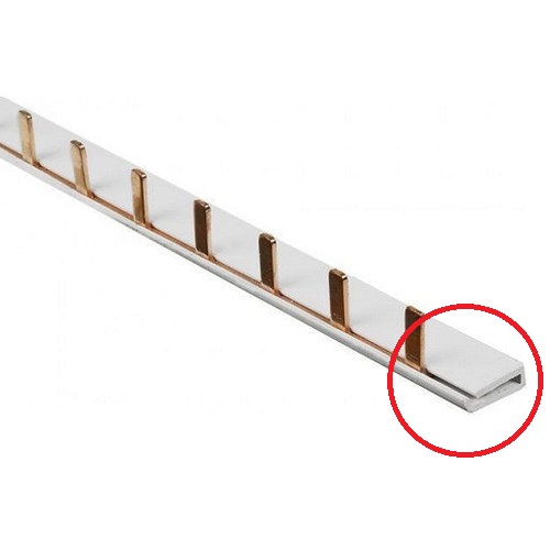

Здравствуйте, комплектующие для щита, должны прийти через неделю. Сейчас нужно закупить, всё что нужно для сборки щита: 1) Распределительные гребёнки для автоматов 2) Боковые заглушки для гребёнок. Или они необязательны? 3) Воднная клемма для гребёнок (смотреть фото) 4) Кабель пв-3 5) Наконечники для опрессовки кабеля пв-3
Подскажите всё ли верно, ничего ли, не упустил из виду? Ну и конечно же комплектующие, должны быть для того вида автоматов, которые будут использоваться для сборки щита.

Иркут написал: ) Боковые заглушки для гребёнок. Или они необязательны?
Вы же для себя делаете ... Как вариант запилить шину так чтобы она была внутри корпуса.

megrad, здравствуйте, купить боковые заглушки не проблема, главное чтобы они были в наличии. Ну а по моему списку, ничего я не забыл туда включить, необходимое для сборки щита?

Иркут написал: Воднная клемма для гребёнок
Хотел уточнить данный момент. Данная клемма желательна для подключения провода к общей гребенке или ее функцию может выполнить простое подключение оконцованного провода НШВИ?
