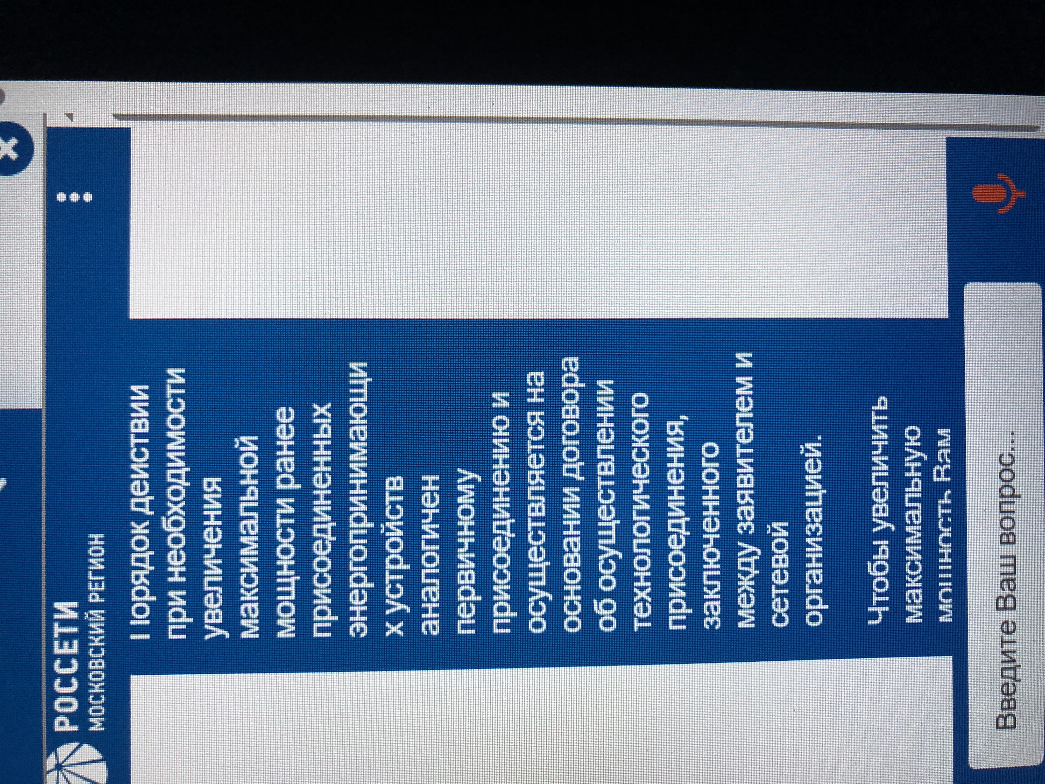

15.07.2025 в 08:05:29
IMG_2934Получить доп мощность можно - работы выполнят Россети, разрешение выдаётся управляющей или каким-либо другим органом правления жилым домом.
