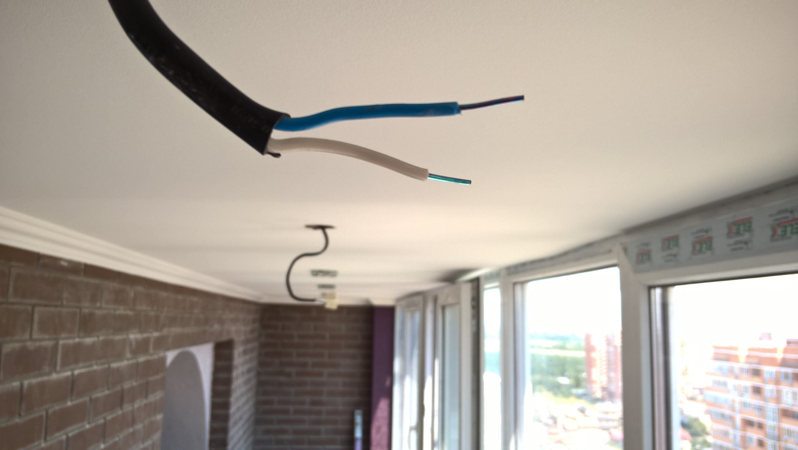

Азат Д написал: Вы в люстру под напряжением полезете?
Никогда не видели люстр и светильников с фазой на корпусе? Когда, следуя вашим "заветам экономщика", их еще и подключают двумя проводочками? Ну-ну... :popcorn
