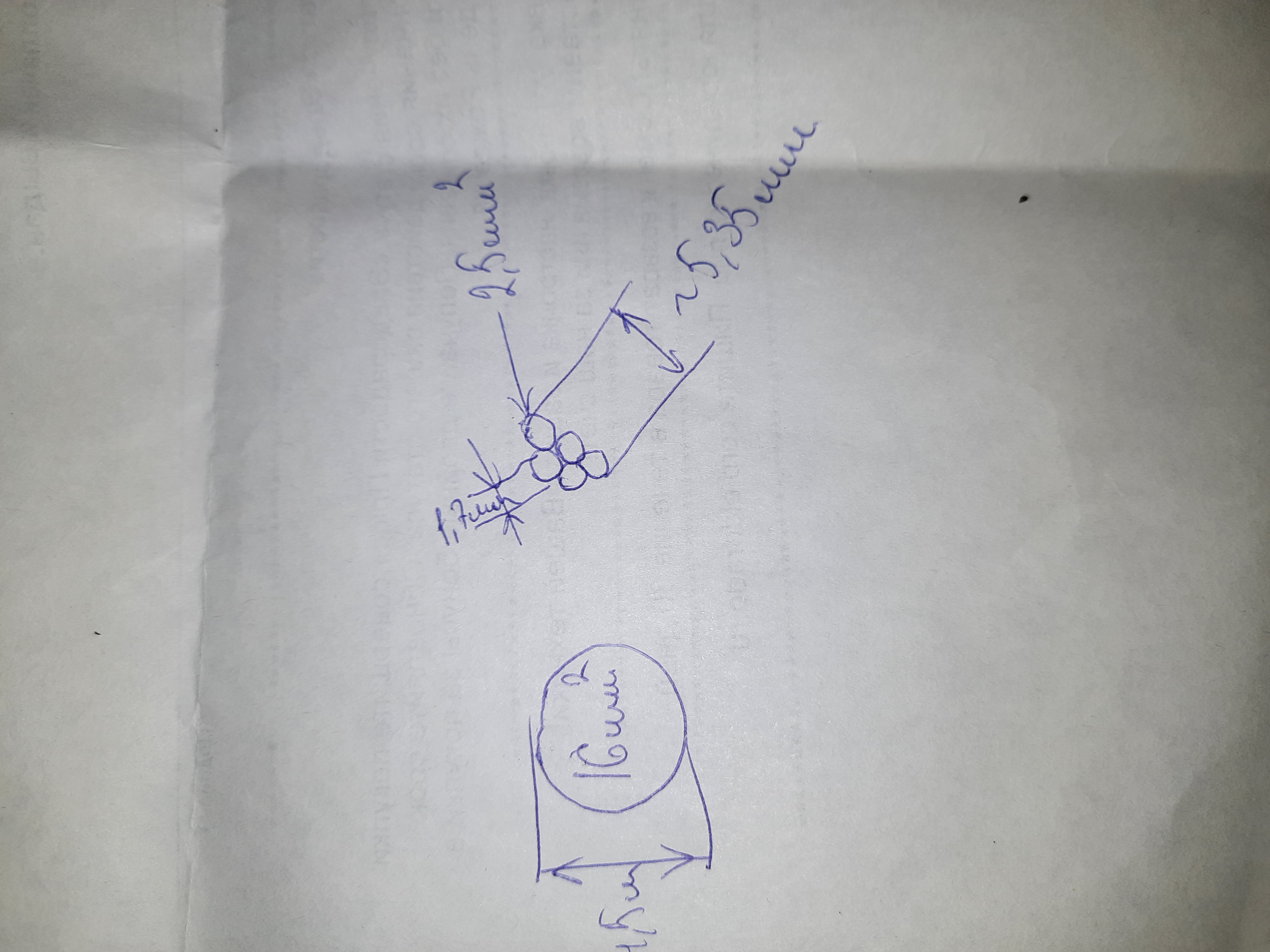

Radio, Пока продолжим этим 2.1.23. Места соединения и ответвления проводов и кабелей должны быть доступны для осмотра и ремонта Как оно у вас выполняется?

Азат Д написал: а там максимум 16 кв, вот и не лезут туда я так понимаю 5 жил по 2.5кв
Вы продолжаете демонстрировать свою некомпетентность с упорством, достойным лучшего применения. Прямо сейчас расписались в неспособности умножить 5 на 2,5... Т.е. в том, что и начальная школа вам не очень-то далась. :D
Radio, 16 мм2 это диаметр 4.5 мм. 2.5 мм2 диаметр 1.78мм. Чтобы 5 проводов в один пучек сцепить, надо 3 подряд поставить(один чуть с скосом) 1.78мм х3, ширина пучка 5 проводов 5.35мм, не как не лезет. И это в идеальных расчетных условиях.
