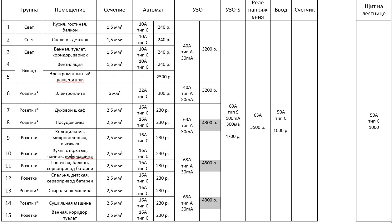

BV, разумеется, все это мне прекрасно известно. Я имел ввиду защиту вводного кабеля при относительно большом расстоянии от ЩЭ. К слову сказать, у ТС на картинке все линии под УДТ.

СтранникXXI написал: BV, разумеется, все это мне прекрасно известно.
в курсе, и естественно - написано не для Вас
СтранникXXI написал: Я имел ввиду защиту вводного кабеля при относительно большом расстоянии от ЩЭ.
промеггерить, и забыть. После этого вероятность утечки на нем исчезающе мала, разве какой долбо...б просверлит.

BV написал: промеггерить, и забыть. После этого вероятность утечки на нем исчезающе мала
Я и говорю, притянуто за уши.

большое спасибо за ответы, Вы мне реально помогли! В моей схеме как я понимаю менять 40е УЗО на 63 не нужно? селективное уберу

nightly написал: большое спасибо за ответы, Вы мне реально помогли! В моей схеме как я понимаю менять 40е УЗО на 63 не нужно? селективное уберу
Количество УЗО сократить не хотите?

07.12.2021 в 22:43:53
nightly, вы таки решительно не желаете ничего слушать? :a

nightly, холодильник - отдельный АВ. С посудомойкой местами махните.

СтранникXXI, я вроде понимаю, что можно уменьшить, но...при таком количестве мне кажется будет более понятно где проблема при сработке. Так то я понимаю, что главное чтоб УЗО было, хоть одно))

BV, а на посудомойку разве отдельный не нужен? я читал, что посудомойка по аналогии со стиралкой

nightly написал: Radio, не совсем понял про что Вы. про Хагер?
Про то что я вам готовый рецепт щита разжевал и выложил прямо с фото. Можно брать и делать.
И почему не хагер, кстати?
nightly написал: но...при таком количестве мне кажется будет более понятно где проблема при сработке.
Не будет. Кроме того, вы понимаете, что сработка — это вообще явление, происходящее в среднем раз в 5-10 лет? И то в одной квартире из 50.
Далее. Если вы делаете щит той архитектуры, которую предложил я, то локализовать неисправность можно в считанные минуты простым перещелкиванием автоматов. В противном случае, придется браться за отвертку, а вам оно надо?
