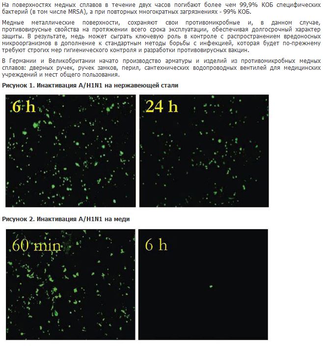

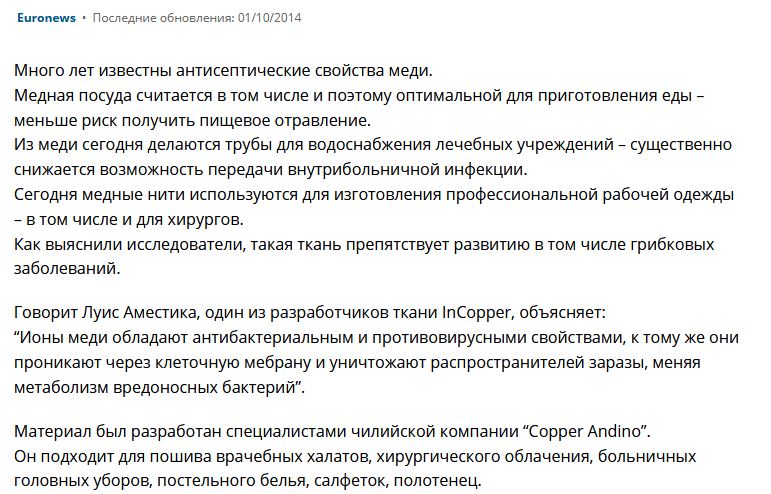

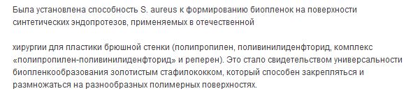

fhntv написал: устойчивость к росту биопленок в вашей редакции
никакой "вашей редакции" нет. Зато есть множество исследований на эту тему и не только по биопленкам (про "свиной грипп):
И не только для водопровода (научпоп):
В отличие от ни чем не подтвержденных фантазий:
fhntv написал: никаких критически значимых реально накоплений пат. бактерий не происходит,
Читайте:

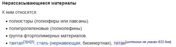

AKI написал: ваши представления не соответствуют общепринятой терминологии:
непонятно зачем выдергивать нужное вам ? чуть далее там же : Последний материал из группы нерассасывающихся нитей — металлы (сталь и титан). Сталь может быть как в виде мононити, так и плетеной...
