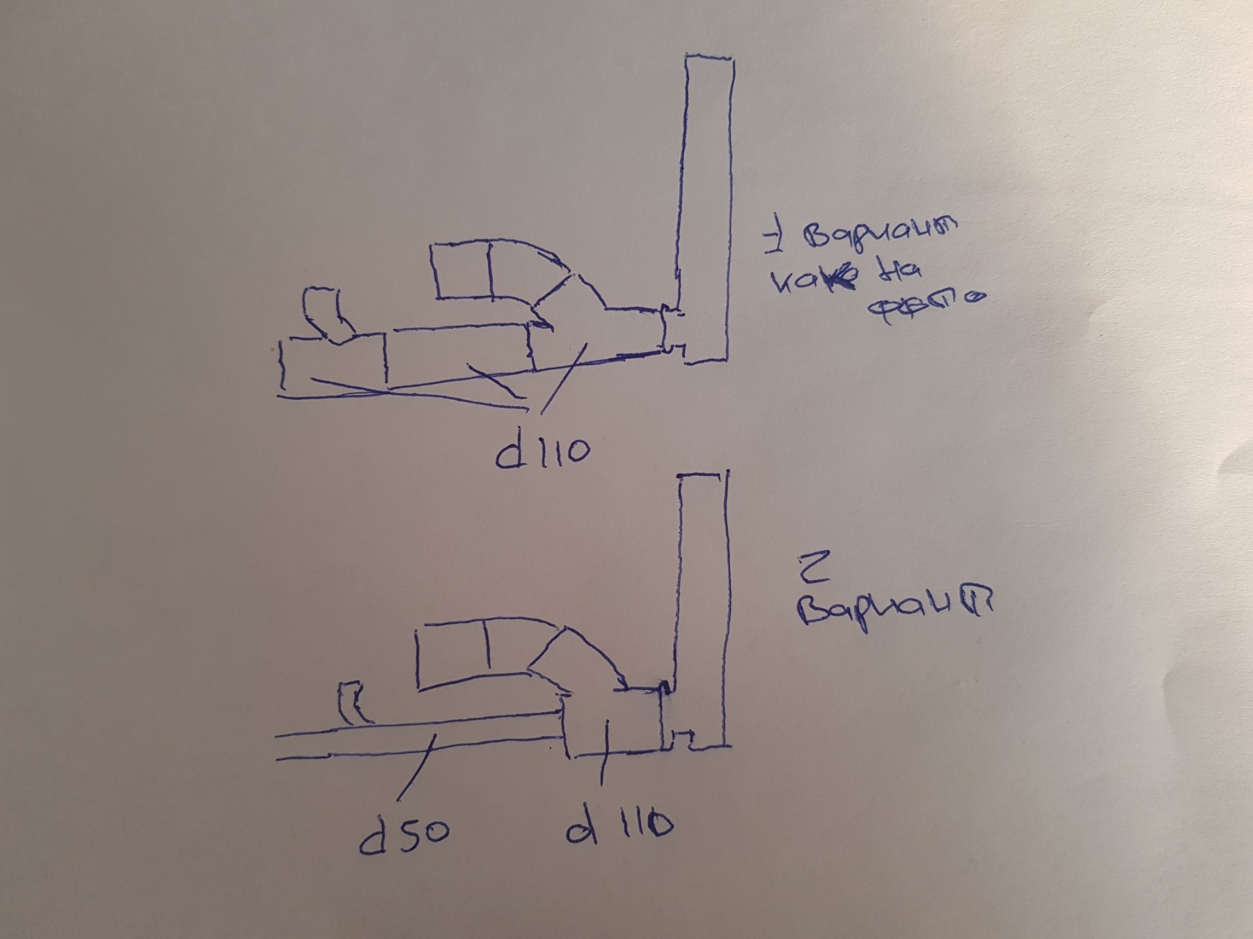

BV, Да, с соседями переговорю, придется у них подрезать трубу которая заходит в раструб, верно? От центра душевого трапа до стояка 140 см, от стояка труба d110 длиною 80 см задаем стандартный уклон 1/20 (получаем 1,5 см), трубе d50 в 70 см. задаем 1/30(получаем 2,5 см), на выходе получаем 3(стояк)+1,5+2,5=7 см от нижнего края d50. Да, великовато...

И еще вопрос, может тройник 110х110х50 и трубу d100 L 0,25 убрать? А эксцентриковый переход сдвинуть к тройнику 110х110/45? Как думаете, зачем d110 тянуть так далеко, там в принципе в ней нет необходимости,...а ответвление на верх сделать тройником уже на трассе d50. Единственное за счет этой d110-й можем сэкономить 1 см на 1 м длины. И да, в первом посте я не совсем корректно выразился, извиняюсь что ввел в заблуждение. {{post:7066968,Прилагаю фото. Тройник у стояка поднят на 3 см. Почему сделал именно так:}} Тройник поднят на 3 см от застройщика, поэтому я и привел решения что бы как то обойти это. По уму конечно надо было решать этот вопрос с соседями еще на стадии после сдачи дома. Сейчас это сложнее, сосед не на связи, и сверху еще 22 этажа, где то сделали ремонт, где то делают еще. Жесть.

Евгений_057 написал: 1/20 (получаем 1,5 см), задаем 1/30(получаем 2,5 см),
лихо считаете :) калькулятор есть? Самое дурацкое занятие - описывать чертежи словами :killyourselfbywall:

BV, да ну какой калькулятор, в голове посчитал, и то по среднему). Сейчас нарисую.

22.01.2022 в 07:33:21
Вот, как лучше будет?
И кстати рама инсталляции будет сдвинута к стояку еще см на 10, т.е. фановый черный отвод будет укорачиваться, просто на фото он упирается и я его не стал подрезать пока.
