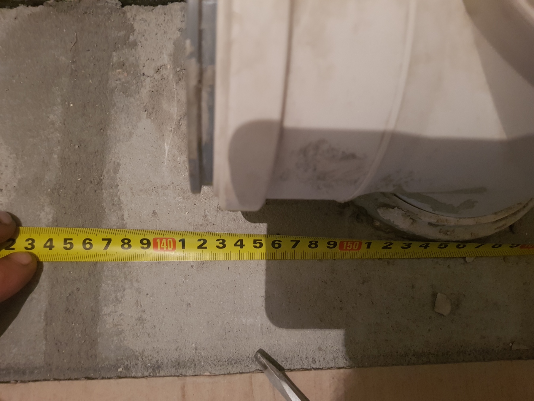

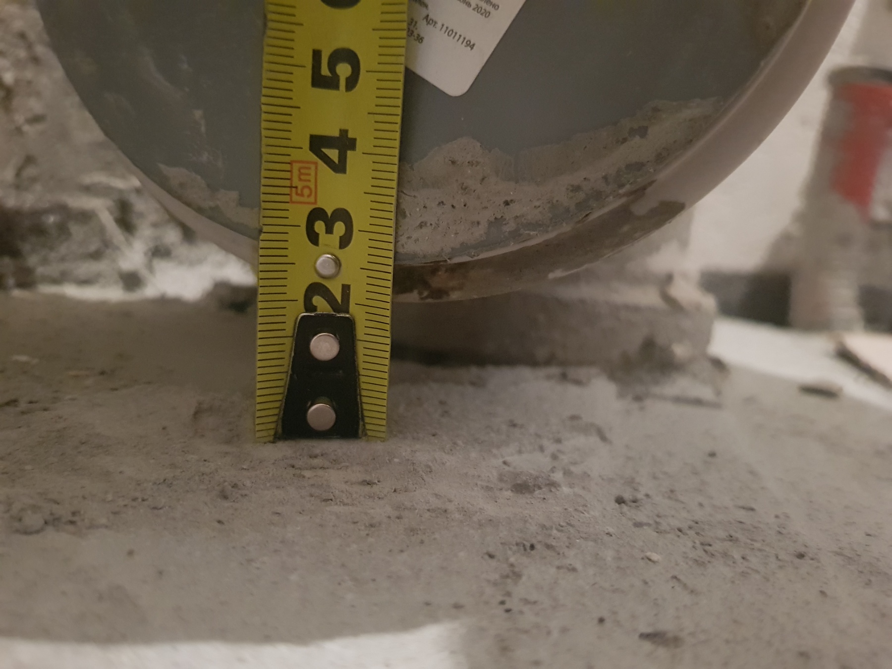

22.01.2022 в 08:08:16
от бурта 2 см
расстояние до центра трапа
расстояние до центра рамы

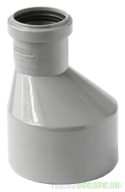

и какой лучше поставить переход на 110х50 в моем случае, в плане формы? У короткого внутри есть труба около 10 мм, препятствующая проходу воды из d110

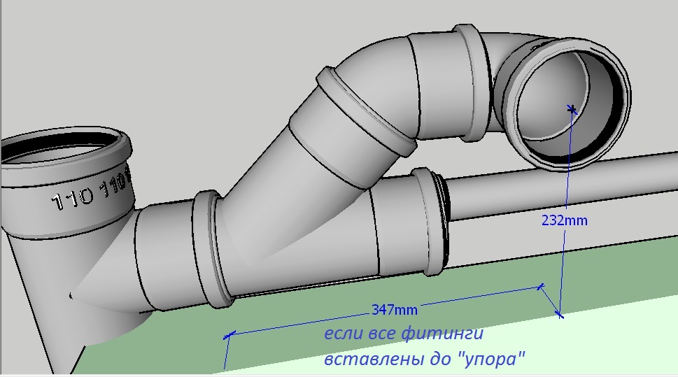

Евгений_057 написал: от бурта 2 см
да я это и так понял-по первым фотографиям-где под тройник всунут 32ой отвод
Евгений_057 написал: расстояние до центра рамы
на это у меня тоже есть иллюстрация, только сейчас это не имеет никакого значения

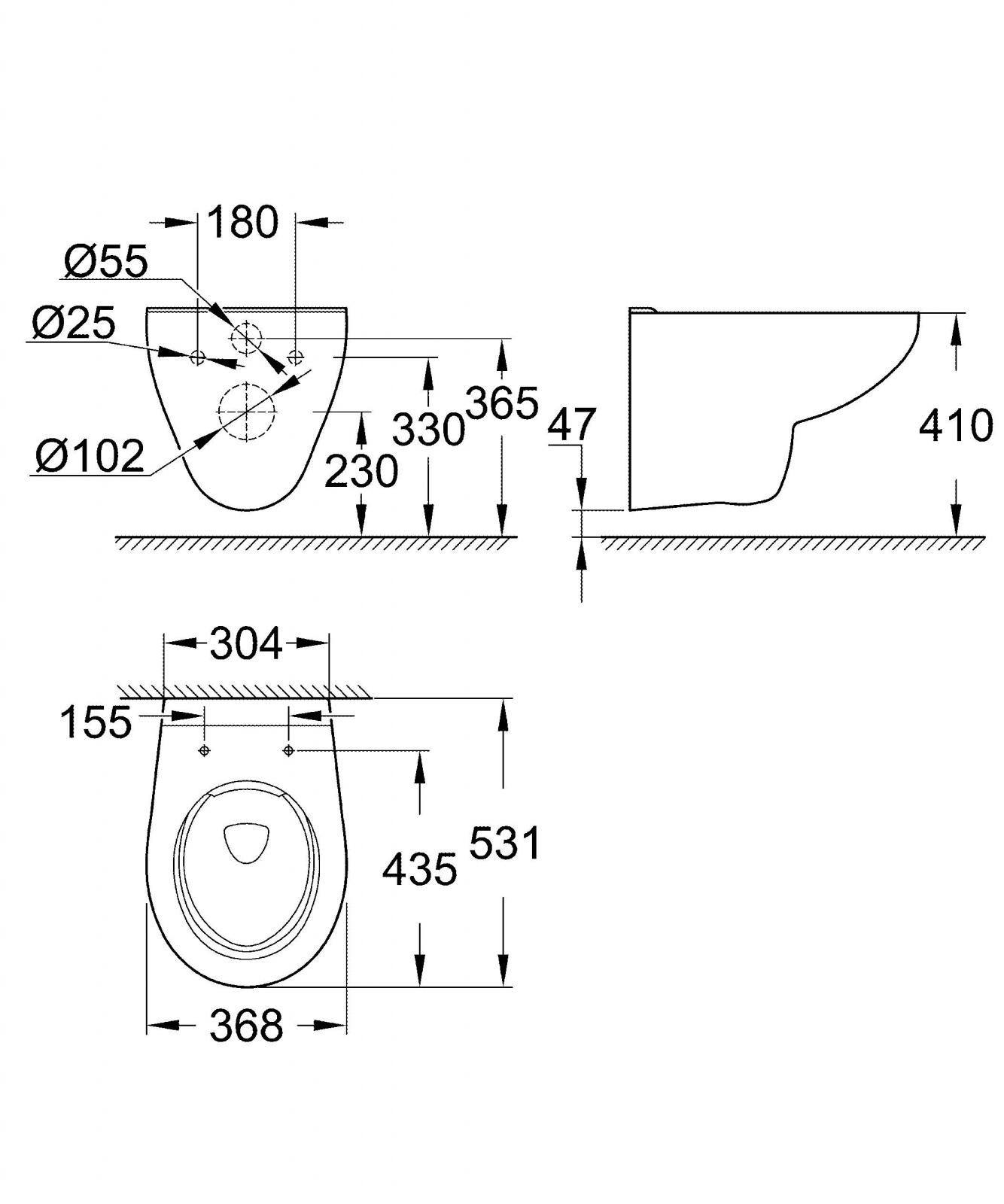

Inter, ладно сейчас посмотрю по унитазам(может подскажите критерии по по высотам, там же схемы есть у изготовителей, буду отталкиваться от них), приобрету сразу и по трапу наверное тоже куплю. По трапу наверное стоит брать с d50 или d40 думаю тоже пойдет, и что бы отвод был ка можно выше к самой плоскости трапа.

в общем отмониторил, поиск будет вот по этим важным критериям(осевым из инструкции к инсталляции), т.е. от центра трубы до крепления 100 мм, от центра трубы до центра вводной трубы 135 мм, высота будет 40-41 без крышки, ну и высота самой чаши не более 370 мм от чп. Кстати многие модели сразу отсеялись из-за различных осевых расстояний.

Евгений_057 написал: хотя по сути есть инструкция на раму Geberit. в которой все указно, что на выходе при отметке 100 от чп мы получаем 40-42 см. Или у нас унитазы не по стандарту?
ИМХО, подвесные в пределах 1см придерживаются стандарта
