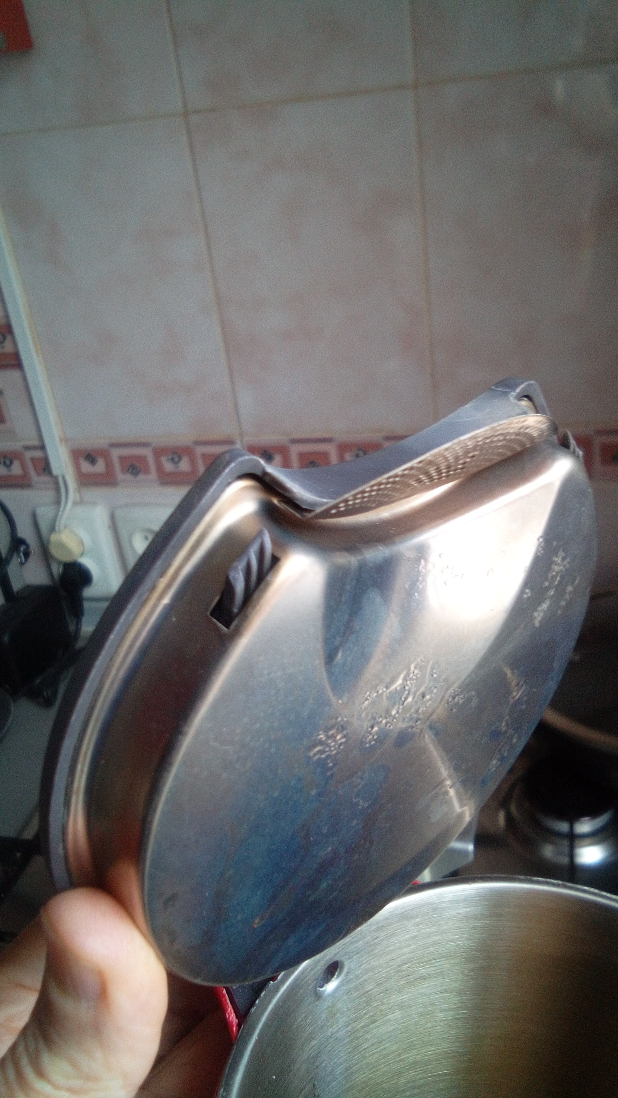

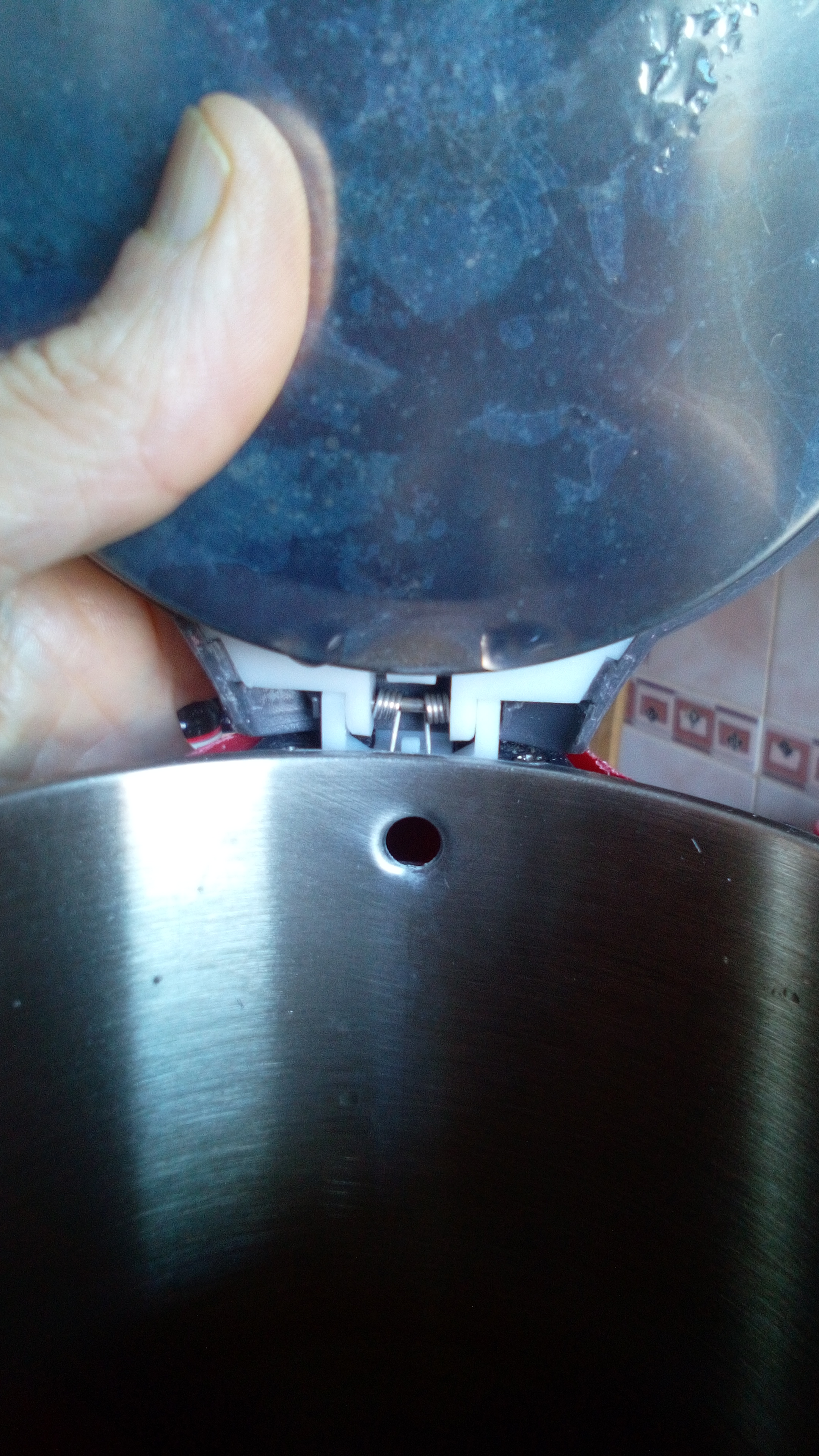

Всем привет. В электрочайника magio 514 перестала срабатывать пружина подъема крышки. Похоже что то с пружиной, но как к ней добраться не повредив заумную конструкцию, не могу понять. Открутил саморез внизу рукоятки, отщелкнул боковые защёлки, но похоже в верхней части ещё 2 саморезы держат! Но ка к ним добраться? Может я не в том направлении начал действовать? Кто имел какой то опыт с такой моделью , подскажите последовательность доступа к пружинам подъёма крышки.

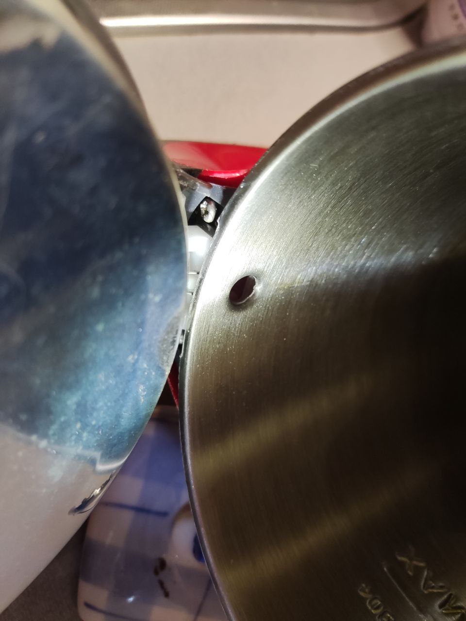

Там при открытой крышке видно труднодоступный саморез

BV, нет, это саморез. Их 2 штуки, они по бокам рукоятки сверху закручены и отвёрткой никак не пробраться. Видимо как то нужно крышку снять, но как?

viktor5 написал: Там при открытой крышке видно труднодоступный саморез
Как вариант немного прикрыть крышку и в щель между ручкой и крышкой тонкой отверткой откручивать.

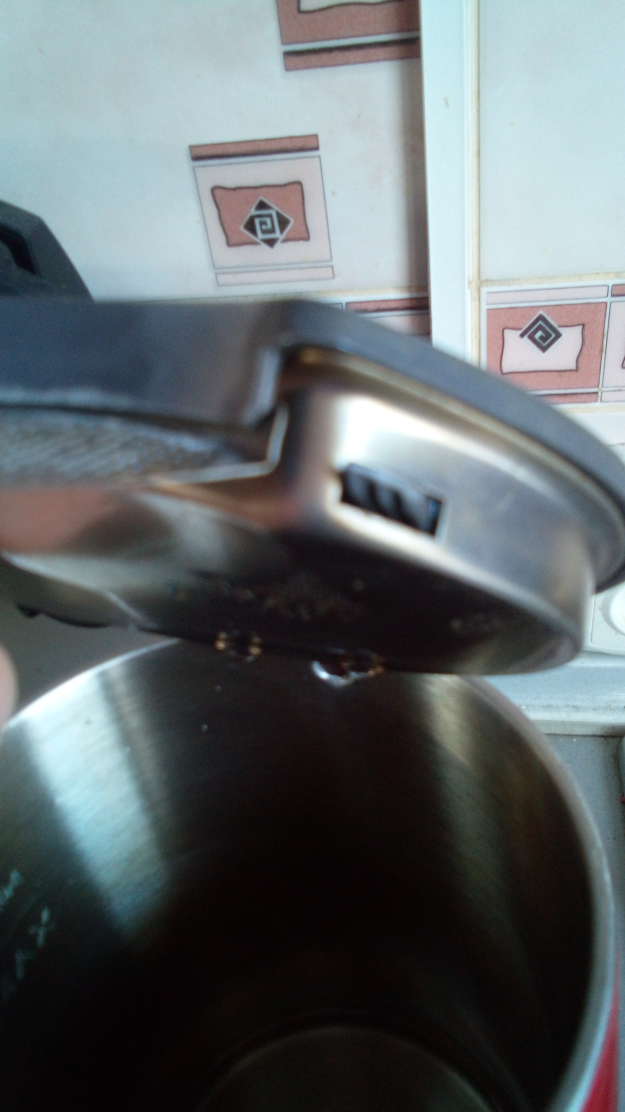

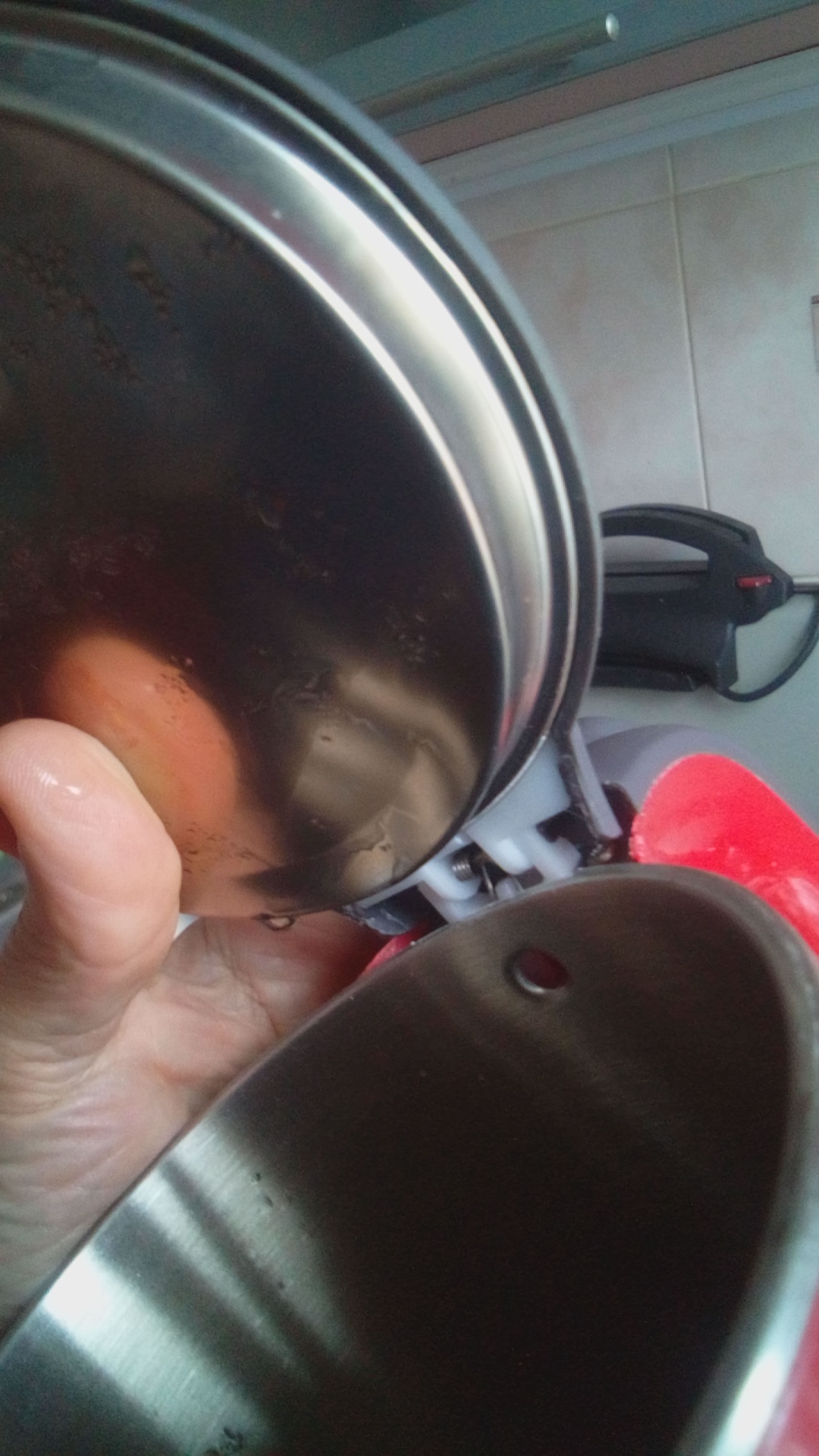

Похоже нужен доступ и со стороны рукоятки и со стороны крышки. А открыв верх крышки и к саморезам будет доступ. Но как снять верх?

viktor5 написал: А открыв верх крышки и к саморезам будет доступ. Но как снять верх?
Судя по фото накладка на крышке снимается, надо оттянуть уголки в строны (возможно делать это отвёрткой каждую сторону по очереди), что бы снять защёлки с белого пластика и снять верхнюю часть крышки, после этого появиться доступ к саморезам. Как вариант просто просверлить пару отверстий в крышке, если побаиватесь отгибать пластик накладки крышки, т.к. со временем пластик мог деградировать и при отгибании может отломиться.

ser000, Спасибо. Теперь почти все понятно. Вот ещё несколько фото для лучшего понимания
