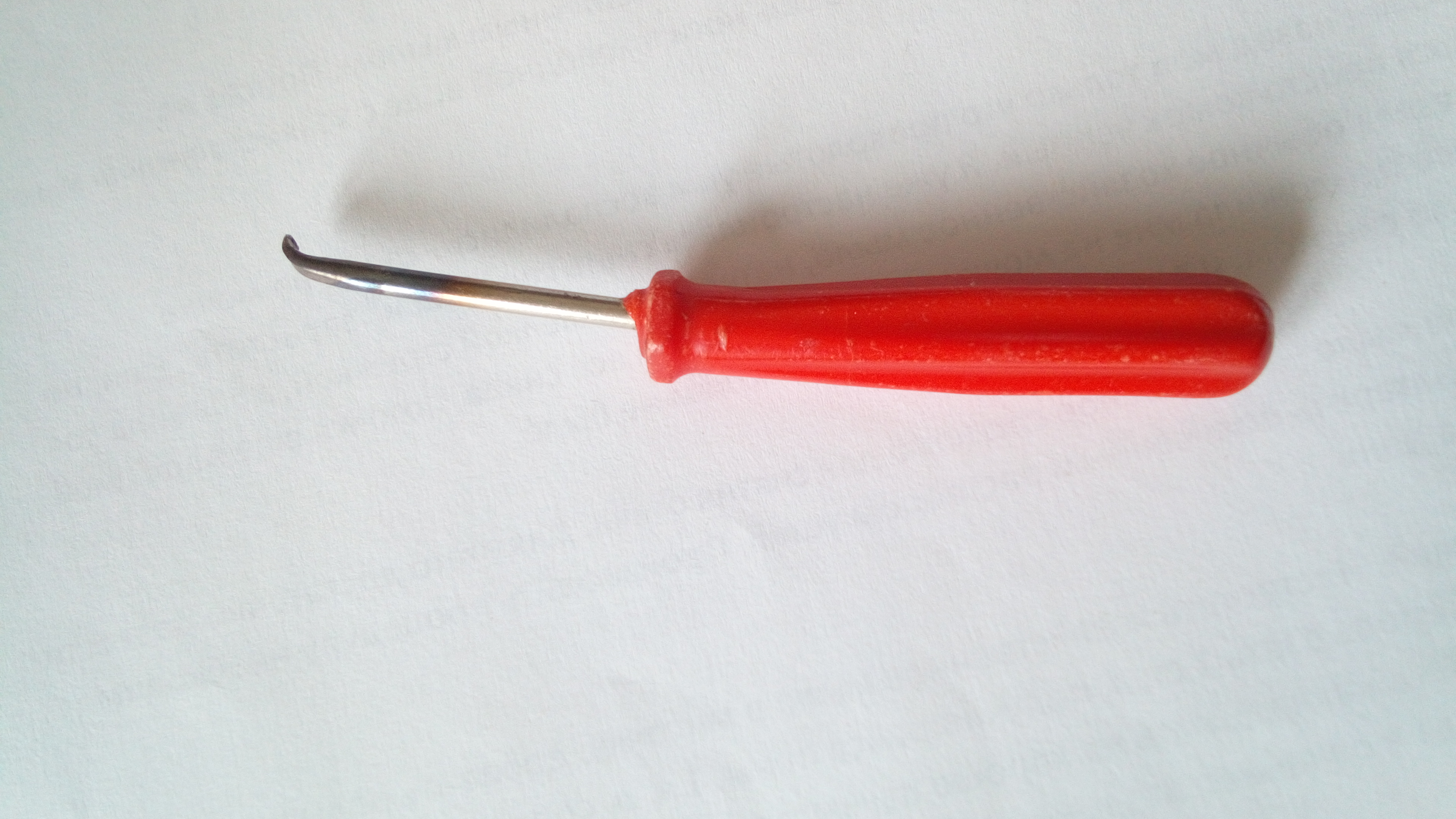

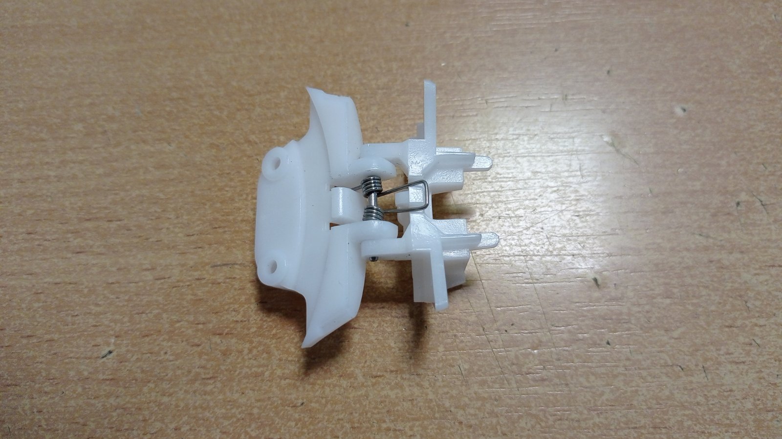

ser000, С Новым годом всех! Если коротко, то чайник снова в "строю". По порядку. Долгие консультации привели в официальное представительство Magio в Украине (естественно через сайт). После консультаций и рекомендаций понял, что рразмонтировать крышку полностью ,не разрушив её не получится . Посоветовали заменить только пружинный блок, ну или саму пружину . Блок пружинный я приобрёл у них, через Новую почту. Саморезы , по совету, выкрутил, переделав небольшую отвёртку. Загнул её конец, предварительно " отпустив" закалку, что бы не лопнуло жало и ось. Освободив накладку от самореза внизу, боковых защёлок, к
рышка отделилась от чайника. Затем на крышке возле оси освободил пластиковую часть и поддев в этой области с двух сторон, приподнял накладку. Она немного эластична и поэтому приподнять её можно. Зафиксировал пластик с двух сторон, давая возможность извлечь ось, на которой держится пружина. Иначе ось не извлекается, мешают ограничители по бокам. Дальше ось извлекается, вставляется новая пружина. Ну а дальше процесс сборки.
