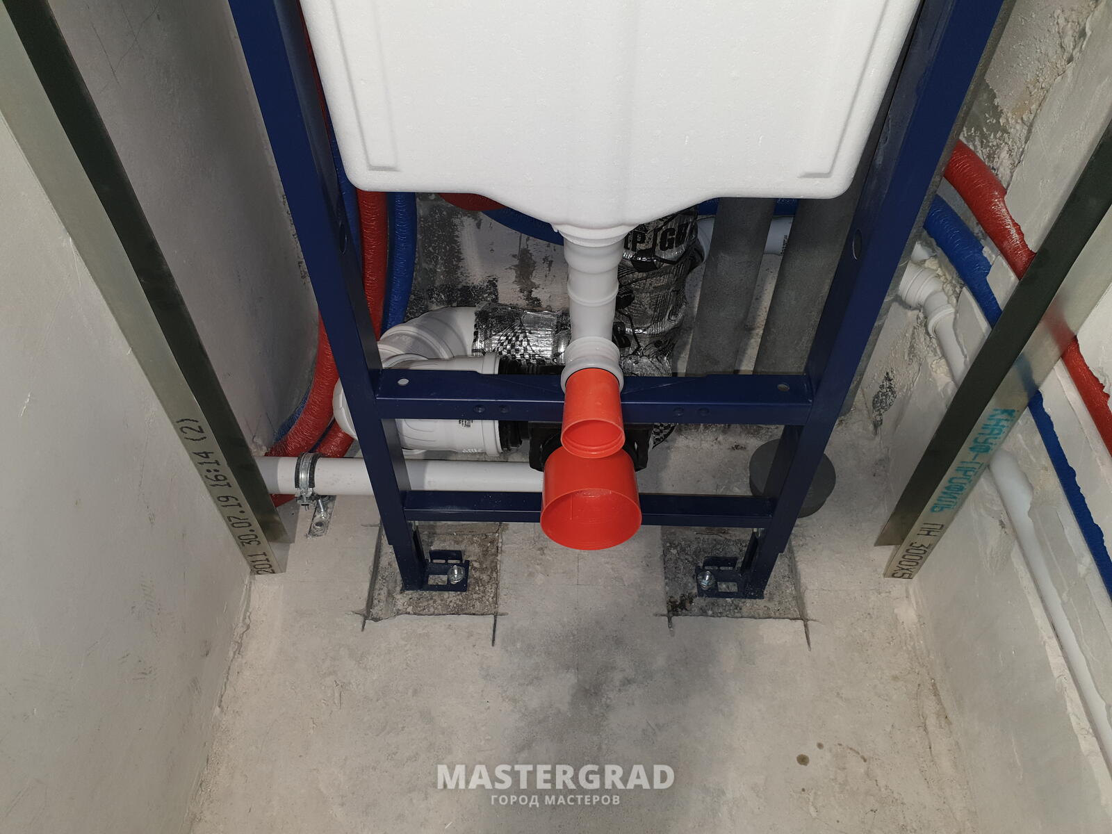

Добрый день. Инсталляции, как правило, монтируют на плиту основания, а потом уже делают стяжку. Нет ли у кого-то фотографий, как сделано примыкание стяжки к раме инсталляции? И вообще, какова лучшая практика в этом вопросе?

Stan_!, Инсталляция на плиту. Зашивается. Стяжка. Фотографий с примыканием стяжки к раме инсталляци не должно быть. Иногда бывает стяжка от застройщика в новостройках, убираю ее в местах установки опор рамы.

Угу. Вокруг опорных пластин поставить "опалубку" и залить.

Замечу ещё, что часто, когда в санузле инсталляцию прикрепили и ушли, про геометрию стен и углов чаще всего и речи нет. По проекту над инсталляцией ниша, глубиной четко в одну плитку, а получается одна плитка и дополнительно огрызок 5 см. Или ещё углы для ванной вывел, а инсталляция в итоге не параллельно стене стоит. Про подгон высоты унитаза относительно будущего чистого пола- тоже отдельный вопрос. Для меня, делающего ремонт от и до, проще залить пол со снятой инсталляцией, снятыми лежаками. А затем в нужном месте стяжку за пять минут высверлить коронкой до плиты. Зато стяжка идеальна, инсталляция чистая, стоит четко в нужном месте, четко по высоте. Бывает, утеплитель и толщина стяжки значительны. Тогда прикрутили толстостенную профильную трубу к стяжке, и на нее уже инсталляцию.

Спасибо всем за ответы. Почитал и тему, и нашел наконец что-то похожее в Интернете. В итоге у меня пока вырисовывается такая логика.
  1. Поставить инсталляцию на плиту основания до стяжки. Все жестко закрепить в финальном варианте.
  2. Делать стяжку с заливкой лап (у меня высота стяжки сантиметров 9 будет).
  3. После стяжки - всю верхнюю часть демонтировать (снять с лап), и сохранить отдельно до лучших времен, чтобы не мешать отделке.
И есть еще пару вопросов открытых.
  1. Гидоизоляцию - подводить под лапы инсталляции, или обкладывать их снаружи?
  2. Нужно ли что-то под лапы подкладывать для шумоизоляции? Есть ли здесь какие-то лучшие практики.

Stan_!, инсталляция ствится сразу, с стенами, которые уже в штукатурке. С соответствующми инструментами и имея в голове понимание уровня поняла по квартире и в туалете и весь проект вообще. На стяжку ставят обычно при ремонте "куда вывезет", боятся не попасть по высоте. За инсталляцией не нужна стяжка и гидроизоляция. Шумоизоляция делается отдельно для рамы и металлического каркаса, развяка с несущими. Встраиваемый модуль он и есть "часть стены" по сути. Формирует внутренний периметр помещения для шумо гидро и прочей изоляции.
Установить встраиваемые модули - это первое, что нужно сделать. Потому что весь проект может потребовать корректировки из канализации например или из за размеров самого модуля.

Как вариант - можно залить опоры под ноги на плиту из Церезит СХ-15 в уровень будущей стяжки (либо, при заливке стяжки вставить вкладыши из пенопласта, которые потом удалить, и в уровень стяжки залить опоры). На следующий день - СХ-15 перфом не возьмешь, и в него без проблем ставить анкера.

Я оборачивал две половинки кирпича пенофолом и мотал скотчем. Вылезает потом из стяжки легко. Так же делал, когда прихожие заливал, чтобы выйти из квартиры по этим островкам.

Ну да, все верно. Похоже - оптимальный вариант - оставить свободные площадки и потом уже все точно выставить.
