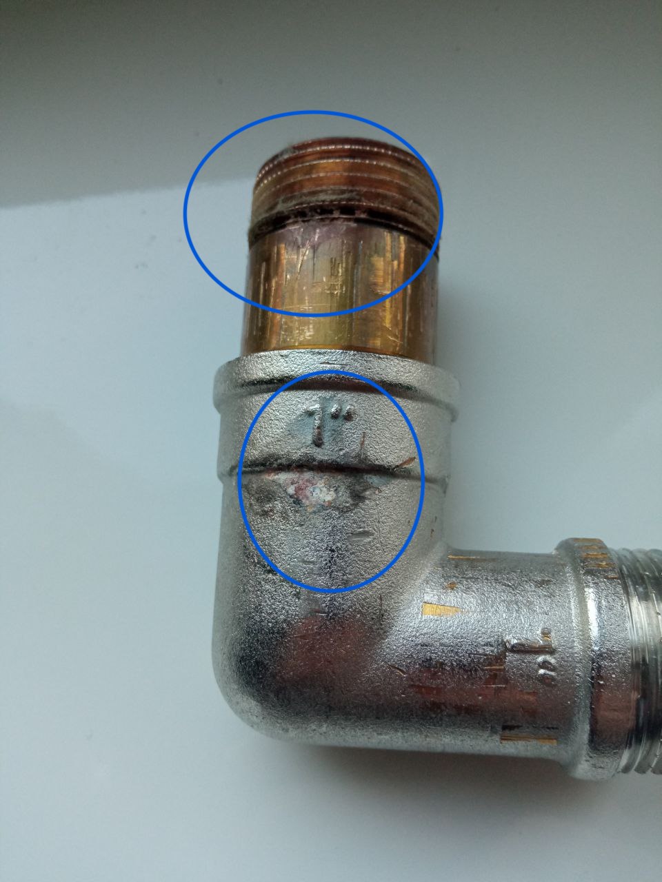

Гниют латунные фитинги полотенцесушителя (использую valtec) В тоже время кран нептун из нержавеющей стали AISI304 ведёт себя очень хорошо - нулевой износ. Решил использовать фитинги из этого материала, но не нашёл их у известных брендов. Viega пресс фитинги дорого, не рассматриваю. Valtec пресс не хочу использовать.
Нашёл компанию standard-steel но ничего о них не знаю, в магазинах их не продают, но можно заказать на сайте. Кто-нибудь использовал их? Предложите свои варианты?

эта продукция тоже покажется дорогой. Без иллюзий - много металла - цена большая. Их заказчики - промышленные производства (пищевые, химические, фарма...). Надо разбираться с причинами "гниения" фитингов ПС из латуни. Фото актуально.

AKI, я интересовался ценами, те фитинги, которые мне нужны суммарно выйдут чуть дороже валтека и дешевле бронзовых viega Вот этот уголок стоит 460р
Но я их продукцию лично не видел, поэтому есть сомнения.
Коррозия из-за блуждающих токов, скорее всего.

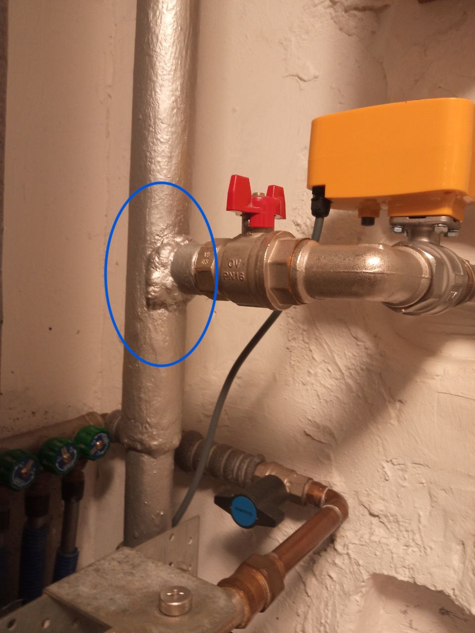

В районе Химок у многих в МКД быстро корродируют и отгнивают короткие прямые отводы от стояка к ПС. Что только не выдумывали для объяснения этой проблемы: и Октябрьская железная дорога рядом и блуждающие токи... Можно подумать, в других районах нет железных дорог. А оказалось все проще: качество воды (общий водозабор для того района). Плюс/минус плохая или отсутствующая водоподготовка. Например: достаточно воды с большим содержанием железа и отсутствия дегазации (а это всего лишь сепаратор) и в домашние водопроводы поступает много оксидов трехвалентного железа. Которое часто выступает в роли "растворителя труб". Достаточно лишь собрать его в одном месте толстым слоем и чуток "везения".
dmitry1111 написал: Можно углубиться и понять почему трубы гниют, но это не будет решением. Сталь этой марки отлично показала себя.
Весь водопровод (включая стояки в доме) вы не переделаете на нержавейку. В каком-то месте будет переход на сталь или (о ужас!) латунь. Отодвинуть проблему от ПС вглубь сан тех. шкафа — это как замести мусор под кровать.
Я очень редко ошибаюсь в вопросах электрохимии и материаловедения. Но убеждать вас в чем-то (найти проблему) - не буду. Только одно пожелание: вы спустя время, когда вылезет проблема в другом месте, не постесняйтесь вернуться. Ибо вы не первый и не последний.

AKI, да, качество воды плохое и воду я тоже рассматриваю как причину раннего старения труб. Вода ржавая, наблюдаю за этим, когда каждый месяц меняю магистральный фильтр. Не исключаю наличия в воде окалин, которые оседают на прямых отводах ПС. Уверен, что виной именно те причины, которые вы назвали.
Но что я могу сделать? Это МКД, я не могу поставить фильтр на весь дом/район.
Посоветуйте, с учётом вашего опыта, как решить проблему?

эти отводы текут через 1-2 года стабильно. Планирую их тоже заменить на нержавеющую сталь AISI304.

нужна конкретика, по уму - анализ воды (важны показатели: жесткость/кальций/магний/железо/хлор). Или попробуйте найти информацию об источнике водозабора для вашего района/дома.
dmitry1111 написал: как решить проблему?
для начала отделить "мух от котлет", выщелачивание цинка из латуни (как вы назвали "гниение фитингов вальтек") отдельно, а стальные отводы отдельно.
По второму пункту есть профильная тема, там же предложены как минимум три вполне действенных решений (ГL-отводы/втулки/накладные муфты).
По первому, как раз важны показатели воды. Ибо это разделит проблему на местную (брак фитингов/проблемы монтажа) и общую (вода непригодна ни для какой латуни). Второй случай тяжелый, поскольку все начиная от ШК и далее у вас латунное. И менять это на бронзу/нержу - так себе задача. Для начала почитайте тут. А затем закрепите тему. Возможно получится обойтись малой кровью (используя фитинги где латунь DZ/DZR)

dmitry1111, если будете анализ делать (или искать на водоканале) уточните еще pH и (редко указывают) карбонаты/гидрокарбонаты.
