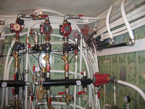

Фотка про 2 фитинга :p Вот так "колбасят" металлопластовые сантехнеги. Найдите что-нить подобное на меди.

Сергеич написал : Вот так "колбасят" металлопластовые сантехнеги. Найдите что-нить подобное на меди.
Я предлагаю этим сантехникам дать медь и посмотреть, что они наколбасят. Результаты вас наверняка порадуют :)

На трубе, помимо двух фитингов на концах может быть один или несколько тройников и углов, например.
Дело в том, что сантехники профессионально работающие с медью никада не наколбасят это металлопластиковое чудовище. Не те люди. А если заставить этих деятелей работать с медью, то это бесполезно, у них и инструмента-то нет.
