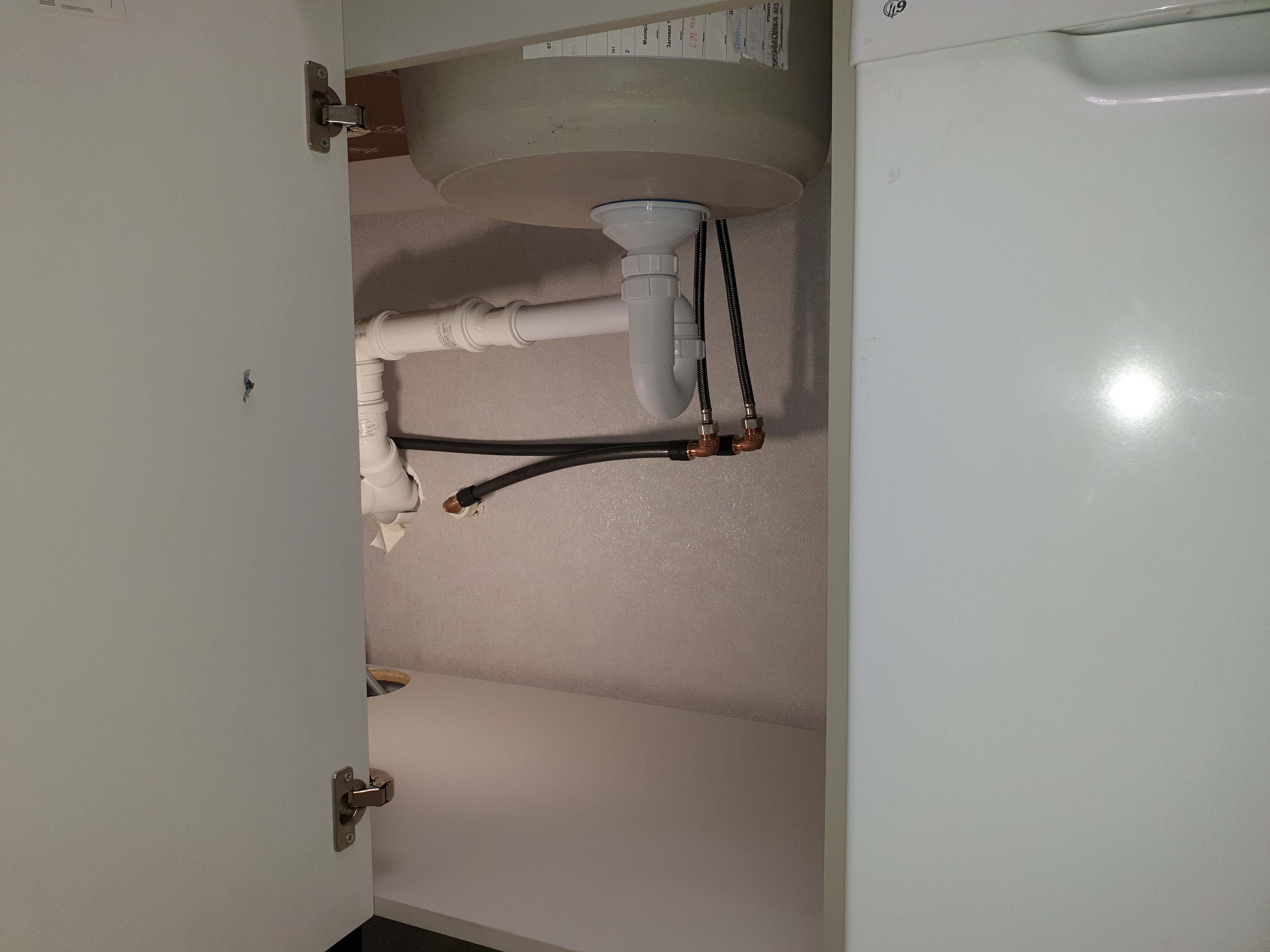

Kanoha, к смесителю идет в комплекте подводка, не путать с шлангами, купленными на строй рынке, в хозяйственном или где либо еще. Если комплектной подводки не хватает, можно ее нарастить трубой рехау. 2 гайки, метр трубы 16. Для подключения кухни обычное дело: На момент монтажа труб часто нет точного проекта кухни, а также очень часто ближайшая стена к смесителю, куда можно было бы выводить водорозетки - несущая. Здесь например, монтаж труб не делал, попросили подключить мойку и посудомойку в соседней квартире.

master.msk, можно попросисть ссылку на данную трубу? А фитинги как на нее монтируются? Нужен спец инструмент?
