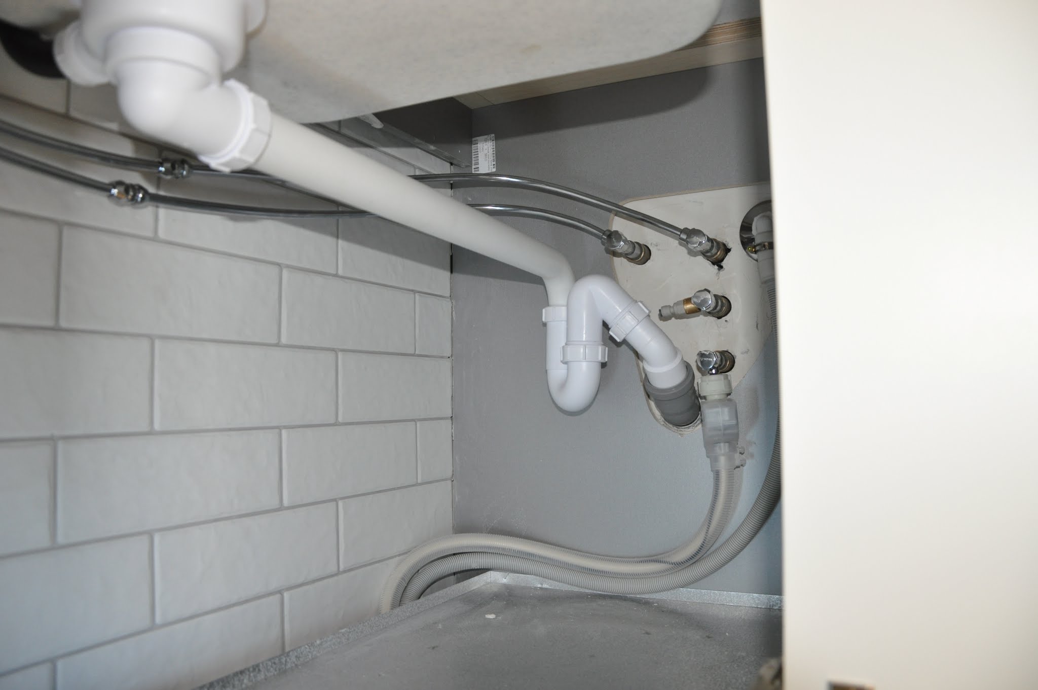

Примеры подключение медной трубкой смесителей умывальников, кухонных моек, унитазов и водонагревателей я собрал в отдельном альбоме https://photos.app.goo.gl/JqeKa2xePTuJCUKN8

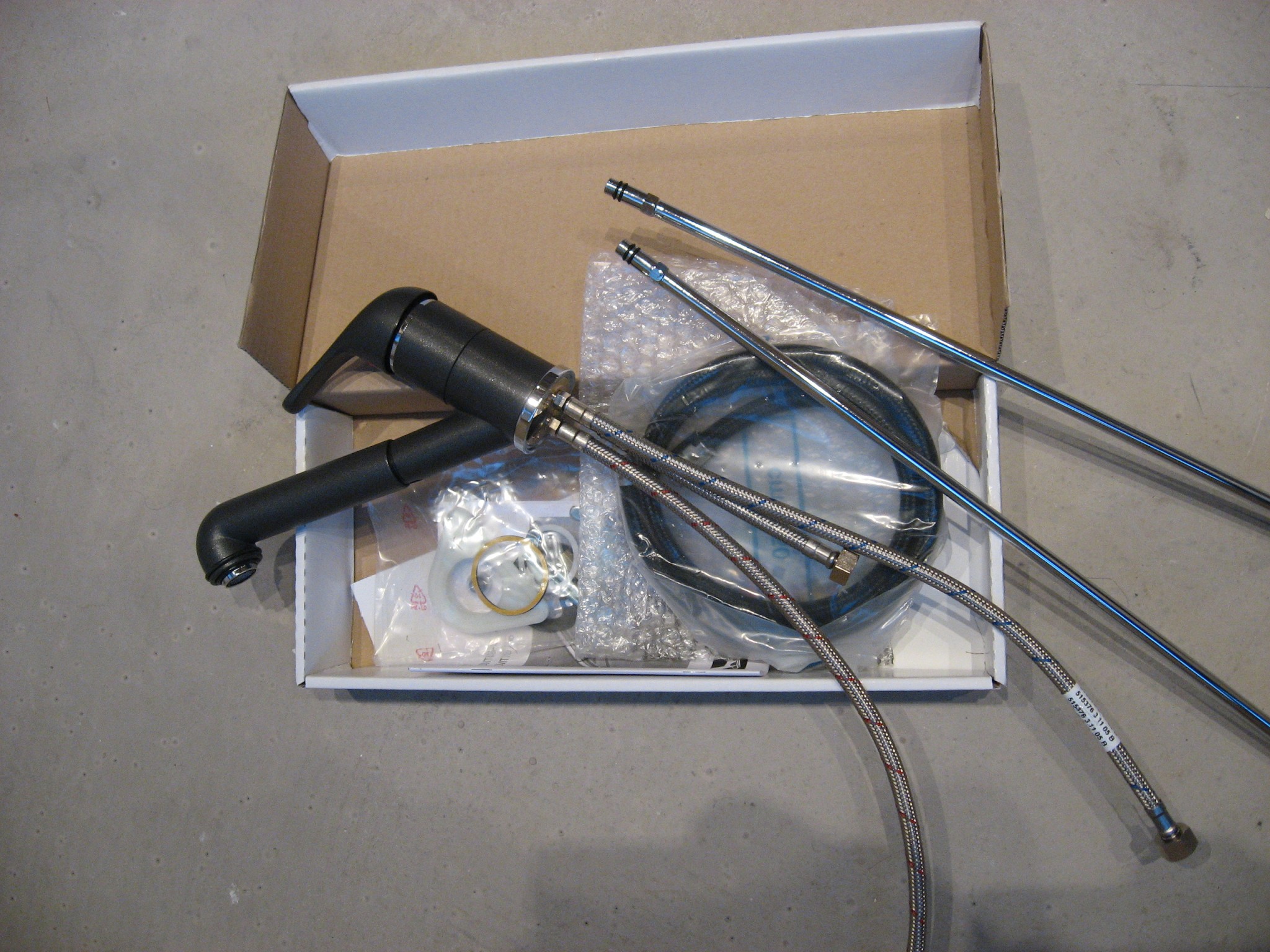

master.msk написал: к смесителю идет в комплекте подводка, не путать с шлангами, купленными на строй рынке
И даже родная подводка от не самого дешевого (jacob delafon) смесителя уже немного взлохматилась, нужно ее менять. Опять на гибкую не хочется, хотя, на кухне, например, она вполне жива.

Kanoha написал: Хочется сделать и забыть, а не менять что-то пусть даже через 10 лет.
Kanoha, Сделал вот так и забыл про подводку на весь срок службы смесителя хоть десять, хоть двадцать лет

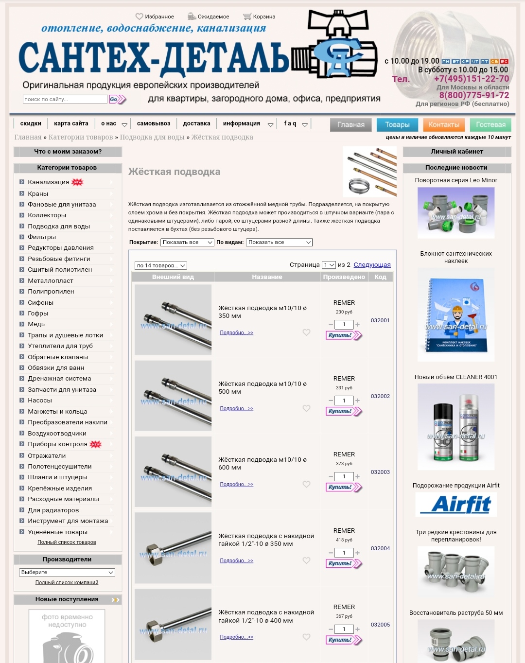

Technik-san, очень здорово, а где такие трубки приобретали не подскажете?

Kanoha - медные трубки для смесителя и соединительные фитинги я покупал в Сантехдетали

Если качество штатной подводки низкое, что вполне возможно в случае смесителя тм делафон, обратите внимание при замене на совместимость подводки и смесителя, могут быть проблемы. А также на фитинги для меди: бывают с латунным кольцом и с резиновым уплотением, последние лучше в данном случае. Или же можно рассмотреть вариант http://www.idrosapiens.ru/products_hoses_water.htm
