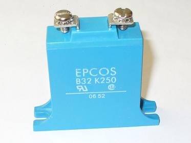

Теперь же 100% ставим варистор вот такой:

ppkvin написал : варистор вот такой
Фаза-земля или фаза-ноль?

ВТБ! написал : Фаза-земля или фаза-ноль?
Именно этот - фаза-ноль.

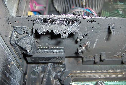

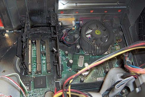

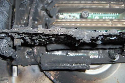

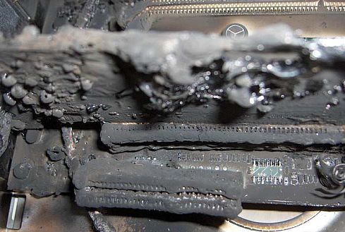

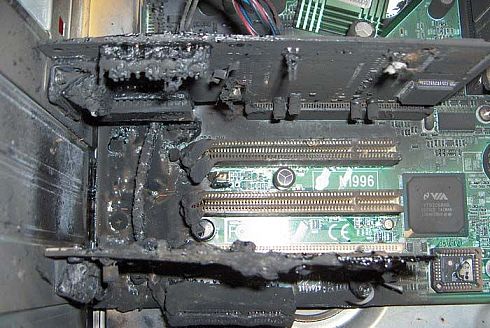

На таком фоне главный параметр - быстродействие как-то отходит на второй план.:net: А ведь если защита тупит, это не есть хорошо. Давайте прикинем: чтобы электроника дала команду на отключение в самом реле РН111, нужно 10 мсек. + реле = 0.1 сек. Контактор добавит еще как минимум 0.1 сек., а то и 0.5 сек. Теперь посмотрим на цепь питания импульсного БП: накопительный конденсатор 100 мкФ заряжается от диодного моста через токоограничительный резистор 4 - 10 Ом. При скачке напряжения до ~ 380 вольт можно сосчитать время заряда конденсатора до пробивного напряжения. В реальности это в районе до 50 мсек., т.е. 0.05 сек. Вот свежие фото:
